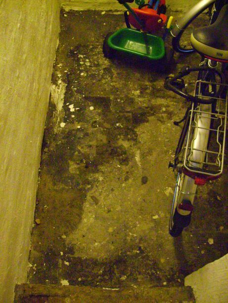

In unserem Haus (Baujahr. 1952), das wir im Okt. 2007 bezogen haben, ist der Keller feucht. Das Haus wurde bis zum März 2007 von meinem Großvater bewohnt, der den Keller in den letzten Jahren nicht mehr gelüftet hat. Er hatte dort sein gesamtes Werkzeug, auch Elektro etc. gelagert. Beim Ausräumen musste ich feststellen, dass fast alles davon rostig war, einschließlich der Lagerregale. Holzkisten zerfielen unter meinen Händen zu matschigen Bröseln. Auf dem Boden lag ein Teppich -- komplett feucht. Ich konnte nur noch an Fäden des Teppichs ziehen und ihn Abriffeln, die schwarze Gummierung blieb auf dem Estrich zurück. Nun haben wir den Keller ein Jahr so brach liegen lassen und auch nicht gelüftet, wollten ihn eigentlich nicht nutzen. Es bilden sich immer wieder dunkle feuchte Stellen auf der Erde besonders nach Regen. Richtige Pfützen sind es noch nicht. Es sind aber auch viele Rillen und Ungleichmäßigkeiten vorhanden, dort ist schon etwas Wasser sichtbar. Ich bin mir ziemlich sicher, dass es sich um Grundwasser handelt. Nachbarn haben dieses Problem auch und dementsprechend viel gelüftet. Die Wände sind zum Teil auch feucht. Als ich letztes Jahr beim Einzug die Wände weiß gestrichen habe, damit der Keller etwas ansehnlicher wird (ich hatte damals noch keine Ahnung), fiel an einigen Stellen der weiß gestrichene Putz gleich wieder ab, besonders in einer Nische. Nun möchten wir den Keller zum Lagern nutzen (Werkzeuge, Fahrräder, am liebsten auch Papier in Plastikboxen und Elektro). Für die Lagerung würde ich ein verzinktes Regal kaufen. Es sind nur 6 m², aber bei unserem kleinen Haus nur schwer verzichtbar. D.h. das Haus ist nicht komplett unterkellert, sondern nur ein 6 m² Raum über dem Keller, der nur 3Stufen über der EGAbk.-Ebene liegt. Wie können wir den Keller wieder einigermaßen nutzbar machen? Mehr lüften habe ich gelesen und am besten morgens und im Winter, weil die Luft dann Trockener ist. Den Boden NICHT abdichten, weil sonst die Feuchtigkeit die Wände hochzieht, habe ich gehört. Würden sich Fliesen eignen bzw. kann der Boden dann noch atmen? Heizung kommt nicht in Frage, weil das zu teuer wäre und ein zu großer Aufwand für die paar Quadratmeter ist. Pumpen wären ebenfalls zu teuer und aufwendig. Die feuchten Stellen können ruhig am Boden ein bisschen sichtbar bleiben. Von außen wäre wohl über eine Drainage an den Außenmauern des Kellers nachzudenken. Hilft es, wenn ein Behälter mit Granulat aufgstellt wird, um die Restfeuchte rauszuziehen? Keine Ahnung wie oft das Granulat dann erneuert werden muss. Ich weiß nämlich NOCH nicht, welche Temperatur herrscht und welche Luftfeuchte, um das Errechnen zu können. Auf jeden Fall ist es unten eher kalt, es zieht höchtens Luft aus dem unbeheizten Flur (mit der nicht isolierten Außenmauer, wo es unten auch schon etwas feucht ist, wenn man etwas dicht an die Wand stellt) hinunter. welcher BodenBELAG lässt DEN Boden etwas ANSEHNLICHER ERSCHEINEN UND darf VERLEGT werden? Graue Fliesen und graue Fugen, wo die Feuchtigkeit dann nur noch ein bisschen auffällt? Steinboden wie für draußen? Bin absolute Laiin auf dem Gebiet und wollte das eigentlich im kommenden Sommer selbst in Angriff nehmen.

  2. Materialtipp: Sickerfähige Betonpflaster für feuchten Keller
    Foto von Martin Kempf
    Finger weg von Fliesen
    Ich würd mir beim Baustoffhandel diese sickerfähigen Betonpflastersteine holen und die auf den Boden verlegen. An den Wänden gehört gar nichts an Farbe drauf, am besten das blanke Mauerwerk, im Zweifelsfall ein Kalkzementputz mit der Bürste strukturiert, fertig. Verzinktes Regal lässt sich sicher direkt auf die Pflastersteine stellen, wenn sie, wie ich es öfter mache, die Regale aus Dachlatten direkt bauen, dann empfiehlt sich, ein Stück Plastik unter die hochkant stehenden Stützen zu nageln, dann geht auch das.
  3. Kellerabdichtung: Drückendes Wasser erkennen und ausschließen
    Nein
    denn:
    Wenn es sich um "drückende Wässer" handelt wäre das Sickerpflaster ja andersrum eine Katastrophe, da das Wasser dann ungehindert durch die porigen Pflasterungen durchstößt.
    Wenn man ein Loch in die Bodenplatte bohrt? kommt da Wasser hoch? Über einen längeren Zeitraum? Wenn nicht, sind drückende Wässer ausgeschlossen. Zumindest von unten.
    Prüfen (lassen) Wie feucht ist feucht? Woher kommt die Feuchte?
    Welche Maßnahmen sind entsprechend der zugedachten Nutzung zu treffen?
    Das Abplatzen könnte schon alleine durch hygroskopische Salze geschehen die beim trocknen an der Oberfläche ihr Volumen vergrößern und Putzabsprengungen und Farbablösungen verursachen.
    Ohne oben beschriebene Vorgehensweise ist das nur "Glaskugel-Modus"
    Selbst Wasserperlen auf Oberflächen besagen nicht das von außen Wasser einströmt.
    Gut 3/4 der von mir zu Instandsetzung stehende Keller brauchten keine Abdichtung um ihrer zugedachten Nutzung entsprechen zu können. Ob dies auch einer davon ist kann nur ein Fachmann vor Ort sagen. Ergänzend sollte das jemand prüfen der NICHT ihr wirtschaftlicher Gegner ist, also je mehr er verkauft desto mehr er verdient ...

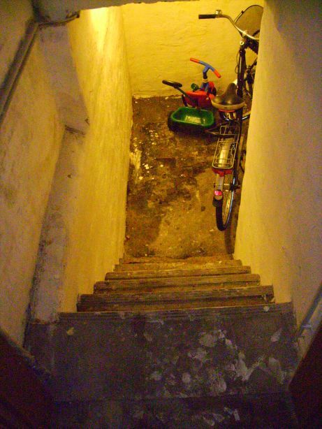

  4. Ursachenforschung: Sachverständigen für feuchte Keller beauftragen
    Feuchte Wände prüfen lassen
    Guten Tag,
    wie vor richtig ausgeführt, können " viele " Probleme die Ursache sein.! Lassen Sie sich von einem Sachverständigen neutral beraten!
    Gibt es sonst noch Fotos aus der Nähe?
    Grüße aus Hannover
  5. Kellerboden reinigen: Sandstrahlen und Kalk gegen Feuchtigkeit
    da
    schließ ich mich mal Martin an,
    der "Keller" ist 6 m² groß, von denen wir hier 1/3
    und sicher den schlechtesten Teil einsehen können.
    Ich würde mal scharfen trockenen Sand ausstreuen,
    damit drüberlaufenderweise den alten Knies vom Boden "abschmiergeln"
    und anschließend alles auskehren.
    Leicht feuchte Stellen evtl. noch mit Kalk abpudern.
    Und dann die Platten in ein Splitt- und kein Sandbett legen.
    Parallel dazu Grundwasserstand aufklären und
    Regenfallrohranschlüsse kontrollieren.
  6. Kellersanierung: Gutachter für Feuchtigkeitsschäden hinzuziehen
    Kellerfußboden
    Hier kann ich auch nur Herrn Finke zustimmen: hier scheint wohl einiges im Argen zu sein  -  sprich: Sanierungswürdig. Auskünfte von der Ferne ohne Kenntnisse der Örtlichkeiten können Ihnen nicht wirklich weiterhelfen. Beauftragen Sie einen Gutachter/Architekten und gehen Sie mit Ihm gemeinsam durch. Vor allem klären Sie auch, wie Si in Zukunft den Keller nutzen wollen, denn damit wissen Sie, welchen Aufwand Sie betreiben sollten.
    Schwabe

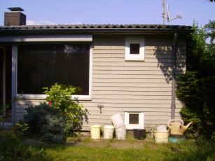

  7. Feuchter Keller: Hangwasser/Schichtenwasser als Ursache prüfen
    haben sie Kitt auf den Augen?
    @ Schwabe: die zukünftig geplante Kellernutzung hat der Fragesteller in seinem Beitrag doch beschrieben; u.a. die Lagerung von Papier (wenn auch in Plastikboxen)!
    Untersucht werden sollte:
    1.) Wie tief geht der Keller (3 Stufen ÜBER EGAbk.-Ebene?) in das Erdreich?
    2.) Liegt Hang- oder Schichtenwasser (Hangwasser, Schichtenwasser) an? Die Nachbarn haben das gleiche Problem?
    3.) Sind die Fallrohre der Dachentwässerung richtig an die Grundleitungen angeschlossen und sind diese dicht?
    4.) Gab oder gibt es eine Dränung, deren Wirkung versagt?

  8. Kellerboden: Konkrete Empfehlungen nur nach Ortskenntnis möglich
    Kellerboden
    @ Ibold: Sie Schlaumeier, Haben Sie mit dem Fragesteller gesprochen, was er mit " u.a. " meint? und welchen Fußbodenaufbau empfehlen Sie denn dann aus der Ferne, ohne Kenntnis der Örtlichkeiten?
  9. Kellerabdichtung: Lage unter EG-Ebene beeinflusst Feuchtigkeit
    VIELEN DANK
    Hallo, erst einmal vielen Dank für die zahlreichen Antworten. Ich bin neu auf dieser Homepage und ganz begeistert, was da für ein Potential drinsteckt und wie viele schlaue praktisch veranlagte Menschen sich hier tummeln. Zur Kellerlage: Der Keller liegt zum Garten hin sechs Stufen unter der EGAbk.-Ebene. Direkt darüber befindet sich ein Raum, der im letzten Jahr eine Heizung erhalten hat. Dieser liegt drei Stufen höher als EG-Ebene und ich denke nicht, dass von dort feucht-warme Luft runterziehen könnte, weil wir dort nicht so oft heizen und warme Luft ja bekanntlich nach oben steigt. Direkt vor dem Kellerfenster ist das Fallrohr mit Regenwasser vom Dach und dort hat mein Opa eine Regentonne eingebuddelt, in die das Wasser läuft. Vielleicht geht etwas daneben oder die Tonne ist undicht? Warme Luft vom Haus könnte übrigens auch in den Keller ziehen, aber die Treppe ist trocken, also würde ich das eher ausschließen. Ein Loch habe ich noch nicht gebohrt. Bohrt man das einfach so in den Estrich mit einem ganz dicken Bohr-Aufsatz? Wie tief. @Stefan Ibold: was ist Dränung? Ist damit eine Drainage gemeint? Also so eine Art Isolierung ums Haus oder sowas? Gibt es nicht, denke ich. Unser Haus ist überhaupt nicht isoliert. Die Nachbarn sind alle älter und die stört das nicht. Wir wohnen in einer Gegend mit winzigen Häusern im so genannten Amerika-Viertel, das kurz nach dem Krieg von den Amerikanern finanziert wurde, um Wohnraum zu schaffen. D.h. alles wurde sehr schnell hochgezogen und wahrscheinlich einfach in den Schlamm gesetzt. Hänge und Berge oder sowas haben wir aber nicht. Die Idee mit dem Splittbett und dem Sand finde ich ja super. Und wie heißen die Platten dann genau? Betonpflastersteine? Ich werde in jedem Fall mal einen Architekten durchlaufen lassen, obwohl ich nicht weiß, ob die da immer so viel Ahnung von haben. Mehr Fotos kann ich liefern. Mache ich demnächst.

  10. Regenwasser: Fallrohr und Regentonne am Kellerfenster
    Zu dem Foto ...
    Auf dem Foto ist das kleine Fenster unten ganz rechts das Kellerfenster. Davor ist also das Fallrohr der Regenrinne und die Regentonne (eingebuddelt).

  11. Feuchtigkeit Keller: Defekte Grundleitung als Ursache prüfen
    Fallrohr
    Oft ist war das Fallrohr dicht, aber die Grundleitung (die das Regenwasser irgendwohin ableiten soll) kann undicht und/oder verstopft sein, besonders wenn diese, was bei Ihnen der Fall sein dürfte, noch aus Betonrohren ist. Das kann dann zu den besagten Pfützen im Keller nach Regen führen. Wahrscheinlich war dies nicht immer so, sonst hätte man dort früher nicht nässeempfindliche Sachen gelagert.
    Ich würde mal nachsehen, wo das Dachwasser hin geht, und ob diese Leitungen in Ordnung sind.
  12. Regentonne: Überlaufendes Wasser als Ursache für feuchten Keller?
    Die vielen Eimer
    und die versenkte Tonne könnten ein Indiz dafür sein, dass hier gar kein Kanalanschluss, sondern nur ein Ab- und Überlaufschlauch vorhanden ist.
    Das Fallrohr geht doch direkt (von oben durch den Deckel) in die Tonne!?
    Durch das vermutlich ab und an vorkommende Überlaufen der Tonne und das Rumplämpern 😉 bei der Wasserentnahme kann sich dort außen vor der Wand drückendes Wasser gebildet haben.
    Nach entsprechender Änderung sollte sich das dann auch langsam wieder entspannen.
    Die 100 % Sicherheit meiner Vermutung mit hoher Wahrscheinlichkeit gibt es aber wirklich nur nach Ortstermin, Inaugenscheinnahme, Prüfung und Auswertung von Messergebnissen.
    Falls Sie diese Sicherheit wollen, kann ich Ihnen diese Leistung aber auch gern anbieten 😉
    Die Platten finden Sie als Beton-Gehwegplatten.
