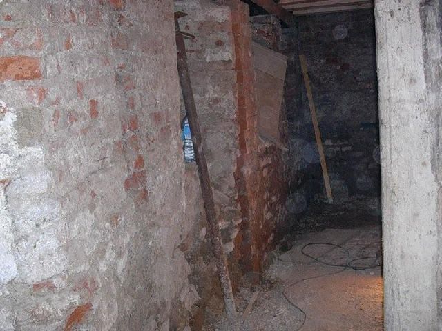

Na
so (schlecht) sieht R. Kühls Keller sicher nicht aus Herr Bromm.
Und dann möchte er den einen Raum ja dämmen und umnutzen.
Dafür sind Ihre beiden Schriften wenig hilfreich.
