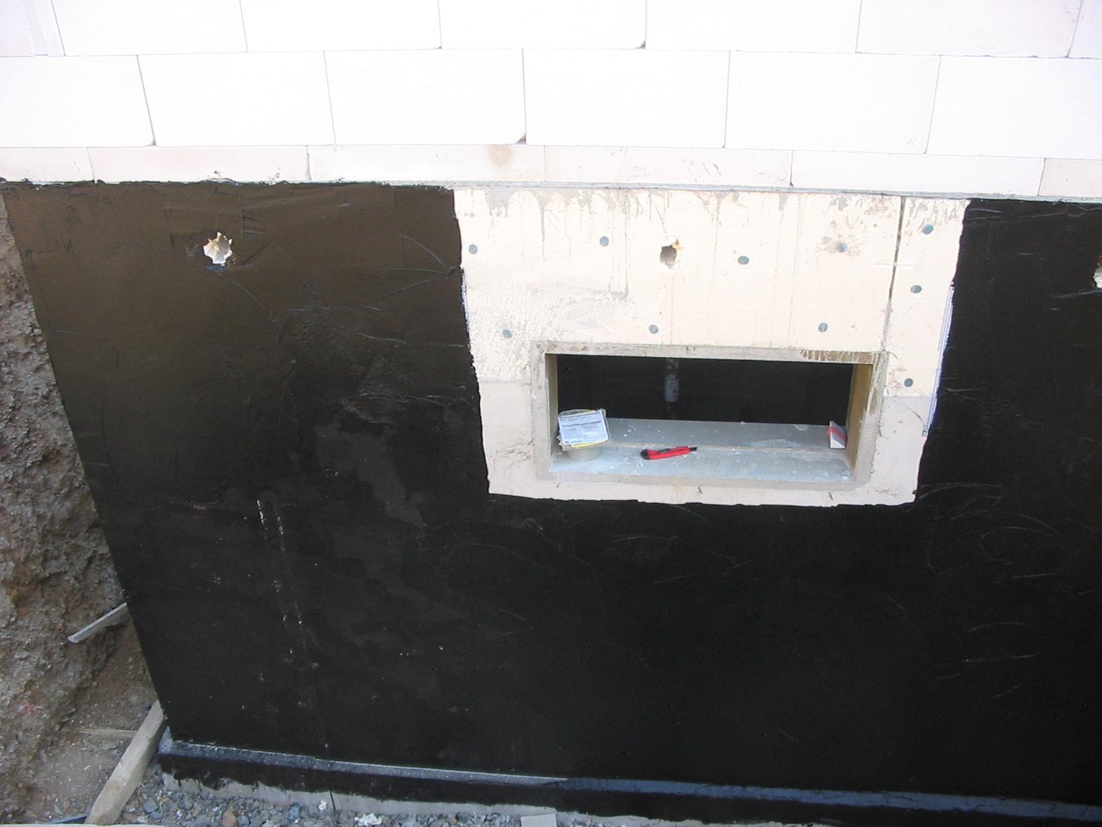

ich würde einmal gerne wissen, was das für ein schwarzes Material auf der Kellerwand ist. Ist das eine Drainschicht?
Danke Gruß Bernie

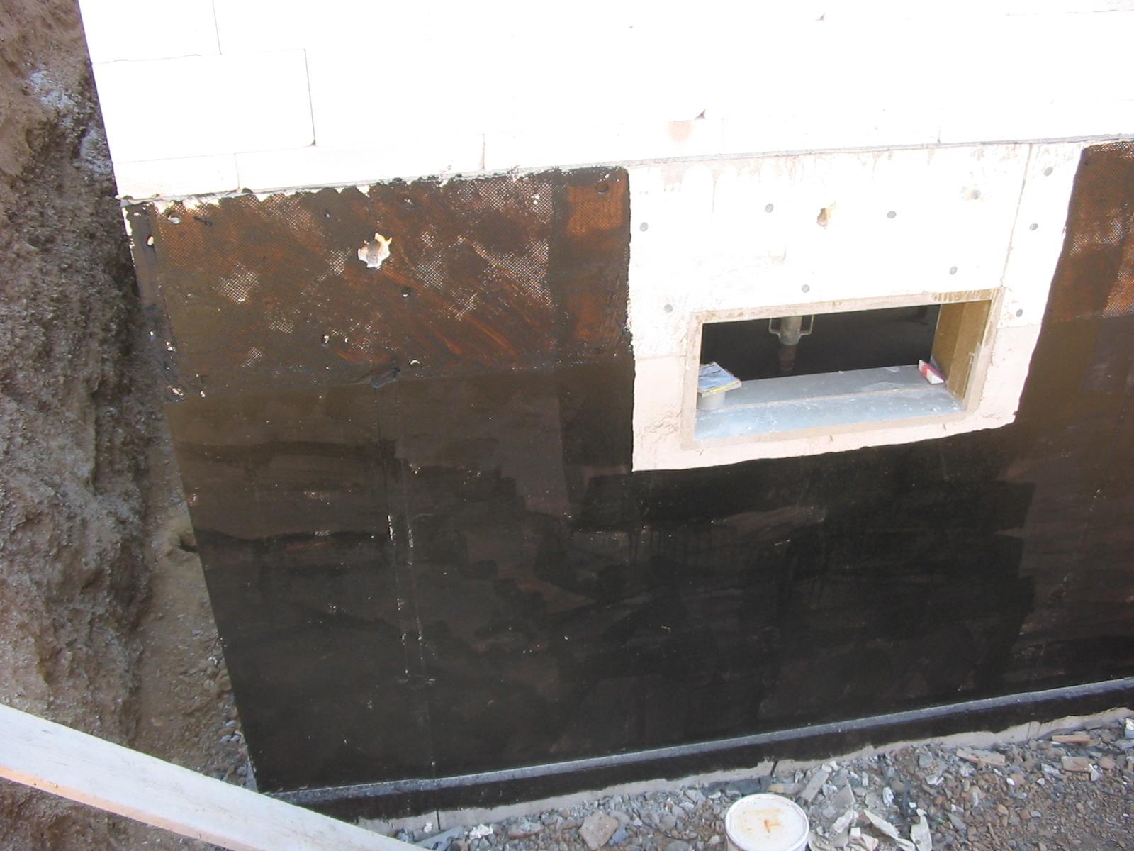

  2. Kellerwand Dickbeschichtung: Schicht zu dünn für Abdichtung?
    Tipp: Dickbeschichtung
    Nur nicht dick genug würde ich schätzen, um dauerhaft das Eindringen von Wasser in die Kellerwand zu verhindern
  3. Kellerwand: Grundierung für Dickbeschichtung – Was folgt?
    Grundierung für Dickbeschichtung Tippe ich
    es sieht eher wie die Grundierung für Dickbeschichtung.
    Soll das so bleiben oder kommt noch was drauf? .
    Yilmaz
  4. Keller Dämmung: Styroporplatten auf Dickbeschichtung geplant
    Da kommt noch eine Dämmung drauf 😉 Gruß ...
    Gruß Bernie
  5. Kellerwand: Ist das wirklich Dickbeschichtung zur Dämmung?
    Dämmung!?
    was für ein Dämmung?
    Das ist doch Dickbeschichtung!?
  6. Keller Hobbyraum: Dämmung auf Dickbeschichtung – Entscheidung
    nach vielen Diskussionen, in diversen Foren, habe ich noch eine ...
    nach vielen Diskussionen, in diversen Foren, habe ich noch eine Dämmung bestellt, weil der Keller als Hobbykeller genutzt werden soll. Platten sehen wie Styropor aus, sind aber noch nicht drauf.
    Gruß Bernie

  8. Kellerabdichtung: Bauablauf – Grundierung, Dickbeschichtung, Dämmung
    Jede Bewegung Melden
    Hallo Bernie,
    es wäre vielleicht für uns einfacher wen die arbeiten irgend wie zu Ende geführt werden und du beschreibst uns das.
    Jede vor- und Nacharbeit (Vorarbeit, Nacharbeit) brauchst du eigentlich nicht zu schreiben.
    Erst die Grundierung, dann Dickbeschichtung dann Dämmung.
    Für Rätseln hat hier wohl keiner Zeit.
    Yilmaz
