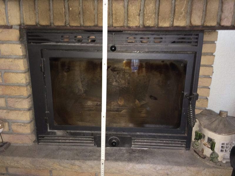

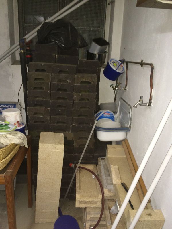

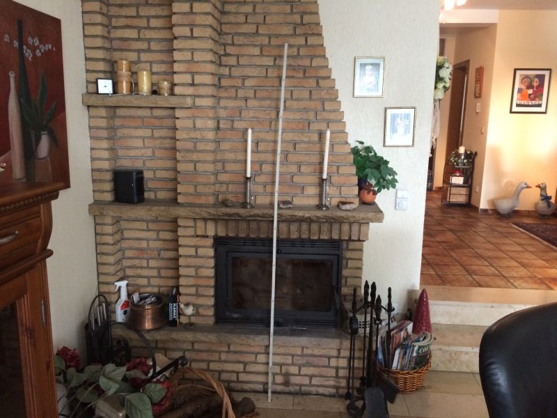

Hallo zusammen , Ich möchte einen Speicherofen an Stelle meines Kamins bauen. Suche einen Partner der mir mit Rat (gegen Bezahlung) zur Seite steht. Meine Idee ist den vorhandenen Kamin Baujahr. 1980 bis zur Feuerstelle unterkante abzureißen und von dort aus mit einen Kamineinsatz einen Speicherofen aufzubauen. Als Material möchte ich die Magnesium speichersteine meines alten Elektr. Blockspeichers verwenden. Die Masse sind 20x20x7.5 cm. Gewicht 6.6 kg habe mehr als 180 Stück! Der Kamineinsatz sollte einen nicht allzu kleinen Sichtfenster haben und nach Grundofen Prinzip abbrennen.
Bevor ich weiter ins Detail gehe ist so ein Projekt machbar?
Hat man am Ende eiern Nutzung von dem Speichersteinen, Strahlungswärme für 24 Sunden? Ich bin Dankbar für jede Gute Antwort Gruß aus dem Ruhrpott

    🔴 KRITISCH: Verwendung von Magnesium- oder Elektro-Blockspeichersteinen aus alten Heizgeräten ist strengstens untersagt – akute Explosions-, Splitter- und Vergiftungsgefahr durch Materialversagen bei Holzbrandtemperaturen.
    🔴 KRITISCH: Abriss oder Veränderung des Kaminzuges aus Baujahr 1980 ohne vorherige statische Prüfung durch einen zertifizierten Sachverständigen gefährdet die gesamte Schornsteinstabilität – Absturz- und Brandrisiko.
    ⚠️ WICHTIG: Jede Umrüstung erfordert zwingend die vorherige schriftliche Zustimmung und Abnahme durch den zuständigen Bezirksschornsteinfegermeister – ohne Genehmigung nach BImSchV ist der Betrieb rechtswidrig und versicherungsrechtlich nicht abgedeckt.
    ⚠️ WICHTIG: Ein „Kamineinsatz nach Grundofenprinzip“ ist technisch nicht realisierbar – echte Grundöfen benötigen ein mehrzügiges, zertifiziertes Rauchgasführungssystem durch die Speichermasse, kein einfacher Einbau.

    Der vorliegende Sachverhalt beschreibt ein ambitioniertes Eigenbauprojekt zur Umrüstung eines bestehenden Kamins aus dem Jahr 1980 in einen Speicherofen unter Verwendung von Speichersteinen aus einem alten Elektro-Blockheizgerät. Die Idee, Magnesiumspeichersteine wiederzuverwenden, ist grundsätzlich interessant, birgt jedoch erhebliche technische und sicherheitstechnische Risiken.
    🔴 Gefahr: Die Verwendung von Speichersteinen aus einem Elektro-Blockheizgerät in einem Holzofen ist hochriskant. Diese Steine sind für elektrische Heizstäbe optimiert und nicht für die deutlich höheren Temperaturen und die direkte Flammeneinwirkung eines Holzfeuers ausgelegt. Es besteht akute Gefahr von Materialversagen, Rissbildung bis hin zum Zerplatzen der Steine, was zu schweren Verletzungen oder Bränden führen kann.
    ⚠️ Korrektur: Die Annahme, dass ein Speicherofen nach dem Prinzip eines Grundofens mit einem handelsüblichen Kamineinsatz realisiert werden kann, ist fachlich nicht korrekt. Ein Grundofen funktioniert über ein spezielles, mehrzügiges Rauchgassystem, das die heißen Abgase durch die Speichermasse leitet. Ein einfacher Kamineinsatz erzeugt diese kontrollierte, langsame Verbrennung und Wärmeabgabe nicht.
    ➕ Ergänzung: Der Kamin aus dem Jahr 1980 unterliegt nicht mehr den aktuellen Schornsteinfeger-Regularien und Emissionsgrenzwerten. Vor einem Umbau ist eine fachgerechte Überprüfung der Standsicherheit, des Schornsteinquerschnitts und der Brandschutzabstände durch einen Bezirksschornsteinfegermeister zwingend erforderlich. Zudem muss die neue Anlage gemäß Bundes-Immissionsschutzverordnung (BImSchV) genehmigt werden.
    👉 Handlungsempfehlung: Von diesem Eigenbauprojekt ist dringend abzuraten. Beauftragen Sie einen zertifizierten Ofenbaumeister oder einen Energieberater mit Spezialisierung auf Festbrennstoffanlagen. Dieser kann eine Machbarkeitsstudie erstellen, die Statik prüfen und ein fachgerechtes, sicheres und genehmigungsfähiges Konzept für einen Speicherofen mit geeigneten, geprüften Materialien entwickeln. Die Kosten für eine solche Planung sind gut investiert, um Lebensgefahr und Bauschäden zu vermeiden.
    Der Sachverhalt beschreibt die geplante Umwandlung eines bestehenden Kaminbaus aus 1980 in einen Speicherofen unter Verwendung von Magnesiumspeichersteinen aus einem alten Elektro-Blockspeicher sowie eines Kamineinsatzes nach Grundofenprinzip. Dieses Vorhaben wirft erhebliche bauphysikalische, brandschutztechnische und anlagenspezifische Risiken auf.
    🔴 Gefahr: Magnesiumoxid-Steine (häufig als "Magnesiumspeichersteine" bezeichnet) sind nicht für den direkten Einsatz in Heizkernbereichen von Speicheröfen zugelassen – sie weisen keine zertifizierte Temperaturbeständigkeit für Feuerstättenbetrieb auf und können bei Dauererwärmung über 300 °C strukturell versagen oder gesundheitsgefährdende Stäube freisetzen.
    🔴 Gefahr: Der Abriss des bestehenden Kaminzuges bis zur Feuerstelle unterer Kante gefährdet die statische Integrität des Schornsteins und kann zu Rissen, Zugverlust oder Absturzgefahr führen – insbesondere bei Baujahr 1980 ohne aktuelle statische Prüfung.
    🔴 Gefahr: Ein Kamineinsatz nach Grundofenprinzip erfordert eine spezielle, zertifizierte Anschlusskonstruktion an den Speicherkern sowie eine mindestens 12-stündige, kontrollierte Abbrandphase – ohne fachgerechte Planung und Abnahme durch einen Schornsteinfeger besteht Brand- und Kohlenmonoxid-Risiko.
    ➕ Ergänzung: Die behauptete 24-Stunden-Strahlungswärme ist realistisch nur bei einem vollständig dimensionierten, zertifizierten Speicherofen mit mindestens 3–4 t Speichermasse und thermisch entkoppelter Aufstellung möglich – 180 Steine à 6,6 kg ergeben lediglich ca. 1,2 t Masse, was für eine langfristige Wärmespeicherung völlig unzureichend ist.
    ⚠️ Korrektur: Die Annahme, dass alte Elektro-Blockspeichersteine für Heizkernanwendungen geeignet seien, ist technisch falsch – diese Steine sind für konvektive, nicht für strahlende Wärmeabgabe konzipiert und besitzen keine Prüfzeugnisse nach DINAbk. EN 13240 oder DIN EN 15250.
    👉 Handlungsempfehlung: Beauftragen Sie vor jeglicher Planung einen zertifizierten Ofen- und Luftheizungsbauer sowie einen staatlich anerkannten Schornsteinfegermeister für eine Vor-Ort-Begutachtung – nur so können statische, brandschutztechnische und emissionsrechtliche Vorgaben sichergestellt werden.

  2. Speichersteine: Asbestgefahr & Grundofen-Bausatz – Planung
    Nun ... da kommt gleich mal eine Frage auf ...
    Nun ... da kommt gleich mal eine Frage auf wie alt sind die Speichersteine  -  Asbestbelastet? Warum nicht gleich einen vernünftigen Grundofenfeuerraum nehmen und da dann Rauchgaszüge draufpacken?
    Planen Ihnen gerne einen Bausatz auf die Situation.
    Für einen Vororttermin  -  bei Bedarf auch bei Ihnen  -  planen wir in Kürze eine Tour in Ihre Richtung. Grüße aus Memmingen Walter Haussmann
  3. Materialtipp: Speichersteine – Feuerraum-Eignung prüfen!
    Foto von Johann Mohrendt
    Speichersteine von Elektro-Blockspeicher ...!
    kennen Sie die Eigenschaften der Steine? Sicherlich sind diese Speichersteine, aber auch feuerfeste - für Feuerräume zugelassene Steine? Im Feuerraum herrschen andere Temperaturen, als im Elektro-Blockspeicher. Wie wollen Sie die Feuerraumabdeckung vornehmen, wenn die Steine diese kleine Formate haben? Um mit den Steinen den Feuerraum zu bauen, würden Sie sicherlich ein großes Risiko eingehen (ist meine ehrliche Meinung).
  4. Magnesium-Speichersteine: Hitzebeständigkeit & Schamotte-Feuerraum
    Die Steine sind nicht Asbestbelastet. Sollten ...
    Die Steine sind nicht Asbestbelastet. Sollten irgendwelche andere Stoffe drin gewesen Sein sind diese in den letzten 34 Jahren bestimmt entwichen in den 6100 Tagen wo die Heizung an war. Der Feuerraum soll aus Schamotte gemauert werden. Die Feuerzüge könnten aus den magnesiumspeichersteinen gemauert werden dessen Hitze Beständigkeit liegt bei 2500 Grad. Betonung auf könnte!
