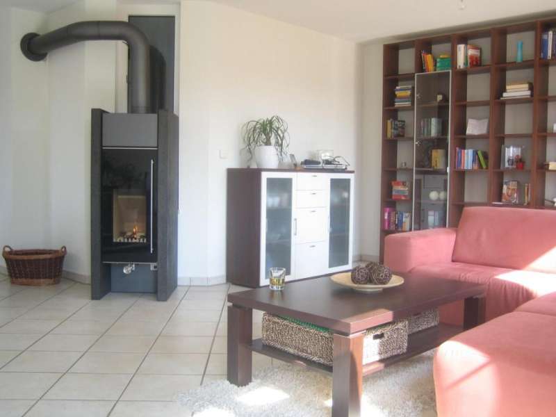

    Speicherfähiger Kaminofen mit der Technik des Grundofens ...
    Speicherfähiger Kaminofen mit der Technik des Grundofens wäre hier eine passable Alternative. Wiegt 490 kg, hat 240 cm Rauchgaszug und braucht nur ein paar Scheitchen um lange Wärme zu spenden.
    Grüße aus Memmingen
