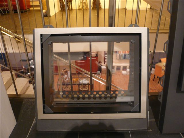

  5. Grundofen Bausatz: Speicherkern, Ofentüre & Montage-Qualität
    Foto von Johann Mohrendt
    Qualität Grundofen, Grundofentüre und Montageleistung
    GRUNDOFENBAUSATZ: Speicherkern, Ofentüre. Wichtig ist für einen Grundofen, dass die Speicherkernsteine für die bestimmten Stellen, die richtige Form, Dichte und Stärke haben. Dazu ist noch wichtig eine Nut-Feder Verbindung und Klammerung. Im Bild unten, sehen Sie unsere Kernsteine (hergestellt bei Rath Group, Österreich). Wir bieten über 30 verschiedene Formen und Größen an. Die Glasheiztüre sind sehr massiv, die Türe auf dem Bild (die neue C1100) wiegt ca. 40 kg. Der Rahmen ist austauschbar (schwarz, Gold, Edelstahl) und Grifflos (modern). Mit einer "kalte Hand" öffnet man die Ofentüre, bzw. regulliert man die Verbrennungsluft.
    Montage: wie schon Hr. Hausmann erwähnt hatte, es kommt auch sehr darauf an, ob der Monteur sein Handwerk versteht. Da solche Monteure nicht leicht zu finden sind, werden die Montagetätigkeiten (zumindest der Speicherkern) seit 15 Jahren, immer von mir persönlich (als gelernter Ofenbauer), durchgeführt. Den auch in einem "Mercedes" kann "Sand im Getriebe" kommen und dann nütz die Beste Qualität auch nichts.
    UMLUFT beim Grundofen: ist nicht so effektiv wie Hr. Hausmann schildert. Die Hinterlüftung mit Rauchrohrwärme, reicht nicht aus, um einigermaßen die Raumluft aufzuheizen, da die Oberfläche von der Vormauerschamotte "nur" ca. 80-90 Grad hat. Das reicht zwar für die direkte Abstrahlung, aber um eine "Luftcirkulation/Umwälzung" zu erzeugen, nicht! Also von eine Mitbeheizung im oberen Stockwerk, kann man kaum reden. trotzdem kann ein Kombiofen mit einem gut gebauten und gut berechneten Grundofen, nicht mithalten.
