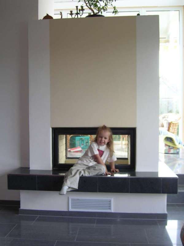

Nun - eine kleine wahre Begebenheit ...
Einem früheren Kumpel haben wir einen Heizkamin eingebaut mit Durchsicht. Der Ofen steht zwischen Wohnzimmer und Wintergarten. Ich riet ihm immer zu einem unserer Grundöfen. Er meinte aber, dass er dies nicht bräuchte. Seine Lüftungsanlage würde die erzeugte Konvektionswärme im Haus schon verteilen. Wir haben ihm zwar die Wandung des Ofens aus relativ dickem Schamotte erstellt, aber trotzdem ist die Speicherfähigkeit nicht so super lang.
Nun - damals ließ er sich nicht überzeugen ... und muss letztlich damit leben, weil der Einsatz für Züge nicht ausgelegt und zugelassen ist ... Oder aber nochmal tief in den Geldbeutel langen und einen neuen Ofen bauen lassen.
Wer in der Regel spart, ärgert sich ein Leben lang ... während der Ärger über den etwas höheren Preis sehr schnell vergessen ist, da das höherwertige Produkt dies zu leisten vermag, was man gewollt hat. - Zudem spart das höherwertige Produkt durch seinen hohen Wirkungsgrad Energiekosten ein. Ein kleines Beispiel: In Schwerte (Dortmunder Raum) haben wir einen Kunden der unseren easy+fire über eBay gekauft hat. Der heizt nun sein ganzes Haus mit dem Ofen (die Hinterlüftung strömt über Kanal ins Obergeschoss). Der Gasverbrauch ist durch den Gebrauch des Ofens so niedrig geworden, dass die Stadtwerke Schwerte den per E-Mail übersandten Gaszählerstand nicht glaubten und jemanden zur Kontrolle vorbei geschickt haben. Der Kunde meint, dass die Investition des Ofens sich in maximal 5 Jahren armotisiert hat.
Ist der Ofen perfekt geplant und ist der Verbraucher bereit die passende Summe zu investieren, dann wird sich der Ofen in der Regel relativ schnell bezahlt machen.

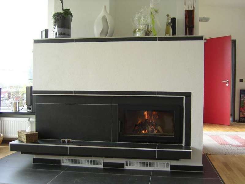

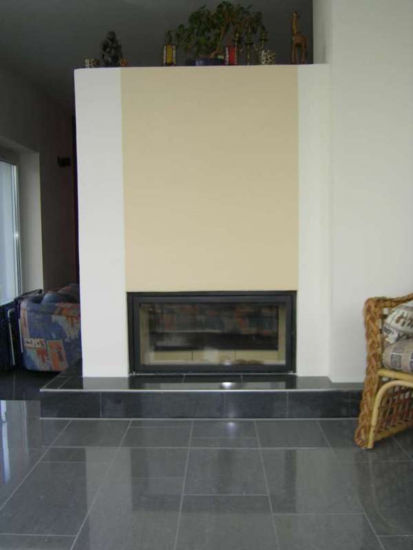

Nun ein Grundofen bauen wir auch mit großen Scheiben im 16:9-Format. Die größten Türen die wir je verbaut haben, messen 125x75 cm und sind in einer Gaststätte Nähe Laupheim im Gastraum und im Raucherzimmer verbaut. - Nun hier geht es natürlich nicht um Wirkungsgrad, sondern um das Ambiente und möglichst wenig warme Luft.

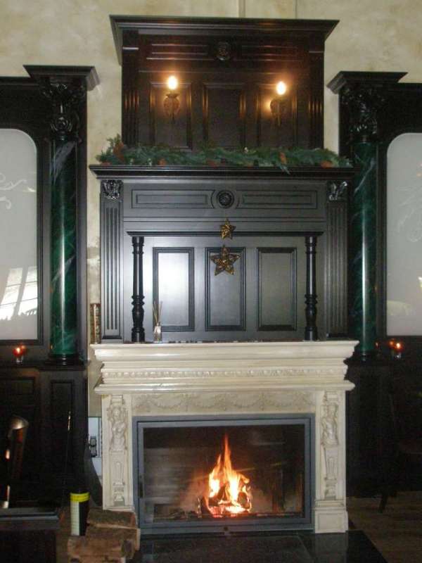

Die angehängten Bilder sind einmal der Heizkamin mit Durchsicht, dann ein hinterlüfteter Grundofen mit 16:9-Scheibe und der Ofen aus dem Gastraum der Wirtschaft.

Grundofen: Optik vs. Speicherung – Wirkungsgrad-Vergleich
Auch en Grundofen lässt sich öfters feuern ...
letztlich wird dann halt einfach nur Holz verbrannt wegen der Optik. Gespeichert wird es dann nicht mehr groß, weil der Schamotte irgend wann aufgeladen ist mit Wärme.
Es ist ja klar, dass ein Grundofen mit großer Scheibe eher den Hang zum Feuer sehen hat und nicht den Hauptaugenmerk auf Speicherung legt. Aber trotzdem immer noch besser im Wirkungsgrad als ein Warmluftofen.
