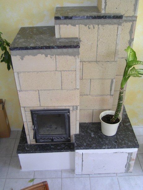

  7. Grundofenbau: Technische Angaben, Zeichnungen & YTONG-Einsatz
    Hauen Sie doch nicht so auf den Putz
    Herr Haußmann.
    Uns liegen zwei Angebote Ihrer Firma vor.
    Das Ganze auch noch mit technischen Angaben und einer Zeichnung des Zuges.
    Man kann sich halt nicht darauf verlassen dass Interessenten sowas nicht weitergeben.
    Das was darauf zu sehen ist sollte Sie allerdings davon abhalten hier zu tun als hätten Sie den Grundofenbau erfunden.
    Ein YTONG-Gebirge mit Feuerraum (der natürlich nicht mit YTONG ummauert), 1,8 m Zug und einer abteuerlichen Leistungsangabe von über 5 kW. Das ganze mit einem angeblichen Wirkungsgrad von 82 %.
    Das ist schon heftig. Mit dem Zug kommen Sie garantiert nicht mal auf den Mindestwirkungsgrad von 75 %.
    Ich könnte da nachts nicht besonders schlafen.
    Stellen Sie sich vor ein Kunde lässt das mal nachmessen? .
    Oder ist das so, dass dann im Kaufvertrag etwas ganz anderes steht?
    Ich brauche für 83 % Wirkungsgrad bei diesem Kunden 7 m Zug und habe keinen Platz für YTONG am kompletten Ofen.
    Aber vielleicht liegt der Fehler ja bei mir weil es mir nicht gelingt Ihre Physik zu verstehen.

    Gasbetongebirge gibt es bei uns nicht  -  nie!

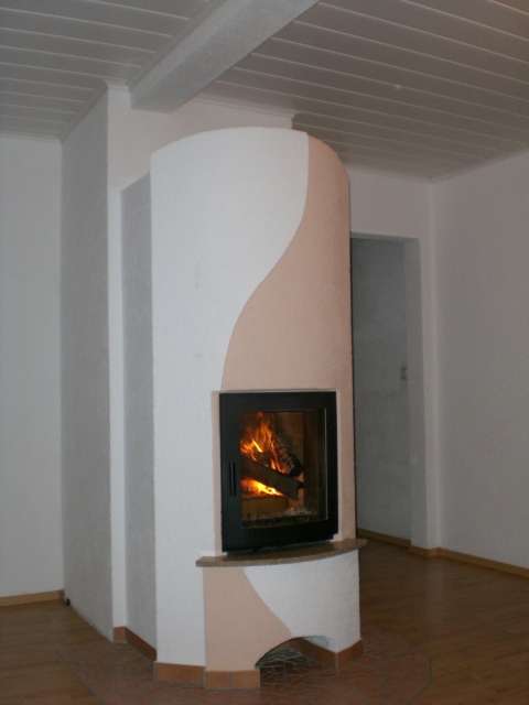

    Hallo Herr Kern, nur zwei  -  da habe ich ja mehr von Ihnen und sogar verkauft. Die Kunden sind sehr, sehr zufrieden mit Ihrer Entscheidung es mit uns gemacht zu haben. Bei uns gibt es nur im Sockelbereich Gasbeton ansonsten wird alles in Schamotte ausgeführt. Wenn dann kommt Gasbeton über dem Ofen als Abdämmung hin, wenn wir eine deckenhohe Konstruktion haben und deshalb abdämmen müssen. Siehe Beispielbild im Anhang. Der Kunde wollte seine Holzdecke dranlassen. Haben sie keine Fachbücher? Das stehen die Leistungangaben gemessen über die Quadratmeter der Ofenoberfläche, ihrer Dicke samt Heiztüre und Hinterlüftung drin und so haben wir uns ein Berechnungsprogramm geschrieben ... so geben wir es auch in unseren Verträgen an. Sie haben recht, wenn Sie das über die üblichen Rechenprogramme ausrechnen, kommt eine geringere Leistung raus. Wir arbeiten ja schließlich auf seriös hohem Niveau und unser Entwickler Herr Lehmuth ist ein 150 %iger und diesbzgl. alle Fachbücher studiert und ein Art Drittelmix aus allen Rechenarten festgelegt. Erfunden haben wir den Grudofenbau selbstverstädnlich nicht, aber wir haben diesen stark vereinfacht und in unseren Augen verbessert für den selbstbauenden Heimwerker.  -  bzw. dem nicht Grundofen versierten Ofensetzer die Möglichkeit gegeben Grundöfen zu bauen und jeder Ofensetzer kann viel schneller bauen und mehr Montage in einem Monat schaffen und so mehr Geld verdienen. Und durch ein vorgefertigtes System passieren weniger Fehler und die Reklamationen schwinden auf nahe Null. Wenn Kunden mit unseren Planungen hausieren gehen um den Preis zu drücken  -  dann der andere Ofensetzer den Plan falsch auslegt oder bewusst wie Sie jetzt hier verunglimpft, uns ohne Kenntnis unseres Tuns Unseriösität vorwirft, ist das natürlich schade und geschäftsschädigend. Da muss man glatt überlegen, ob hier nicht entsprechende Schritte einleitet werden sollten. Rechnen Sie dies mal nach. Vielleicht sehe ich hier in Kürze ja eine Entschuldigung, wenn sie fair sind. Berücksichtigen sie bitte dabei die Steindicke  -  je dünner um so mehr direkte Leistung! Sie müssen mal über den Tellerrand hinausblicken und sich auch für neues begeistern lassen bzw. die Überlegungen anderer nachvollziehen. Schließlich führt nicht nur Ihr Weg ans Ziel Kunden richtig zufrieden zu stellen, sondern auch der von anderen. Mögen Sie gerne weiter Ihre handwerkliche Bauweise weiter betreiben  -  ist ja nicht falsch, aber nicht zeitgemäß. Sie müssen viel Arbeitszeit investieren und Ihre Öfen teuer verkaufen. Wir dagegen verkaufen wesentlich mehr Öfen haben die besseren Preise und der der sich den Ofenbau selbst zutraut, kann dies tun. So verlieren sie langfristig Aufträge als sich dem Wandel der Zeit anzupassen und versuchen dies mit Ihrer Verunglimpfung hier auf eine misse Art und Weise hinauszuzögern. Grüße aus Memmingen Walter Haussmann
    • BAU.DE / BAU-Forum: 1. Bild zu Antwort "Grundofen: Gasbeton, Schamotte & Deckenhohe Konstruktionen" auf die Frage "Grundofen, Speicherofen, Speicherkamin: Unterschiede, Kosten & Planung – Was ist wichtig?" im BAU-Forum "Kamin und Kachelofen"
    • Herr Wal-2132-Hau

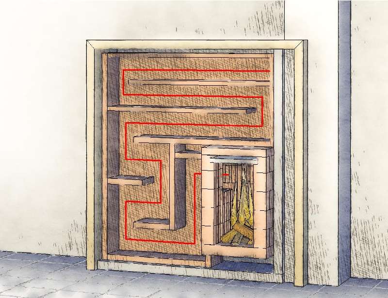

  9. Grundofen: Technische Zeichnung, Leistung & Wirkungsgrad Berechnung
    Dann stellen sie doch mal
    mal von dem abgebildeten Ofen die technische Zeichnung mit dem Zug ein.
    Außerdem die sonstigen Angaben wie Leistung, Wirkungsgrad, Nachlegintervall, Holzmenge pro Abbrand für Nennleistung.
    Dann rechnen wir mal öffentlich Ihren Ofen nach.

    Und nun noch kurz zu Ihrer Zeichnung und den dazugehörenden Angaben.
    Die Feuerraumgrößenangaben interpretiere ich mal als 52 cm breit, 36 cm tief und 69,5 cm hoch.
    Diese Feuerraumgröße ist, entsprechend den Fachregeln, für eine Holzauflage von 17,7 kg Holz geeignet. (Die genaue Angabe nur damit ich damit weiterrechnen kann. 16-19 kg sind da auch möglich)
    Das entspricht, bei einem Beheizungsabstand von 12 h einer Leistung von 4,8 kW beim Standardwirkungsgrad von 78 %. Wenn wir das nun großzügig mit Ihrem Wirkungsgrad von 88 % multiplizieren entspräche dies einer Effektivleistung von 5,4 kW.
    Sehr nahe also bei dem was Sie angeben.
    Aber! Mit 17,7 kg Holz, nicht mit 2 x 2,96 kg.
    Das ist aber noch nicht die ganze Wahrheit.
    Der Wirkungsgrad von 88 % bezieht sich auf eine Messung mit 2 x 2,96 kg Holz bei einer Zuglänge von 380 cm.
    Wie hoch ist der Wirkungsgrad bei einer Holzauflage von 17,7 kg und 380 cm Zuglänge, das ist die Frage.
    Und das die Antwort. Weniger als 70 % Wirkungsgrad.
    Um 78 % Mindestwirkungsgrad zu erreichen sind gut 7 m Zuglänge erforderlich.
    Und um 88 % (bei passendem Schornstein durchaus machbar) zu erreichen sind rund 10 m Zuglänge nötig.

  26. Grundofen: Zuglänge, Feuerraum & Individuelle Ofenplanung
    7,8 m sind 7,8 m,
    ohne wenn und aber. Dazu kommt dass der Zug bei der Ofenleistung, je nach den Schornsteinbedingungen auch durchaus noch deutlich länger sein kann.
    Der Feuerraum ist nicht von OI, wir bauen keine standardisierten Öfen. Von OI ist tatsächlich die Ofentür, sonst nichts. Dass OI die gleichen Cordierit-Feuerraumsteine wie wir verwenden ergibt eine optische Ähnlichkeit. Damit hat es sich aber schon.
    Vor der Anwendung der EN 13384 muss der Ofen komplett berechnet sein. Nach der EN 13384 wird lediglich der Schornstein berechnet.
    Es gibt nur zwei zulässige Arten den Ofen zu berechnen. Das sind die EN 15544 und die Fachregeln des Handwerks (TROL). Keine von beiden verwenden Sie.
    Eine Berechnung nach EN 13384 mit den Prüfdaten Ihres Ofens ist Etikettenschwindel wenn Sie den Ofen mit ganz anderen Werten als den geprüften verkaufen. Diese Daten treffen dann nicht mehr zu und gelten dann nicht mehr.
    Es gibt auch jede Menge Leute die zufrieden sind mit Ihrem Ofen von Herstellern die ich hier nicht nennen will. Obwohl das furchtbar schlechte Konstruktionen sind.
    Aber vielleicht kommt einer Ihrer Kunden ja mal darauf die Abgastemperatur zu messen und den Wirkungsgrad zu berechnen.
    Dann sieht er wie gut sein Ofen heizt. Vielleicht braucht einer dazu meine Hilfe?
    Danke, aber ich brauche Ihren "Kern" wirklich nicht. Der mag, mit der geprüften Leistung und Bedienung, durchaus in Ordnung sein.
    Es würde mir aber nie einfallen einen 2,1 kW Ofen als 5 kW Ofen zu verkaufen.
    Die Strömungsgeschwindigkeit kann ausschließlich über den Zugquerschnitt eingestellt werden. Natürlich werden Rauchgase bei gleichbleibendem Zugquerschnitt langsamer.
    Sie werden erst recht langsamer bei vergrößertem Zugquerschnitt.
    Gleichbleibende Zugquerschnitte sind seit der letzten TROL zugelassen. Vorher waren Sie unzulässig. Und das aus gutem Grund. Lediglich eine breite Herstellerlobby hat diese Änderung durchgesetzt. Der Grund dafür war einfach. So war es möglich diese Züge (Zugformsteine) industriell herzustellen.
    Hocheffizienter Ofenbau ist damit allerdings nicht möglich.
    Der Grund dafür ist einfach.
    Das Volumen der Gase nimmt mit fallender Temperatur ab. Somit verlangsamt sich die Geschwindigkeit im Zug. Daraus ergibt sich dass die Gase bei gleichbleibendem Querschnitt am Anfang des Zuges (wo der Querschnitt sehr groß sein müsste) sehr schnell unterwegs sind. Dabei entsteht eine große Reibung mit hohem Druckverlust. Durch den hohen Druckverlust zu Beginn ist es nicht möglich den Zug so lang zu bauen dass ein hoher Wirkungsgrad erreicht wird. Eine Abhilfe wäre es den Zug durchgehend mit einem sehr großen gleichbleibenden Querschnitt zu bauen. Dann könnte er auch länger gebaut werden. Das aber wird, aus wirtschaftlichen Gründen, nicht gemacht. Der Kostenvorteil würde zum Kostennachteil.
    Daher ist ein Zug nur dann auf dem Stand der Technik gebaut wenn sein Querschnitt auf die Gasmengen und Drücke abgestimmt ist.
    Das ist im Prinzip das gleiche wie bei Wasserleitungen oder Stromleitungen.
    Antike Ofenkonstruktionen (deren gibt es viele) haben bei einem effizienten Ofen nichts, aber auch gar nichts verloren. Sie sind uneffektiv und schadstoffträchtig und daher auch nicht zugelassen. Seit hunderten von Jahren wird daran gearbeitet Öfen effizienter zu machen. Die Fortschritte sind beachtlich. Da ist es ein Witz sich auf solch überholte Konstruktionen zu berufen um das Werk von heute zu rechtfertigen.
    Ich habe bei dem, von Ihnen angesprochenen "Wunderofen" geschrieben dass er eine kleine Strahlungsfläche hat und das stimmt. Von der Hinterlüftung war nicht die Rede.
    Mein "Verriss" für den Ofen kam aber alleine von den technischen Daten.
    Rauchzüge ca. 3,5 m
    Wärmeleistung 4,5 kW
    Schornsteinlänge 6,3 m, quadratisch 25 cm innen
    Abgastemperatur ca. 390 °C
    Diese sprechen für sich, sie sind grottenschlecht und nicht zulässig, egal wie stolz und zufrieden der Besitzer ist.
    Davon ausgehend dass das ein mittelschwerer Ofen ist, obwohl der Besitzer von nur zweimaligem Beheizen sprach, was ja auch ohne weiteres möglich ist obwohl dann natürlich nicht die Nennleistung erreicht wird, braucht der Ofen Holzauflagen von gut 11 kg im Abstand von 8 h.
    Für diese Holzmenge beträgt die Mindestzuglänge zum Erreichen eines Wirkungsgrades von 78 % 5 m. Ergo fehlen hier 1,5 m. Bei 3,5 m Zuglänge beträgt der Wirkungsgrad laut Berechnung 71 %. Also schlicht nicht zulässig.
    Sollte das ein schwerer Ofen sein wäre die Holzmenge pro Abbrand 16,6 kg, die Mindestzuglänge 6,1 m der Wirkungsgrad mit dem 3,5 m Zug lediglich ca. 68 %.
    Das ganze wäre also noch viel schlimmer.
    Aber so ist das halt mit den Wunderöfen.
    Ob darin ein "Kern" steckt der geprüft wurde und wenn ja für welcher Leistung entzieht sich meiner Kenntnis.
    Der Ofen hätte, wenn er von einem handwerklichen Ofenbauer gebaut worden wäre, von mir die gleiche Bewertung bekommen. Dafür gibt es Beispiele in unserem Forum.
    Interessant ist dass Sie wissen von wem der Ofen ist und den Firmennamen nennen. Darüber wird sich die Firma sicher freuen. Ich bin dann auch gespannt wie lange der Firmenname hier stehen bleiben wird.
    Ich wusste den Namen nicht, er steht auch nicht in dem Thread (Link
    Der Beitrag bleibt auch stehen und wenn sich Onkel-Trude noch so auf den Kopf stellt. Drohungen mit Rechtsanwalt und Gericht schrecken mich nicht.
    Es gibt da wohl eine, gegen mich gerichtete, informelle Zusammenarbeit von Bausatzherstellern. Vermutlich störe ich da gewisse Kreise.
    Das erklärt wohl auch warum Sie diesen alten Thread wieder belebt haben.
    Vermutlich wissen Sie dann ja auch dass ich das Verfahren glatt gewonnen habe und dass auch der Richter es als mein Recht ansieht den Verbraucher im Forum aufzuklären und die Dinge beim Namen zu nennen.
    Das werde ich natürlich auch weiter tun.
