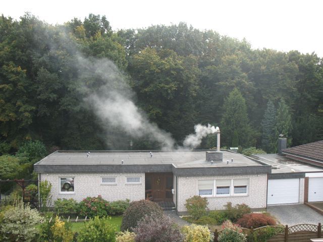

leider habe ich über die Suchfunktion keine richtigen Resultate über eine starke Rauschentwicklung gefunden.
Problem hier: nach einem Neubau eines Kamines durch meinen Nachbarn (gutes Verhältnis bis dato) kommt es bei Nutzung zu einer erheblichen Rauchentwicklung und einem nicht angenehmen Rußgeruch. Unser Hause steht ca. 15 m von seinem Bungalow entfernt. Nach ersten Nutzen seines Kamines wurde eine "Verlängerung" angebaut, was die Rußentwicklung jedoch nicht gemindert hat. Leider verlief ein ruhiges Gespräch nicht so, wie es erhofft wurde. Seiner Meinung nach wurde alles ordnungsgemäß durch den Schornsteinfeger installiert, erbaut und auch abgenommen. Befeuert wird der Kamin ordnungsgemäß. Wenn es zu einer Rauchentwicklung und einer Geruchbildung kommt, so hat er alles getan, um dies zu vermeiden. Da hier kaum eine Lösung ist Sicht erscheint, stellt sich die Frage, woran es hier liegen kann.
Evtl. kann mir jemand aus dem Forum einen Tipp geben.

Hallo Ralf, Danke für die schnelle Antwort. Wir ...
Hallo Ralf,
Wir werden also unser erstes Gespräch mit dem "Fachmann" suchen. Leider gehe ich davon aus, dass der Fachmann Ihm alles soweit erklärt hat ...
Leider schaute ich gegen halb sieben nach draußen und war platt - dicke Rauchschwaden auf dem Weg in unser Dachgeschoss - nette Geruch trotz Dauerregen draußen gewesen. So muss ich davon ausgehen, dass das heute nette Geplauder nicht viel gebracht hat.
Welche Wege muss ich dann gehen, wenn der Fachmann alles so toll bestätigt und abgenommen hat? Gibt es Beschränkungen der Inbetriebnahme eines Kamines? Wo kann ich es besten nachlesen? Evtl. Erfahrungen?
Danke für weitere Antworten auf meine weiteren Fragen
anbei ein kleines Bild über unseren "Zustand" -
