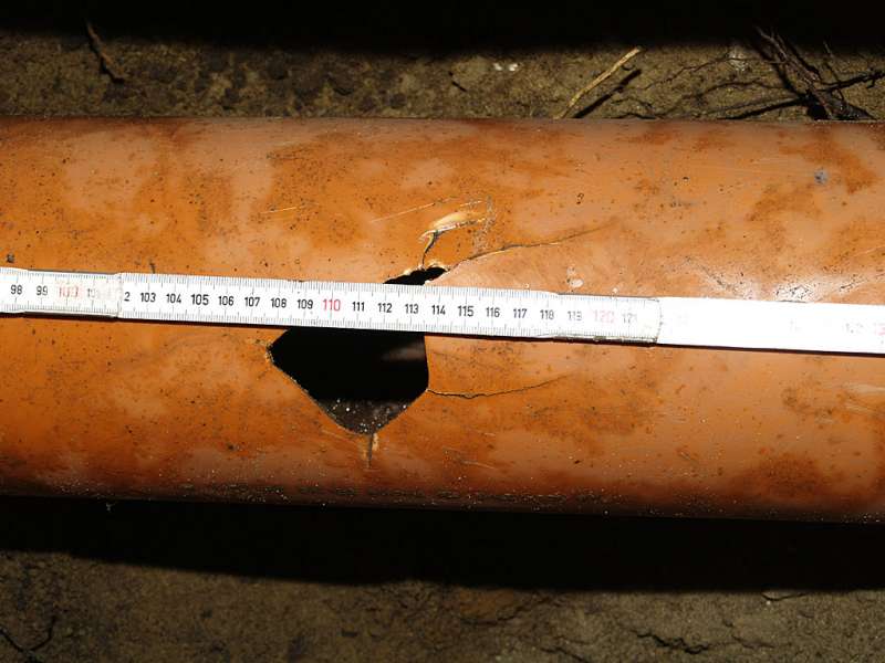

habe gestern bei Erdaushubarbeiten, für eine neue Stromleitung unserer Kläranlage, unser Abwasserrohr mit dem Spaten getroffen. Ein mittelgroßes Loch ist entstanden und nun bin ich auf der Suche nach dem praktikabelsten Lösungsansatz.
Anfänglich dachte ich, Aufgrund der Nähe zu einer Abzweigmuffe, dass ich einfach hinter dem Loch (hinter meint - von Muffe Richtung Haus betrachtet, also zum Haus hin) die defekte Rohrstelle aufsäge und das Rohr-Teilstück "Schnitt-Muffe" entferne. Anschließend neues Rohrstück einsetzen und fertig. So die Theorie ...

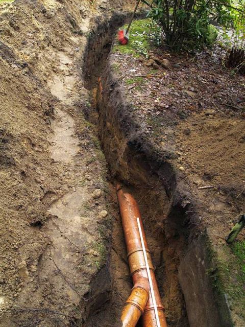

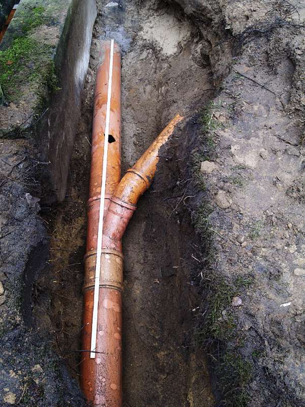

Nun habe ich heute die Schadensstelle weiträumiger aufgebuddelt, um Arbeitsraum zu schaffen und dabei festgestellt, dass sich das Abwasserrohr kaum bewegen lässt. Die Nähe zum Haus, wo das Rohr einbetoniert ist, lässt mich das Rohr so gut wie nicht verbiegen. Hinzu kommt die T-Verteilung. Durch sie wird mehr Stabilität erzeugt, als das ich vernünftig, ein neues Rohr einfügen könnte.
Muss ich das Abflussrohr weiträumiger aufschachten? Siehe Bild mit dem roten Besen. Diese Wegstrecke bis zum Besen, das Rohr freilegen? Oder eher am Haus den Beton aufstemmen, um von dort aus, ein komplett neues Stück einzusetzen? Oder aber, an der T-Verbindung ebenfalls mehr Rohr freilegen, um die T-Verbindung zu lösen. Obwohl ich den Eindruck habe, dass ich trotzdem nicht genug Beweglichkeit dadurch erreiche, um ein neues Zwischenstück zwischen Schaden und T-Stück eingesetzt zu bekommen!?
Ohje, gestern dacht ich noch - kein Problem, heute bin ich schon wieder nahe am verzweifeln und dran eine Firma für teuer Geld zu beauftragen. Ich kenn mich, ich schaff noch mehr kaputt ...
Kann man das Abwasserrohr sonst irgendwie sinnvoll reparieren?

Ich verstehe, dass Sie bei Erdarbeiten ein Loch in Ihr KG-Abwasserrohr geschlagen haben und nach einer praktikablen Lösung suchen. Da die Schadensstelle in der Nähe einer Abzweigmuffe liegt, gibt es verschiedene Möglichkeiten der Reparatur.
Mögliche Reparaturmethoden:
- Reparaturmuffe: Eine Reparaturmuffe kann über die beschädigte Stelle geschoben und abgedichtet werden. Dies ist eine schnelle und einfache Lösung, wenn genügend Platz vorhanden ist.
- Rohrstück ersetzen: Das beschädigte Teilstück kann herausgeschnitten und durch ein neues Rohrstück ersetzt werden. Hierfür benötigen Sie eine Rohrsäge, Reiniger, Kleber und eventuell eine Schiebemuffe.
- Manschette: Eine Rohrmanschette kann um das beschädigte Rohr gelegt und festgezogen werden, um das Loch abzudichten.
Wichtige Aspekte:
- Material: Verwenden Sie ausschließlich für KG-Rohre geeignete Materialien (PVC).
- Dichtigkeit: Achten Sie auf eine absolut dichte Verbindung, um das Austreten von Abwasser zu verhindern.
- Sicherheit: Tragen Sie bei den Arbeiten Handschuhe und eventuell eine Schutzbrille.
👉 Handlungsempfehlung: Bevorzugen Sie die Reparatur mit einer Reparaturmuffe oder dem Austausch des Rohrstücks, da diese Methoden in der Regel dauerhafter sind. Lassen Sie die Reparatur von einem Fachmann überprüfen, um sicherzustellen, dass sie fachgerecht ausgeführt wurde.
