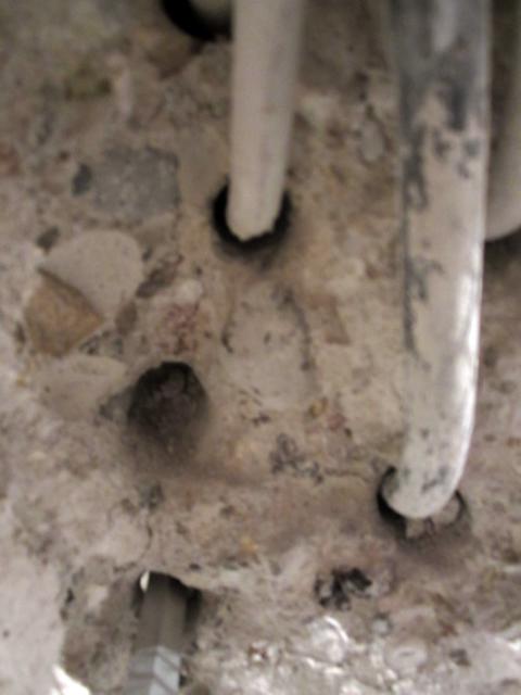

Es bestehten 3 Reihenhäuser gebaut 1999 und von dem linken Reihenhaus gehen durch das mittlere Reihenhaus durch die Brandschutzmauer von 24 cm, durch die Dehnungsfuge von 4 cm und durch die Brandschutzmauer des Nachbarn von 24 cm 4 Stromleitungen auf das mittlere Reihenhaus.Diese wurden durch einen Zufall bei der Sanierung eines Feuchteschadens - der unmittelbar durch einen Riss in der Brandschutzmauer durch das Anbohren entstanden ist - entdeckt.
Die Bohrungen wurden von der Seite des Reihenmittelahsues durchgeführt, da neben Bohrlöchern durch die die Kabel geführt wurden noch 3 weitere Bohrlöcher mit Bohrversuchen sichtbar sind die wahrscheinlich aufgegeben wurden da man auf Stahl getroffen ist.

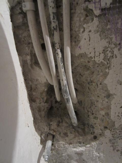

Wir sind jetzt schlauer, denn heute war der örtliche Elektrikermeister da und hat durchgemessen.

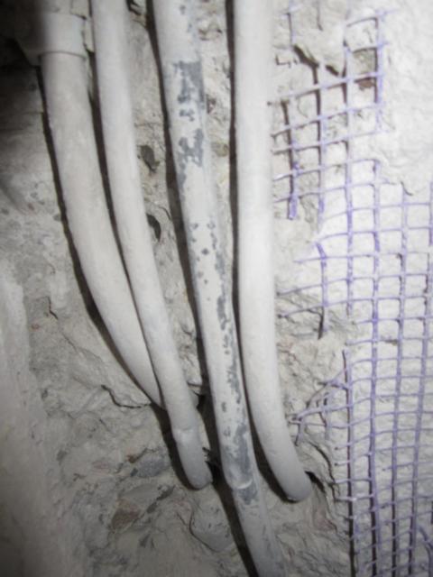

Es sieht so aus:
Alle diese Kabel gehen durch beide Wände und sind im Sicherungskasten des Nachbarhauses angeschlossen.
3 Kabel sind 220 Volt und 1 Kabel ist Starkstrom
Die Kabel gehen in unserer Wand bis kurz über den Boden des 1. OGAbk. und dort wieder durch die Wand zum Nachbarn.
Die Kabel sind laut Stromverteiler für das gesamte OG des Nachbarn bestimmt und 4 x extra abgesichert.
Eine Kabelführung von einem Haus zum anderen Haus ist nicht nachvollziehbar und entspricht keinesfalls den Vorschriften. Hier wurde grob fahrlässig gehandelt und eine evtl. Körperverletzung durch Anbohren etc. billigend in Kauf genommen.
Leitungen von Zählerbereich A dürften nur in Ausnahmefällen durch Zählerbereich B führen
Wenn hier eine Dehnfuge sich befindet dürfen dadurch selbstverständlich keine Leitungen gezogen werden, da hier die Wand arbeitet und die Leitungen beschädigt.
Und das ist sicher der wichtigste Punkt: Die Leitungen gehen durch eine Brandwand ohne fachgerechte Schottung.
Im Brandfall wird durch die Leitung die Hitze in den anderen Brandabschnitt geleitet und verursacht dort auch einen Brand. Der Bauträger hat meiner Meinung nach hier seine Organisationspflichten grob fahrlässig verletzt.
