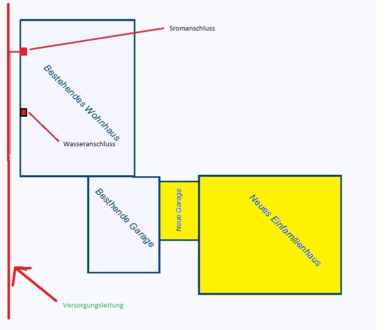

Wir planen ein Einfamilienhaus mit ca. 120 m² Grundläche als Anbau an ein bestehendes Einfamilienhaus (Elternhaus). Ist es möglich den Strom-, Telefon- und Wasseranschluss vom bestehenden Gebäude aus abzuzweigen (mit separatem Zähler) oder muss ich hierbei einen neuen Strom-, Telefon-, bzw. Wasseranschluss von der Versorgungsleitung im Erdreich beantragen?
Ich habe auch eine Skizze des geplanten Neubaus angehängt
Kann mir zu diesem Thema einen Tipp geben?
Vielen Dank schon mal
Viel Grüße Hans

  2. Wasser-/Abwassersatzung: Neuer Anschluss für Anbau wahrscheinlich
    Kommt wie immer drauf an
    Stichwort ist die gültige Frischwasser- und Abwassersatzung (Frischwassersatzung, Abwassersatzung) Ihres Versorgers. Dort dürfte das drin stehen. Bei Strom evtl. ähnlich. Bei Telefon eher nicht.
    Vermutlich (daher nur meine Meinung, keine Rechtsberatung), wird der Versorger bei Frischwasser und Abwasser einen neuen Anschluss fordern.
    Bei Strom könnte evtl. der bestehende Anschluss verwendet werden, wenn der Versorger das zu lässt. Allerdings muss der Elektriker dann ein ganz dickes Kabel vom "alten Anschluss" zu Ihnen verlegen (sofern die Leistung des Anschlusses überhaupt ausreicht). Das dürfte in Summe auch nicht billiger sein als ein neuer Stromanschluss.
    Bei Telefon kann man einfach ein Kabel ziehen. Aber auch hier würde ich zumindest Bauseits ein Leerrohr bis zur "Straße" verlegen oder evtl. sogar ein Telefonkabel bzw. Telefonanschluss "fertig". Sie müssen den Anschluss ja dann nicht verwenden, sondern könnten (z.B. über Telefonanlage) auch den bestehenden verwenden. Wobei über die Leitungslänge der Blitzschutz/Überspannung auch beachtet werden muss.
    Je nach dem können Sie den Graben für die ganzen Leitungen "selber" beauftragen und sparen damit ggf. Geld.
    Persönlich würde ich ein Trennung der Anschlüsse bevorzugen. Denn soviel billgiger wird die andere Variante 1. nicht. und 2. können Sie die Wohneinheiten später separat "nutzen".
    Lediglich beim Telefon/Internet/Kabel-Anschluss könnte man überlegen, das gemeinsam zu machen. (aber mit der Option das später wieder zu "trennen".
    Regenwasserzisterne könnte man ggf. auch gemeinsam verwenden.
    Möglich wäre auch noch, die Heizung für beide Häuser zu machen. Aber auch hier so, dass später ggf. jedes Haus eine eigene Heizung haben könnte.
  3. Leerrohre: Empfehlung für Telefon, Internet & Heizung im Anbau
    Ergänzung
    eine paar Leerrohre für Telefon, Internet, evtl. Heizung, Alarmanlage etc. vom alten zum neuen Haus schadet sicher nicht. Dann können Sie "später" ggf. alles noch "verbinden".
    Evtl. jedoch Brandschutz betrachten. Wenn es im einen Haus brennt, sollte der Rauch nicht über die Leerrohre ins andere "können".
