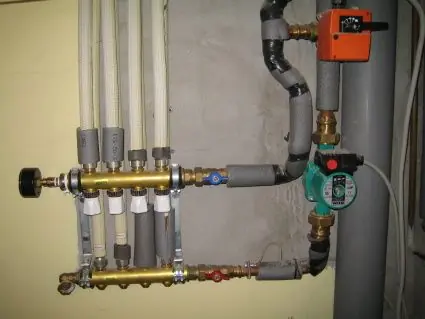

Nachdem ich schon frühzeitig in kalten Monaten Druckverlust festgestellt habe, wurde mir ein zusätzlicher Druckausgleichsbehälter (so groß wie ein Eimer) eingebaut. Geändert hat sich im Ergebnis nichts am Druckverlust.
Ich habe ziemlich lange gebraucht, bis ich gemerkt habe, dass der Druckverlust nur im Winter stattfindet.
Letztendlich habe ich eine Thermografie durchführen lassen. Mit einer Wärmebildkamera wurden geringfügige Auffälligkeiten im Wohnzimmer und in der Küche aufgefunden. Ich habe dann meine Versicherung angerufen und die hat in die Wege geleitet, dass nun der Fußboden im Wohnzimmer (Parkett und Estrich) aufgerissen wurde.
Zu sehen ist NICHTS. Die Kupferrohre sehen aus wie neue. Und weil der April (und Mai) recht warm waren, fällt der Druck auch nicht mehr.
Jetzt sitze ich hier mit einem Loch im Wohnzimmer und weiß nicht weiter. ☹
Ich denke, die Versicherung will nun auch noch den gefliesten Boden in der Küche aufreißen lassen. Ich glaube nicht, dass dabei etwas herauskommt.
Eine Feuchtigkeitsmessung im Haus (Messgerät mit einer Kugel am Fühler) verlief negativ.
Hat jemand einen guten Rat für mich? Könnten die auf dem Bild zu sehenden Ventile defekt sein (das wäre ja einfach)?

Zu der Druckprüfung der einzelnen Kreisläufe: Wir haben den roten und blauen Hahn (ZU- und Ablauf (Zulauf, Ablauf)) geschlossen und dann im Wechsel alle Kreisläufe bis auf einen zugedreht. jeder Kreislauf verlor prompt erheblich Druck. So viel und so schnell, dass es eigentlich nicht sein kann. Wie gesagt, in zwei Räumen wurden durch den Thermografen Auffälligkeiten festgestellt, aber nicht in allen Räumen, obwohl bei allen Kreisläufen beim Test Druckverlust festzustellen war. Beim anschließenden Öffnen aller Kreisläufe und des blauen und roten Hahns hat sich der Druck wieder ausgeglichen. Sehr merkwürdig alles ...

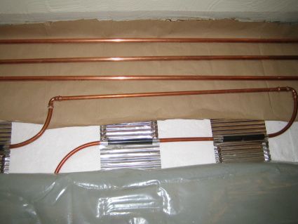

Auf dem zweiten Bild sieht man die Kupferleitung im Wohnzimmer, nachdem der Boden aufgerissen wurde. Unter den Leitungen liegt Styropor. Ich habe braunes Packpapier draufgelegt, damit man einen möglichen Wasseraustritt besser sieht. -

Hallo, wenn die beiden Absperrungen (rot und blau) ...
wenn die beiden Absperrungen (rot und blau) geschlossen waren, dann habt ihr dich meiner Meinung nach den Kessel von den Kreisläufen abgetrennt oder versteh ich das falsch?
Wie und wo habt ihr den Druck gemessen?
Ich nehme an, dass links auf dem Bild ein Manometer ist oder sehe ich das falsch?
Und dann wurden alle Kreise geschlossen (über die weißen Ventile?) und immer einer auf und der verlor dann Druck?
Wieviel denn?
Und stieg der Druck wieder an wenn der betreffende Kreis wieder geschlossen war?

Links ist tatsächlich ein Manometer angebracht. Ich habe heute noch einmal einen Test gemacht. Ich habe den blauen und den roten Hahn abgesperrt, wodurch der reine Fußbodenheizkreislauf vom Heizsystem getrennt wurde.
Dann habe ich alle Ventile (Zu- und Rücklauf (Zulauf, Rücklauf)) der einzelnen Heizkreisläufe zugedreht und jeden Kreislauf einzeln durchgeprüft.
Nach etwa 2-3 Stunden war jeder Kreislauf drucklos (von ursprünglich 1,7 bar). Es ist aber völlig ausgeschlossen, dass alle Kreisläufe ein Leck haben. Im Winter ging der Druckverlust noch deutlich schneller.
Ich verstehe das alles nicht! Ich hoffe, es weiß jemand einen Rat ...
Als ich den roten und den blauen Hahn schließlich wieder geöffnet habe, ging der an der Therme gezeigte Gesamtdruck nicht runter. -

Hallo, Hast Du zwischen den Einzelprüfungen der einzelnen ...
Hast Du zwischen den Einzelprüfungen der einzelnen Kreisläufe blau und rot zugelassen?
Wenn ja, was passierte, nachdem Du den gerade eben geprüften Kreislauf geschlossen hast?
Mal am besten Schritt für Schritt beschreiben was Du getan hast und was jeweils am Manometer abgelesen werden konnte.

kaum hatte ich den Beitrag abgeschickt ist mein Physik-Hirn aufgewacht ... ist halt noch Montag.
Die Art und Weise wie Du die Kreisläufe prüfst ist es meiner Meinung nach nur bedingt möglich.
Meiner Meinung nach passiert doch folgendes :- Du sperrst die Heizkreise über blau und rot komplett ab, Druck entsoricht dem Systemdruck
- Dann sperrst Du die einzelnen Kreise über die Strangventile ab, Druck immer noch OK
- Dann machst du ein Strangventil auf
- Druck ist nach 2-3 Stunden stak abgefallen
Soweit richtig?
Meiner Meinung nach müsstest jetzt noch einmal blau und rot öffnen (Strangventile unberührt lassen, also nur ein Heizkreis offen).
Dann bleu rot wieder zu und DANN warten was passiert.
Warum?
Das Wasser in deinen Heizschlangen kühlt ab und schon kleine Temperaturänderungen verusachen einen rel. großen Druckunterschied.
Durch das kurze öffnen und schließen von blau und rot nach dem abkühlen des Systems bringst es nochmal auf Druck ohne dass sich danach einen Temperaturänderung ergibt.

So, ich habe es nun noch einmal versucht.
Ich habe die Heizkreise über blau und rot komplett abgesperrt. Der Druck entspricht dem Systemdruck. Dann habe ich die einzelnen Kreise über die Strangventile geschlossen (Vor- und Rücklauf (Vorlauf, Rücklauf)), Druck wie bisher. Dann öffnete ich Vor- und Rücklauf (Vorlauf, Rücklauf) für EINEN Kreislauf, anschließend habe ich blau und rot noch einmal geöffnet und wieder geschlossen. Manometer funktioniert.
Der Druck fiel von gestern um 23:30 Uhr bis heute um 06:00 Uhr von 1,7 bar auf 0,7.
Was bedeutet denn das "Abpressen" mit "normalen" Methoden? Gibt es eine zuverlässige Prüfmethode, mit der ich tatsächlich ausschließen kann, dass ein Leck im System ist?
Da der Druckverlust ja insbesondere im Winter auftritt, vermuten wir, dass ein Verbindungsstück der Kupferfußbodenheizung nicht vollständig gepresst wurde und die Dichtungsringe darin den Druck bei Sommertemperatur halten, aber im Winter eben nicht, wenn das Wasser heiß ist. Gibt es eine vernünftige Testmethode?
