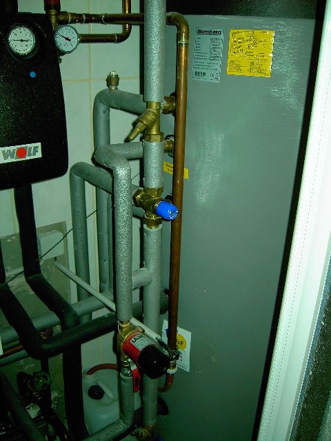

wir haben ein Warmwasserproblem. Das blaue Ventil, das man auf dem Bild sehen kann, pfeift, wenn man das warme Wasser aufdreht, wenn das Ventil ganz offen ist pfeift es nicht (das war dann die Lösung des Installateurs). Unsere Badewanne wird nur 1/3 voll und dann kommt nur noch Kaltwasser (Warmwasserspeicher ist im dritten Stock, Badewanne im zweiten) In der Küche braucht es ewig bis das Wasser mal heiß wird um z.B. was Fettiges abzuspülen. Hat das auch damit zu tun?
Auf jeden Fall war der Installateur da und sagte es sei ein Beimischventil. Der Chef von ihm will es jetzt abbauen, weil er immer wieder Probleme damit hat und er baut es anderen Leuten schon gar nicht mehr ein.
Also meine Frage, bevor ich morgen wieder mit ihm telefoniere, was ist das für ein Ventil, was für eine Aufgabe hat es? Soll man so was haben oder braucht man es nicht.
Und noch zum Schluss eine Frage, es handelt sich um einen Neubau, vor einem Jahr sind wir eingezogen, zählt da die Garantie noch für sowas oder kann er uns für das Ausbauen eine Rechnung stellen?

Das beschriebene pfeifende blaue Ventil ist sehr wahrscheinlich ein Thermostat-Beimischventil, das zur Temperaturregelung des Warmwassers dient, indem es Heißwasser aus dem Speicher mit Kaltwasser mischt, um eine sichere, konstante Austrittstemperatur (meist 38–45 °C) zu gewährleisten.
🔴 Gefahr: Ein pfeifendes Ventil deutet auf Turbulenzen, Kavitation oder eine falsche Dimensionierung hin – dies kann zu unzureichender Temperaturstabilität führen und birgt ein Verbrühungsrisiko bei plötzlichem Temperatursprung oder ein Erkältungsrisiko bei unerwartet kaltem Wasser, besonders für Kinder und ältere Menschen.
⚠️ Korrektur: Die Aussage, das Ventil sei 'nicht nötig' oder 'überflüssig', ist fachlich falsch: In Neubauten mit zentraler Warmwasserversorgung ist ein zugelassenes Thermostatventil nach DIN EN 1111 bzw. DIN 1988-200 zwingend vorgeschrieben, um die gesetzlich geforderte Schutzfunktion gegen Verbrühung zu erfüllen.
➕ Ergänzung: Die Symptome – langsame Erwärmung in der Küche, unzureichende Warmwassermenge in der Badewanne – deuten auf ein Systemproblem hin: mögliche Ursachen sind ein zu kleiner Warmwasserspeicher, unzureichende Leitungsdimensionierung, fehlende oder defekte Umwälzpumpe, Luft im System oder ein defektes/verkalktes Beimischventil, das den Durchfluss behindert.
✅ Zustimmung: Die Beobachtung, dass das Pfeifen bei voll geöffnetem Ventil verschwindet, bestätigt, dass das Ventil unter Teillast instabil arbeitet – ein typisches Verhalten bei falscher Einstellung, Druckdifferenzproblemen oder Verschmutzung.
❌ Widerspruch: Die Behauptung des Installateurs, das Ventil 'baue er anderen Leuten schon gar nicht mehr ein', widerspricht der gesetzlichen Installationspflicht und der technischen Norm – ein Verzicht darauf stellt eine ordnungswidrige und haftungsrelevante Abweichung dar.
👉 Handlungsempfehlung: Beauftragen Sie unverzüglich einen unabhängigen, zertifizierten Sanitär- und Heizungsfachbetrieb mit Sachkundenachweis nach DIN 4753 oder einen anerkannten Sachverständigen für Sanitärtechnik, um eine systemtechnische Prüfung durchzuführen – inklusive Druckverlustmessung, Durchflussanalyse, Temperaturverlauf und Funktionsprüfung des Beimischventils; eine Garantieprüfung durch den Hersteller des Ventils oder des Warmwasserspeichers ist ebenfalls einzuleiten, da der Neubau weniger als zwei Jahre alt ist.
