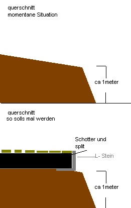

unser Baugrundstück endet an einer kleinen, ca. 1 m hohen Böschung.
wir möchten diese Böschung auf einer Länge von 5 Metern mit L-Steinen befestigen.
Denn wir wollen an dieser Stelle eine gepflasterte Fläche anlegen, und benötigen dazu ca. 40 cm Raumhöhe für Schotter+Splitt und die Pflastersteine.
Meine Frage ist, reicht es einen 40 cm hohen L-Stein zu nehmen, ihn in ein Schotterbett zu betonieren, und dann Schotter+ Splitt und steine zu platzieren? Dann müssten wir nicht viel Erde abtragen.
Oder muss der L-Stein wegen der Böschung an der er steht größer dimensioniert werden? Wie groß?
Größere L-Steine wollen wir nur verlegen wenn wirklich nötig, denn durch den Geräteaufwand (die Dinger sind schwer!) gehen die Kosten stark in die Höhe ... Ich weiß auch nicht, ob ich einen Bagger extra kommen lassen kann, nur um 5 L-Steine zu setzen.
Zur Verdeutlichung, wie ich das meine, habe ich mal Zeichnungen gemacht ...

die reine Zeichnung sagt hier wenig aus.
Wenn der Hang aus felsigem Material besteht kann es vielleicht gehen. Wenn es dauerhaft sein soll wirst du um eine gescheite Absicherung von unten nicht herumkommen. wenn es nicht so massiv aussehen soll, könnte man eine Reihe 80er und zurückversetzt eine Reihe 60er Steine setzen.
Voraussetzung ist natürlich dass es auch zulässig ist ...
Gruß -

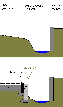

je länger ich über diese Stützmauer- Sache nachdenke ...
je länger ich über diese Stützmauer- Sache nachdenke je besser gefällt mir das. Einfach, weil wir diese Mauer alleinen mauern könnten.
Ich habe eine weitere Zeichnung gemacht mit folgender Überlegung:
Ich stütze die Böschung mit einer ca. 1 m hohen Mauer auf der Grundstücksgrenze, um dann an diese angrenzend das Pflaster verlegen zu können. siehe unteres Bild.
Meine Fragen:
hält so eine Stützmauer auch die Verdichtungsarbeiten des Schotters aus?
Wie tief muss das Fundament, bzw. die Mauer selbst im Erdreich sein?
Wie erwähnt, oderhalb des Erdreiches wird sie nur ca. 1 m hoch.
Da die Mauer rein funktionell wäre, und keiner drauf schaut, welche Steine wähle ich da am günstigsten?
Wie sieht es aus, mit Schalungssteinen, die ich dann mit Beton ausgieße?
MfG Kiehl -
