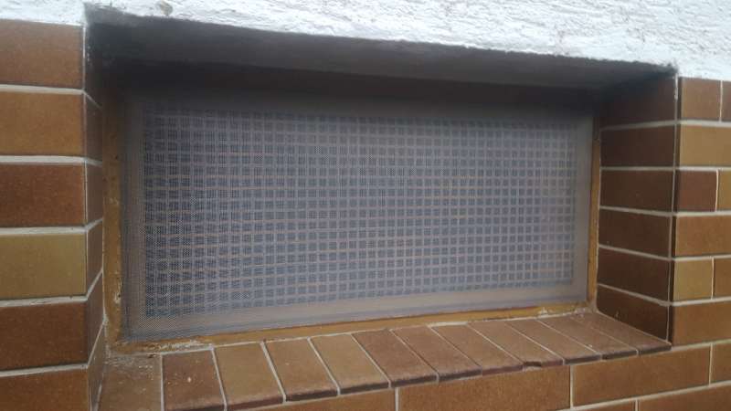

Hallo in die Runde *auftischklopf*
Ich hätte da mal eine Frage an die Experten, bzw. an die, die sich besser auskennen.
Ich möchte meine Kellerfenster tauschen. Das sind noch diese Alten mit dem Mäusegitter drin.
Diese haben alle ein lichtes Maß von 38 cm x 78 cm. Die Angebote für auf Maß Fenster sind mir zu teuer für so kleine Fenster. Das nächstgrößere gängige Maß ist 40 cm x 80 cm. Jetzt könnte ich die Öffnung natürlich auch einfach 2 cm größer machen ..., jedoch ist der Sockel von außen verklinkert. Und die würde ich ungern alle abschlagen wollen.
Frage: Ist des möglich die Fensteröffnung lediglich "innen" im Keller auf das benötigte Maß aufzustemmen, sodass das Fenster hineinpasst? Und somit der Fensterrahmen von außen quasi auf jeder Seite um ca. 1 cm von der Mauer verdeckt bleibt?
Vielen Dank für Hilfe! Grüße! D. ich habe mir den Spaß gemacht und eben bei einem Internet-Händler ein Fenster auf das Maß konfiguriert. 99,57 € inkl. Steuer. Wem das noch zu teuer ist und lieber stemmt und putzt, dem ist nicht mehr zu helfen. niemals! Den Händler nehme ich auch! niemals!
Den Händler nehme ich auch! Das wär ja zu schön ...
Wie lautet die Adresse/Firma bitte? Vielen Dank! keinen Blödsinn posten erst suchen, dann denken, dann schreiben. Beispiel: Ein Wohnraumfenster 1,0*1,0 m kostet im Baumarkt beim jajajippijippijeh 99 €.
Aber ich habe ja Gottseidank keine Ahnung. Wie gesagt, den Händler würde ich auch nehmen.
Vielleicht bin ich auch nur zu doof zum suchen ...
WENN ich überhaupt mal einen Händler für dieses Maß finde, dann ab 200 € ...
Bereits gecheckt: Fensterversand.com online-Fenster-kaufen.de Fensterhandel.de meinfenster24.de fenster24.de fensterhai.de
bew24-fenster.de wäre der einzige für unter 100,- und dieses Maß auch anbietet. Aus dem jajajippijdingsbumsmarkt würde ich es auch nehmen. Aber da gibt es ja nur 1,0*1,0 m günstig sondern Globus
Aber, die lösen sich auf ...
Waren vor Fenstergenerationen mal besser ... Bilder, von Fenstern die letzten Jahre, und wie die sich machen, kann ich zeigen Es gibt 5 oder sechs dieser Hersteller, hier mal nur den erwähnt und nicht als Werbung gedacht.

Kein Problem also dann ...
Markus Reinartz -
Kellerfenster Einbau: Maßangaben genau beachten!
Sag mal, liest auch manchmal einer von Euch? ...
Sag mal, liest auch manchmal einer von Euch? ... -
Kellerfenster Austausch: Maßanpassung durch Zuschneiden möglich
Ich habe das gelesen
Sag mal, liest auch manchmal einer von Euch? er hat Maß 780 * 380 mm. Nicht 800 * 400. Aber 80 x 40 passt.
1,5 bis 2 Zentimeter auf jeder Seite weg schneiden und gut iss. -
