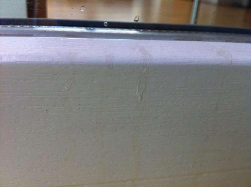

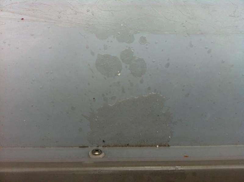

  4. Tiefengrund entfernen: Sto ULTRA cleaner Limonenreiniger?
    Hallo Josef,
    danke für Ihre Antwort. Es geht tatsächlich nur darum WIE der Film richtig beseitigt wird, da der Berater des großen Putzherstellers auch nicht so recht wusste wie. Die Putz-Firma hat bisher für die Beseitigung von Kleberesten den Reiniger Sto ULTRA cleaner Limonenreiniger benutzt. (Technisches Merkblatt: Gestern ist der Grundierungsfilm auch dem pulverbeschichteten Aluminium-Fensterbrett wie auf dem 1. Foto zu sehen, vollkommen abgegangen. Habe Gerade im Merkblatt gelesen, dass auch GLAS gereinigt werden kann 🙂. Das wird beim nächsten Mal dann erledigt. => Nun blieben noch die kleinen Laufspuren/Flächen auf 3 Holz-Fensterrahmen (s. Foto), die so aussehen als ob man das abziehen kann, geht aber nicht. Meinen Sie ich kann den Reiniger nehmen? Holz steht nicht auf dem Merkblatt. Vielen Dank im Voraus Josef,
    Frederike

  5. Holzfenster: Reiniger-Test vor großflächiger Anwendung!
    Den Reiniger
    und dessen Wirkung auf lackierten Holzoberflächen kenne ich nicht. Ein Versuch an einer kleinen Stelle könnte da Erkenntnisse bringen. Ansonsten die lackierte Fläche leicht anschleifen und streichen. Oberflächen auf Holzfenstern bedürfen so oder so in gewissen Zeitabständen einer Nachbehandlung. Gruß
  6. Tiefengrund Entfernung: Limonenreiniger ungeeignet!
    Foto von Martin Kempf
    der Reiniger wird nicht funktionieren
    Die Grundierung ist kunststoffgebunden, mit dem Limonenreiniger kommen Sie da nicht weiter. Der ist extrem gut fettlösend, löst Klebstoffe (der kann in den meisten Fällen die Klebewirkung aufheben, während mit anderen Lösemitteln die Kleberückstände erstmal nur verdünnt werden ...) und greift kaum Kunststoffe an. Das ist der Knackpunkt dabei ... Lösemittel, die die Grundierung anlösen, werden mit hoher Wahrscheinlichkeit auch den Lack anlösen ...
  7. Tiefengrund auf Holz: Reiniger-Test sinnvoll?
    Hallo Herr Kempf,
    so habe ich mir das schon gedacht. Es waren auch überwiegend Klebereste.
    Allerdings ist auch die kleine Grundierungslache auf dem linken Foto, die vom Fensterglas über den Rahmen (rechtes Foto) auf das Alufensterblech gelaufen ist, vollkommen abgegangen.
