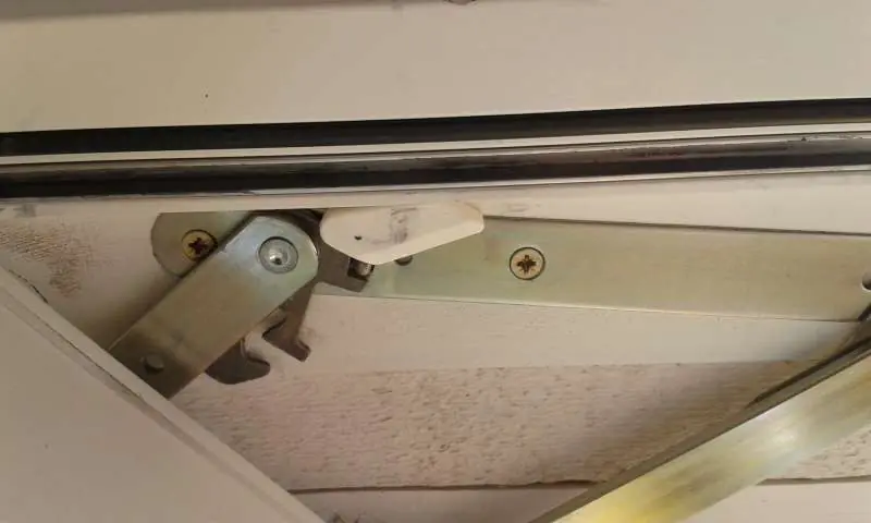

  2. Traryd Fenster klemmt: Ursachenanalyse – Seitlicher Versatz?
    Wie klemmen die? ...
    Wie klemmen die? etwa so, dass das Fenster seitlich versetzt zum Rahmen steht, oder so, dass der Flügel unten am Rahmen schleift?
    Dann, wie sind die Fenster befestigt? Es gab da zwei Varianten, a) mit "Justierschrauben" b) mit Hülsen. mal nen Plastenipsel abnehmen und mal reinschauen. entweder ist da ein Schraubenkopf Marke Spax zu sehen oder ein etwa Streichholzgroßer Nippel
  3. Traryd Fenster klemmt seitlich: Lösung durch Unterlagen von 2005?
    Hallo Herr Berg, das ist ja ...
    Hallo Herr Berg, das ist ja witzig, wir kennen uns, unser Haus wurde 2005 von Ihnen bei uns gebaut. Es ist eher so, dass das Fenster seitlich klemmt, sodass es nur zu geht, wenn man den Griff nach rechts drückt! Vielleicht finden Sie ja was in Ihren Unterlagen, das würde mir sehr helfen. Ich habe mal ein Foto dazu, vielleicht können Sie da was erkennen. Lieben Dank, Andrea Wenz
