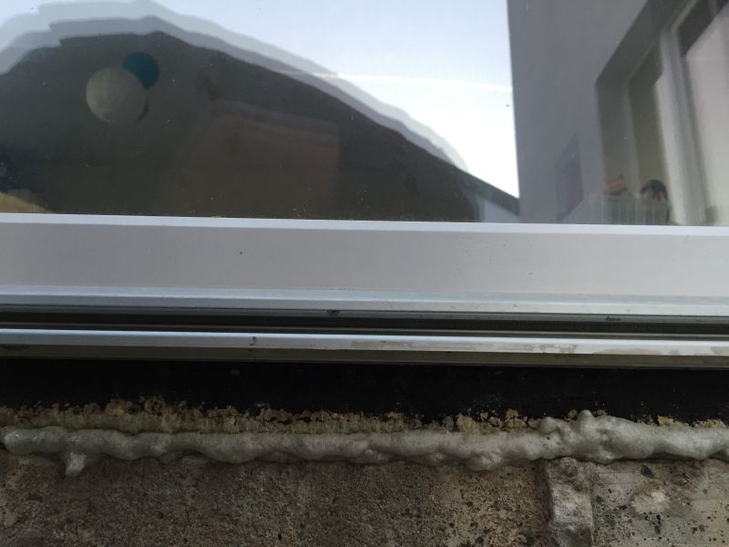

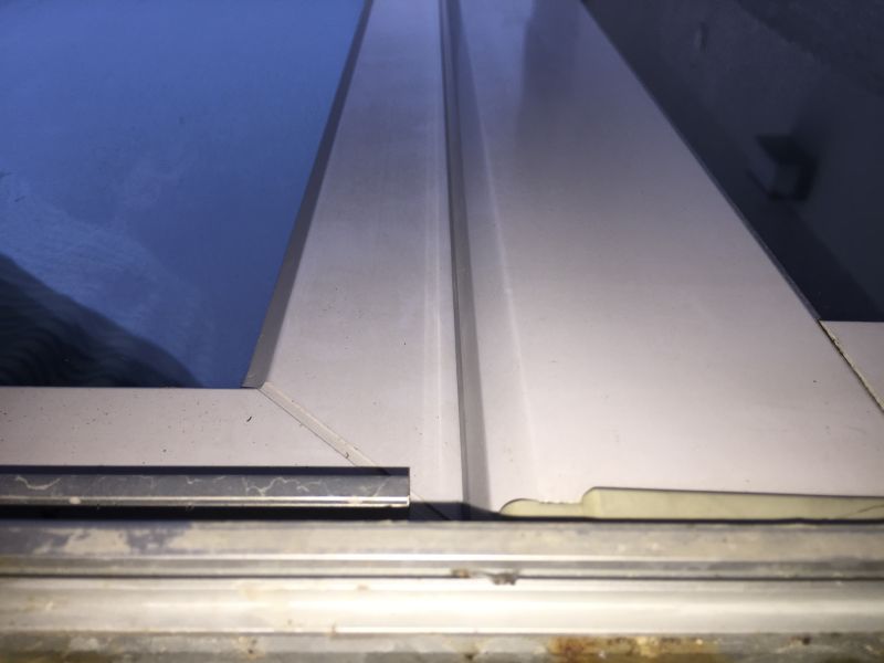

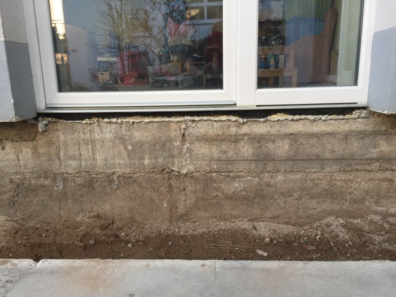

    unser saniertes Haus hat vor ein paar Jahren eine WDVSAbk. bekommen. Dabei wurden teilweise Bauelemente "umdämmt". Insbesondere auch eine Natursteintreppe. Diese Treppe wurde nun entfernt um die Wand komplett zu dämmen. Die Balkontüre hatte eine Bodenschwelle zur Natursteinplatte und soll nun einen Balkonaustritt bekommen, der über die komplette Dämmung reicht. Meine Frage ist nun wo der Balkonaustritt festgemacht wird, insbesondere ist direkt unter der Schwelle nur 4 cm Luft (bzw. Dichtband, Schaum und Co). Details sieht man besser an den Bildern. Die Dämmung selbst werde ich wohl auch erneuern, da dort Bauschaum unter dem Dichtband vorquillt. Ich kann den Austritt natürlich auf die Dämmplatten kleben bzw. Trittkonsolen anbringen, mich interessiert aber mehr der obere Teil, der bei "normalen" Fensterrahmen (ohne Schwelle) in den Rahmen verschraubt wird.
    Danke Ein derartiger Balkontürenaustritt oder auch Balkontürenstufe kann auf Winkel, die am Beton befestigt werden aufgelegt werden.
    Die Abdichtung der Schwelle und/oder des Bodeneinstandsprofiles des Balkontüre fehlt, diese sollte ordnungsgemäß ausgeführt werden.
    Ebenso fehlt es augenscheinlich an der Abdichtung des Spritzwasserbereiches auf dem Wärmedämmverbundsystem (WDVS) und der Stirnseite der Bodenplatte, diese sollte ordnungsgemäß ausgeführt werden.
