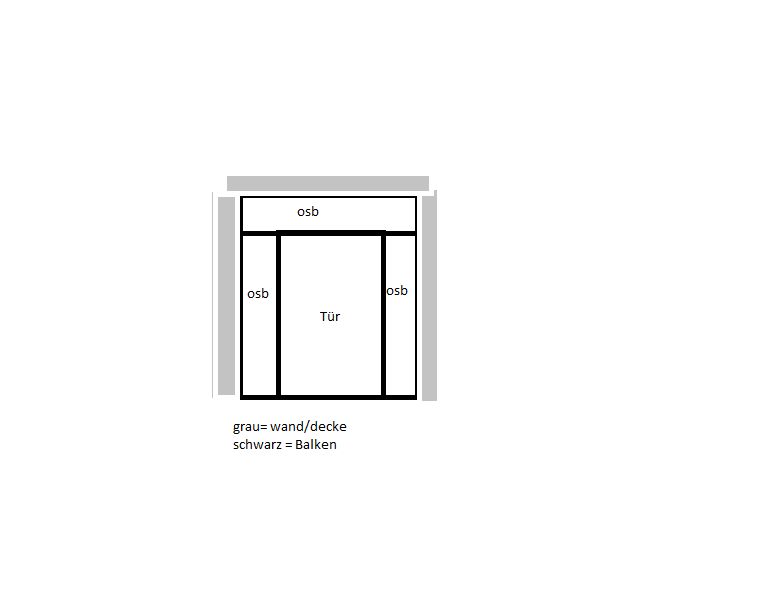

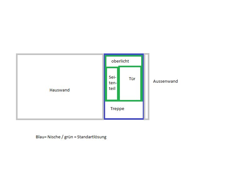

    Derzeit habe ich eine Haustür mit seitenteil und oberlicht. gesamte breite ist 1,55 Meter mal 2,75 m Höhe.
    Der gesamte Eingang ist in einer nische (ca. 1,50 m tief) mit Außentreppe (also nicht plan zur Außenwand)
    Nun soll die Haustür gegen eine KFWAbk. gedämmte Tür ausgetauscht werden.
    Die neue Tür soll mittig werden und die Seiten kein Glas haben damit ich zumindest später die Möglichkeit habe die Außenwand zu dämmen ohne Glas Seitenteile zuzubauen ☹ich muss ja mit der Außendämmung in die nische rein)
    Die diversen Kostenvoranschläge sprengen aber alle mein bei der Bank beantragte Kreditrahmen. (seitenteile kosten fast genauso viel wie die eigentliche Tür)
    Jetzt will ich die Türöffnung verkleinern lassen.
    Ich habe da an Holzbalken gedacht. (das macht ein Zimmerman für den bruchteil der Kosten für Seiten/oberlicht Preise der Türfirmen). Sprich 100/60 Balken an die Hauswand gedübelt und zusätzliche Balken bilden die neue Türöffnung (210*110) ein balken für den neuen türsturz und Rest wird in der neuen Holzwand gedämmt. die Balkenkonstruktion wollte ich mit OSBAbk. beplanken. Das ganze also ähnlich einer Ständerwand nur in Holz.
    Spricht igendwas gegen dies Lösung? Muss ich bei der Auftragsvergabe auf irgendwas achten/verlangen?
    Die geplante Sparbastelwastellösung müssen Sie selbst verantworten und entscheiden. Sie wollen sparen "koste es was es wolle". Ich kann Sie nicht davon abhalten.
    sagen wir mal so ein Fensterbauer hatte bei seinem Kostenvoranschlag auch statische bedenken angemeldet. Trotz teurer Profi Lösung. Es soll auch Leute geben die ganze Häuser in Holz bauen und selbst Fachwerk wird nur durch Balken statisch gehalten.
    was jedenfalls nicht geht: Mauern  -  da hat der befragte Mauer gesagt das er das auch nicht statisch sicher hinbekommt da Verbund nicht möglich (es sei denn ich reiße die bestehenden außenmauern ein)
    wenn sie meine Idee für eine Bastellösung halten dann bitte ich um ein gegenvorschlag (wie gesagt auch ein Fensterbauer hat eine Aufdopplung an den Seiten abgelehnt da sowas auch nicht halten würde.
    (22 cm an jeder Seite) Eine Freigabe Ihrer Sparbastelwastellösung? Die kann ich Ihnen leider nicht geben. Wie es möglicherweise "richtig" gemacht wird haben Sie doch aus Kostengründen ausgeschlossen ...
    Ich bin raus.
    Leider haben sie nicht erwähnt wie es denn richtig währe.
    Meine Lösung = bastelkram
    Aufdopplung = zu breit, hält nicht
    wie gehabt Standartlösung (seitenteil / Tür / oberlicht = verzichte auf eventuelle Außendämmung
    sprich auch der teure Fachmann hat auch keine Lösung weil er nur noch aus dem bauteilkatalog was anbietet  -  da kann ich auch im Internet was bestellen.
    Lösung eines gegebenes Problems sieht anders aus selbst wenn ich nachfinanzieren würde und die superteureabersinnlose Standardlösung einsetzen würde

    Links eine 16er oder 20er Dämmung drauf, rechts das Gleiche und schon verändert sich das Öffnungsmaß entsprechend auf 1,55 m minus 35 cm, gleich 1,20 m oder aber  -  Veränderung ebenfalls sodann statt um 35, um 43 cm  -  auf 1,12 m, was ein normales Öffnungsmaß von einer großzügig bemessenen Haustüre für mich darstellt.
    Oben die Öffnung können Sie mit zwei Spannbetonfertigteilstürzen  -  auf je zwei Winkeln aufgeelgt und an die Wand angedübelt- überdecken und aufmauern.
    Wahlweise können Sie dies auch rechts und links als Anschlag aufmauern und die Stürze auf den Anschlägen auflegen. Das aufgemauerte Mauerwerk können Sie ebenso dämmen.
    Also wo ist das Problem?
    Die Kosten dafür dürften sich auf ca. 75 bis 100 € Materialkosten belaufen, sodann Sie diese Arbeiten selbst in der Lage sind ausführen zu können.
    Wenn der Schreiner der Fensterbauer oder wer auch immer die Bedenken angemeldet hat bedenken anmeldet, dann sollten Sie sich schleunigst einen anderen suchen.

    Eine Tür rechtsbündig mit Seitenteil also der standardkram - dann habe ich eine gute Ausrede um keine Außendämmung zu machen 🙂
    und dann eine Version rechts eine Aufdopplung auf 15 cm, dann eine Tür mit 105 cm,
    links kommt dann seitenteil bis zur Decke mit Holzfüllung statt Glas, Oberlicht kommt dann nur in Türbreite.
    bin mal gespannt auf Preise und ob der Techniker die letzte Version für machbar hält. Beide Versionen auch mit Türen die aus dem Programm fliegen, also reduziert sind  -  evtl komme ich ja so auf mein Bugetrahmen 🙂
    übrigens der Zimmermann hat keine Bedenken gezeigt , der würde mir die "Bastel-Wastel-Lösung" hinstellen ...
    beide Türen haben trotz nur 2-fach Verglasung ein U-Wert von 1,1 solle also auch da für KFWAbk. reichen.
