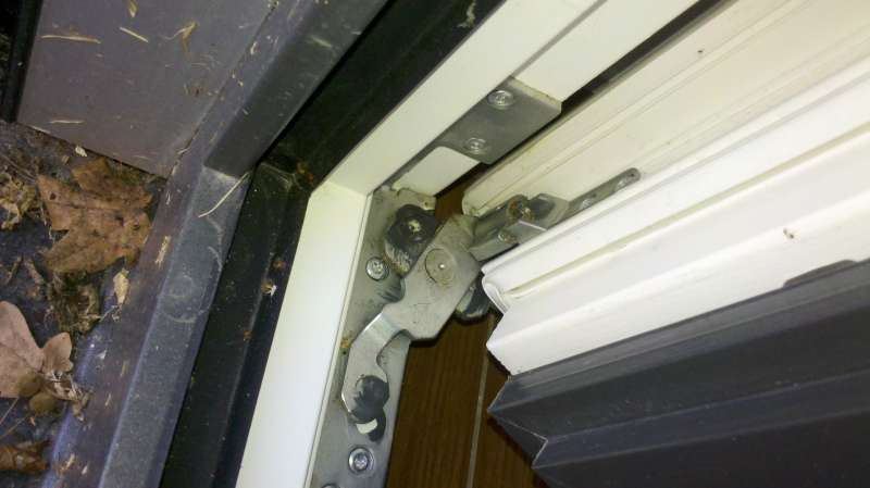

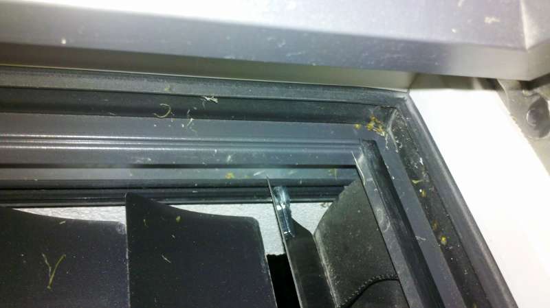

heute ist mir aufgefallen, dass sich in der äußersten Kammer/Falzebene eines unserer Fenster einiges an Dreck und Getier angesammelt hat. Ein halbes Jahr nach dem Einzug (Neubau) überrascht mich das.
Mir ist nun aufgefallen, dass nur an der Unterkante des Fensters ein Dichtungsband in die wohl dafür vorgesehene, umlaufende Rille eingesetzt wurde.
An den Seiten des Fenster und oben wurde diese Rille offen gelassen. Nach Kontrolle mehrerer Fenster gehe ich davon aus, dass überall so verahren wurde.
Es gibt noch zwei weitere umlaufende Dichtungen weiter innen im Fenster, sodass es wegen dieser fehlenden Dichtung nicht gleich durch das Fenster zieht. Aber allein das Eindringen von Dreck und Viecher in die erste Ebene des Fenster, finde ich schon störend.
Frage (n): Ist das fachgerecht, eine Dichtung nur an der unteren Kante des Fensters einzusetzen und die übrigen Seiten offen zu lassen? Was könnte der Grund für ein solches Vorgehen sein?
Vielen, vielen Dank im Voraus für alle Tipps und Hinweise!

    Die Dichtungsnut im Rahmenprofil ist eine Möglichkeit eine (zu den zwei bereits vorhandenen) zusätzliche Dichtung einzuziehen.
    Für die Funktion des Fensters ist diese mit sehr großer Wahrscheinlichkeit nicht erforderlich.
    Ihrem Wunsch eine weitere Dichtung einzuziehen besprechen Sie mit dem Fensterbauer, der kennt die Profileigenschaften und weiß auch ob dem bezüglich der Fensterfunktion etwas entgegensteht.
    Der sagt Ihnen dann auch was die Dichtung einschl. Montage Kosten wird.

    Es gibt solche Systeme, die "nur" in der Mittelebene und innen eine Dichtung aufweisen. Ein Drama ist das nicht. Auch diese Systeme haben gute Werte in Sachen UF-Wert sowie Wind- und Schlagregendichtigkeit.
  4. Fenstersystem: Äußere Dichtung – Aussparung für Wasserablauf!
    Bei manchen Fenstersystemen ...
    Bei manchen Fenstersystemen ist eine Aussparung der äußeren Dichtung nötig, um keinen Pippeteneffekt zu erzielen. Der Wasserablauf in der äußeren Kammer funktioniert sonst nicht richtig. MfG Jürgen Sieber

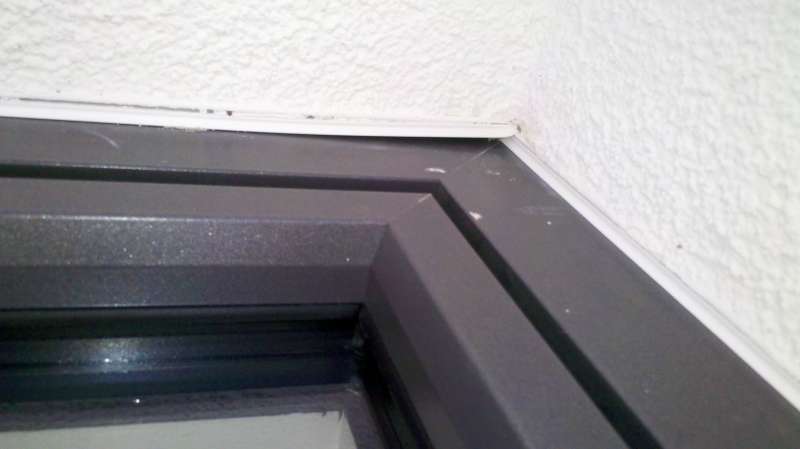

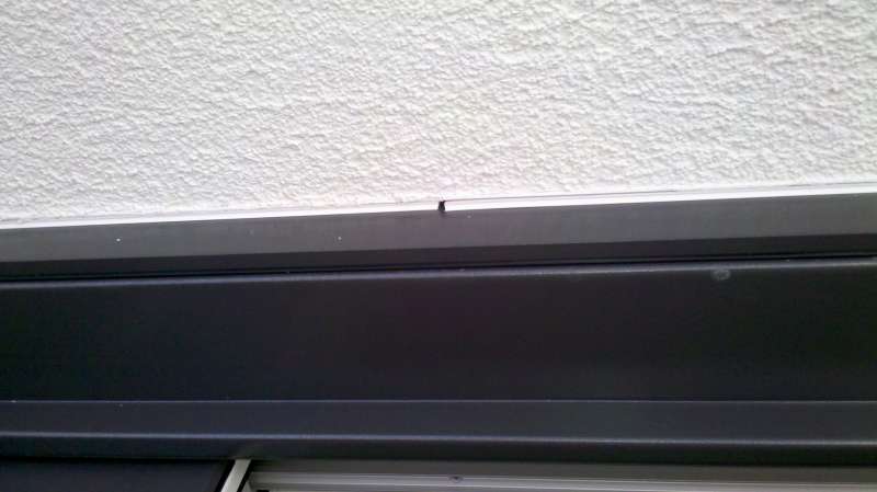

    Danke soweit  -  noch eine Frage
    Vielen Dank für die Antworten. Im ersten Schreck bin ich dann um das Haus getigert und habe an der Außenseite bei der Anschlussdichtung zum Fassadenputz auf einige kleine Lücken gestoßen.
    Ist das ein Problem oder nur eine Lappalie?
    Danke schön!
