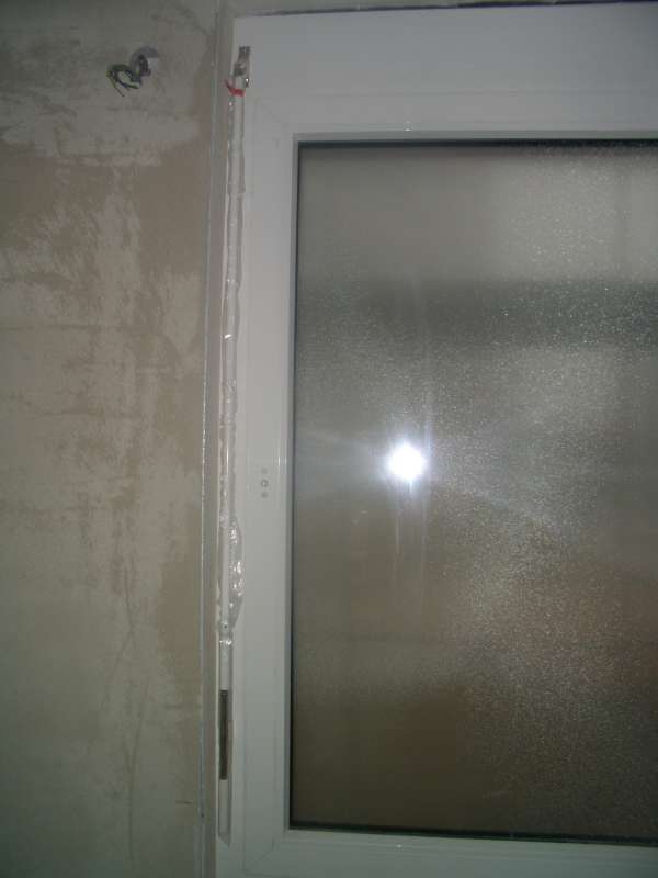

Den Baumangel habe ich sofort dem Bauträger mitgeteilt. Zum damaligen Zeitpunkt waren weder der Außenputz noch die Fliesen angebracht.
Es wurden dann die Kurbeln an allen Fenster abmontiert, aber die 2 Bohrungen an den Fensterrahmen sind und bleiben vorhanden. Nun stellte ich fest, dass die Rahmen der Fenster mit einer 3 cm breiten Kunststoffschiene - auf allen 4 Seiten - verkleidet wurden. Es sind noch 5 Wochen bis zur Bauabnahme. Wie wird der Schadensanspruch berechnet bzw. wie hoch beträgt dieser. Vielen Dank für Ihre Antwort.Bohrlöcher in Neubau-Kunststofffenstern: Schadensersatz, Reparatur & Rechte bei Bauabnahme?
Die Diskussion dreht sich um Bohrlöcher in Kunststofffenstern eines Neubaus, die durch den nachträglichen Einbau von elektrischen Rollläden entstanden sind. Der Fokus liegt auf der Frage, ob dies einen Baumangel darstellt und welche Rechte der Eigentümer bezüglich Schadensersatz und Bauabnahme hat. Die Kaschierung der Bohrlöcher durch Kunststoffleisten wird als unzureichende Lösung betrachtet.

Ich verstehe, dass in Ihren Neubau-Kunststofffenstern Bohrlöcher für Rollladenkurbeln vorhanden sind, obwohl Sie elektrische Rollläden beauftragt haben. Dies stellt einen Mangel dar, den Sie dem Bauträger gemeldet haben.
🔴 Gefahr: Unsachgemäß verschlossene Bohrlöcher können zu Feuchtigkeitseintritt und in der Folge zu Schäden an der Bausubstanz führen.
- Dokumentation: Sichern Sie alle Beweise (Fotos, Sonderwunschliste, Schriftverkehr).
- Fristsetzung: Setzen Sie dem Bauträger schriftlich eine angemessene Frist zur Mängelbeseitigung.
- Rechtsberatung: Ziehen Sie einen Anwalt für Baurecht hinzu, um Ihre Ansprüche (Schadensersatz, Minderung) durchzusetzen.
- Gutachter: Beauftragen Sie ggf. einen unabhängigen Gutachter zur Feststellung des Mangels und der erforderlichen Sanierungsmaßnahmen.
👉 Handlungsempfehlung: Lassen Sie die Bohrlöcher fachgerecht verschließen, um Folgeschäden zu vermeiden. Klären Sie die Kostenübernahme mit dem Bauträger oder Ihrem Anwalt.

Bei der Montage elektrischer Rollläden an Neubau-Kunststofffenstern wurden ohne fachgerechte Planung Bohrlöcher in die Fensterrahmen gesetzt, die nach Abmontage der mechanischen Kurbeln nicht fachgerecht verschlossen wurden – ein klarer Baumangel im Sinne der VOB/B und BGBAbk. §§ 633 ff.
🔴 Gefahr: Die offenen Bohrlöcher gefährden die Dichtigkeit und Witterungsbeständigkeit des Fensterrahmens; Feuchtigkeit kann eindringen, was zu Korrosion der Verankerung, Schimmelbildung im Rahmeninneren oder Frostschäden führen kann – insbesondere bei fehlender Dichtung vor Außenputz- und Fliesenarbeiten.
⚠️ Korrektur: Die bloße Verkleidung mit einer 3 cm breiten Kunststoffschiene auf allen vier Seiten ist keine fachgerechte Mängelbeseitigung; sie kaschiert den Schaden optisch, beseitigt aber nicht die funktionale und konstruktive Beeinträchtigung der Fensterdichtheit und -stabilität.
➕ Ergänzung: Der Schadensersatzanspruch umfasst nicht nur die Kosten für eine fachgerechte Reparatur (z. B. Bohrlochversiegelung mit UV-beständiger, elastischer Dichtmasse und ggf. Rahmenersatz), sondern auch die Wertminderung, ggf. Mietminderung bei Verzögerung der Abnahme und Aufwendungen für Sachverständigengutachten.
✅ Zustimmung: Die unverzügliche schriftliche Rüge beim Bauträger unmittelbar nach Feststellung des Mangels ist rechtlich korrekt und bewahrt die Verjährungsfrist – insbesondere da die Abnahme noch aussteht und der Mangel vor Abschluss der Gewerkarbeiten erkennbar war.
❌ Widerspruch: Ein Verzicht auf fachgerechte Mängelbeseitigung zugunsten einer rein optischen Verkleidung ist rechtlich unzulässig; der Bauträger ist verpflichtet, den Zustand herzustellen, der den vertraglichen und baurechtlichen Anforderungen (DIN 18055, DIN EN 14351-1) entspricht – nicht nur dem ästhetischen Eindruck.
👉 Handlungsempfehlung: Beauftragen Sie vor der Bauabnahme unverzüglich einen unabhängigen, zertifizierten Sachverständigen für Fenstertechnik und Bauwerksabdichtung, um den Mangel dokumentieren, die fachgerechte Sanierung zu definieren und den Schadensumfang zu bewerten – dies sichert Ihre Rechtsposition für eventuelle Nachbesserungsansprüche oder Schadensersatzklage ab.

Guten Tag, die 3 cm breiten Kunststoffleisten - ...
Guten Tag, die 3 cm breiten Kunststoffleisten - Guten Tag,die 3 cm breiten Kunststoffleisten - z.Z. kein Foto vorhanden -
dient lediglich zum Kaschieren der Bohrlöcher. Und diese sind ja nur auf einer Seite des Fensters vorhanden. -
Bohrlöcher im Fenster: Verkleidung = Kein Baumangel?
Neubau-Fenster: Bohrlöcher kaschieren ist keine Lösung!
Das ist nicht im Sinne des ...
Das ist nicht im Sinne des Erfinders 🙂Eine Neubauwohnung, neue Fenster, Bohrlöcher durch "Schlamperei", und dann noch den Mangel verstecken.
Das kann und darf nicht sein

💡 Kernaussagen: Die Diskussion dreht sich um Bohrlöcher in Kunststofffenstern eines Neubaus, die durch den nachträglichen Einbau von elektrischen Rollläden entstanden sind. Der Fokus liegt auf der Frage, ob dies einen Baumangel darstellt und welche Rechte der Eigentümer bezüglich Schadensersatz und Bauabnahme hat. Die Kaschierung der Bohrlöcher durch Kunststoffleisten wird als unzureichende Lösung betrachtet.
⚠️ Wichtiger Hinweis: Laut dem Beitrag Bohrlöcher im Fenster: Verkleidung = Kein Baumangel? könnte die Verkleidung der Bohrlöcher dazu führen, dass kein Mangel mehr vorliegt. Dies wird jedoch im Beitrag Neubau-Fenster: Bohrlöcher kaschieren ist keine Lösung! kritisch hinterfragt.
💰 Zusatzinfo: Es ist wichtig zu klären, ob die Kunststoffschienen, die zur Kaschierung der Bohrlöcher dienen, einen Mangel verdecken oder eine akzeptable Lösung darstellen. Die optische Beeinträchtigung durch die Deckleisten wird im Beitrag Kunststofffenster: Optische Beeinträchtigung durch Deckleisten? thematisiert.
👉 Handlungsempfehlung: Es wird empfohlen, den Bauträger aufzufordern, eine fachgerechte Reparatur der Fensterrahmen durchzuführen oder Schadensersatz zu leisten. Der Beitrag Kunststoffleisten: Kaschierung von Bohrlöchern im Fensterrahmen zeigt die Problematik der reinen Kaschierung auf. Eine Dokumentation des Mangels vor der Bauabnahme ist ratsam, um spätere Ansprüche geltend machen zu können.
