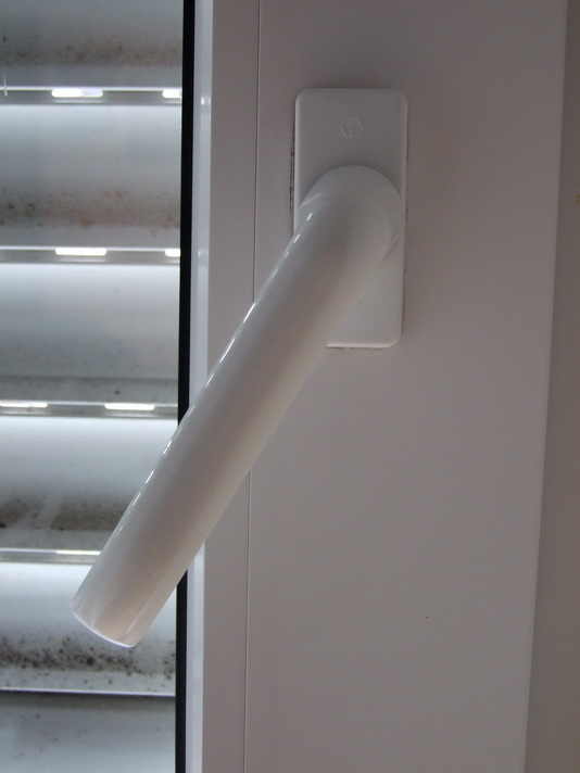

ich habe ein Problem mit einem Fenster (Kunststoff). Der Fenstergriff kann nicht in die Endlage (komplett nach unten, siehe Foto) gebracht werden obwohl das Fenster zu ist. Im gekippten Zustand steht der Griff komplett nach oben. Im geöffneten Zustand Waagerecht. Wie kann ich das einstellen?

Fenstergriff klemmt: Ursachen in Beschlagsgeometrie
Hallo "Irgendjemand" am Fenstergrif selbst und an ...
Hallo "Irgendjemand" am Fenstergrif selbst und an Hallo "Irgendjemand"am Fenstergriff Selbst und an dem Getriebe direkt dahinter im Fenster besteht keine Einstellmöglichkeit.
Die Ursache der Fehlstellung liegt in der Beschlagsgeometrie.
Es kann auch an der Stellung der Zapfen am Flügel zu den Schließern im Rahmen liegen, diese sind evtl. zu stramm eingestellt oder sollten mal geölt werden.
Es gibt aber noch viele andere mögliche Ursachen die hier zu erklären nicht möglich ist, da ich weder Ihren Namen und Ihre möglicherweise vorhandenen Vorkenntnisse kenne.
Auch das so gerne in Foren praktizierte "von der Seite anquatschen" (Irgendjemand) führt bei mir zu einer Erklärungshemmung.

Fenstergriff-Problem: Ursache am Rahmen vermutet
Guten Morgen, ich bin"s, "Irgendjemand". Ich erkläre ...
Guten Morgen, ich bin"s, "Irgendjemand". Ich erkläre Guten Morgen,ich bin"s, "Irgendjemand". Ich erkläre mich für schuldig. Ja ich habe meinen Namen nicht darunter gesetzt. Sorry.
Jetzt aber nohmal zum Problem: Ich denke auch das es irgend wie am Rahmen liegen muss. Bei geöffneter Türe lässt sich der Griff bis in die Endstellung drehen.

Fenstergriff klemmt: Beschlag verstellt, Schließzapfen prüfen!
Am Rahmen liegt's nicht.
Wie Josef Schrage schon schrieb hat sich der Beschlag verstellt und irgendein Schließzapfen läuft beim Schließen nicht mehr bis an seinen Endpunkt. Daher kann man den Griff bei geöffnetem Flügel bis zum Anschlag drehen, aber beim Schließen des Flügels läuft dieser auf ein Schließstück am Rahmen auf.Wenn dies schon immer so war, sitzt eines der Rahmenschließstücke falsch. MfG Jürgen Sieber
Lösung: Schließstücke prüfen – Fenstergriff-Justierung

Fenstergriff-Problem: Verschlimmerung deutet auf Verstellung
Nein das war nicht immer so ...
Nein das war nicht immer so Anfangs war alles OK, irgend wann fing es damit an und mit der Zeit wurde es immer schlimmer.Damit kann man doch eigentlich ausschließen, dass ein Bauteil falsch sitzt. Es wurde ja nichts am Fenster verändert

Fenster verzogen: Tischler für Fenstergriff-Reparatur nötig?
Dann wird Herr Sieber wohl trotzdem Recht haben
und es hat sich an den beweglichen Teilen des Flügelrahmens irgendwas verstellt. Oder Herr Schrage hat Recht und es ist eine andere Möglichkeit, z.B. dass sich das Fenster insgesamt verzogen hat und deshalb einer der Verschlüsse jetzt frühzeitig klemmt, oder es ist noch was anderes ... Also vermutlich nichts mehr für DIY, sondern Tischler holen. -
