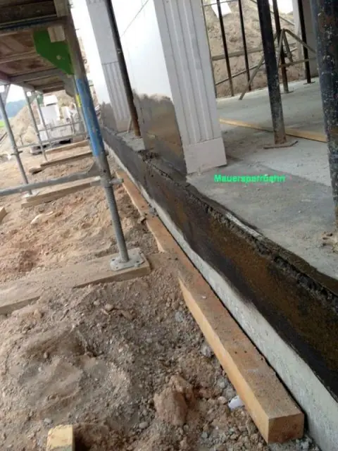

Hallo, wir müssen ja unsere erdberührende Bodenplatte mit Bitumenbahnen verschweißen bzw. verkleben. Muss diese Abdichtung auch unter die Einbauöffnung der Bodentiefen Fenster weiter geführt werden und dann mit der Abdichtung Außen (Dickbeschichtung) verbunden werden (Kante Bodenplatte)? Habe noch ein Bild ran gehängt, die Mauersperrbahn im Fensterausschnitt wird noch abgeschnitten, außen wird noch mit Bitumendickbeschichtung der Übergang zum Mauerwerk abgedichtet und mit Perimeterdämmung versehen. Muss die Stirnseite der Bodenplatte im Bereich der Einbauöffnungen der Bodentiefen Fenster überhaupt mit Dickbeschichtung versehen werden?

    🔴 KRITISCH: Die Bitumenbahn muss mindestens 15 cm über die Stirnseite der Bodenplatte hinausgeführt und lückenlos mit der vertikalen Dickbeschichtung sowie der Fensteranschlussfuge verbunden werden – ein Abschneiden der Bahn im Fensterausschnitt ist unzulässig.
    🔴 KRITISCH: Die Stirnseite der Bodenplatte im Fensterbereich ist zwingend mit einer geprüften Bitumendickbeschichtung oder polymermodifizierter Abdichtung zu versehen – ohne diese Maßnahme entsteht eine permanente Undichtigkeitsstelle für kapillares und drückendes Wasser.
    ⚠️ WICHTIG: Der Übergang zwischen Bitumenbahn, Dickbeschichtung und Fensterrahmen erfordert eine dauerelastische, geprüfte Fugendichtung (z. B. nach DINAbk. 18533 oder ETAG 004) – reine Überlappungen oder Klebeverbindungen sind nicht ausreichend.
    ⚠️ WICHTIG: Die horizontale Bitumenbahn ist fachgerecht an die Mauersperrbahn anzuschließen – ein fehlerhafter Anschluss führt zu Feuchteeintrag entlang der gesamten Fassade.
    Ich empfehle, die Bitumenbahn unter die Einbauöffnung der bodentiefen Fenster weiterzuführen und mit der äußeren Abdichtung (Dickbeschichtung) zu verbinden. Dies dient dazu, eine durchgehende Abdichtungsebene herzustellen und das Eindringen von Feuchtigkeit zu verhindern.

    • Die Bitumenbahn muss fachgerecht an die Mauersperrbahn angeschlossen werden.
    • Die Abdichtung sollte sowohl unterhalb der Fensteröffnung als auch seitlich hochgezogen werden.
    • Die Verbindung zur Dickbeschichtung muss dicht und dauerhaft sein.
    👉 Handlungsempfehlung: Ziehen Sie einen Fachbetrieb für Bauwerksabdichtung hinzu, um die korrekte Ausführung der Abdichtungsarbeiten sicherzustellen.

    ✅ Zustimmung: Die grundsätzliche Idee, die Bitumenbahn unter die Fensteröffnung zu führen und mit der Außenabdichtung zu verbinden, ist fachlich korrekt. Dies ist notwendig, um eine durchgehende, wasserdichte Hülle (sogenannte "schwarze Wanne") zu gewährleisten. Jede Unterbrechung der Abdichtungsebene stellt ein erhebliches Risiko für Feuchteschäden dar.
    ➕ Ergänzung: Die Stirnseite der Bodenplatte im Bereich der Fensteröffnung muss zwingend mit einer geeigneten Abdichtung (z.B. Bitumendickbeschichtung) versehen werden. Die horizontale Bitumenbahn muss an dieser Stelle fachgerecht an die vertikale Abdichtung angeschlossen werden. Ein bloßes Abschneiden der Bahn ohne Abdichtung der Stirnseite ist ein schwerwiegender Planungsfehler.
    🔴 Gefahr: Wird die Abdichtung an der Stirnseite der Bodenplatte im Fensterbereich nicht ausgeführt, entsteht eine undichte Stelle. Hier kann kapillar aufsteigende Feuchtigkeit oder drückendes Wasser ungehindert in den Baukörper eindringen. Dies führt unweigerlich zu Feuchteschäden, Schimmelbildung und langfristig zu Bauschäden an der Bausubstanz.
    👉 Handlungsempfehlung: Beauftragen Sie einen zertifizierten Bauwerksabdichter oder einen Sachverständigen für Bauwerksabdichtung. Lassen Sie die Detailplanung für den Anschluss der Bodenplattenabdichtung an die bodentiefen Fenster prüfen. Die Ausführung muss gemäß den anerkannten Regeln der Technik (z.B. DIN 18533) erfolgen. Nur so ist ein dauerhafter Schutz vor Feuchtigkeit gewährleistet.

    🔴 Gefahr: Eine unvollständige oder unterbrochene Abdichtung unter der Fensteröffnung führt zu kapillarem Wassertransport in die Bodenplatte und das angrenzende Mauerwerk – besonders bei fehlender Verbindung zwischen Bitumenbahn und Außenabdichtung (Dickbeschichtung) entsteht eine permanente Eintrittsstelle für Feuchtigkeit.
    🔴 Gefahr: Das Abschneiden der Mauersperrbahn im Fensterausschnitt ohne lückenlose Überlappung mit der horizontalen Bitumenbahn und der vertikalen Außenabdichtung stellt eine gravierende Planungs- und Ausführungsfehlerquelle dar – hier entstehen typischerweise Feuchteschäden, Salzausblühungen und langfristig biologische Schäden (Schimmel, Holzzerstörung).
    ⚠️ Korrektur: Die horizontale Bitumenabdichtung muss nicht nur unter die Fensteröffnung geführt, sondern dort mindestens 15 cm über die Stirnseite der Bodenplatte hinausgeführt werden, um eine kontinuierliche, wasserdichte Hülle zu gewährleisten.
    ➕ Ergänzung: Die Stirnseite der Bodenplatte im Fensterbereich ist zwingend mit einer geeigneten Dickbeschichtung (z. B. bituminöser oder polymermodifizierter Anstrich) zu versehen – dies ist keine optionale Maßnahme, sondern Voraussetzung für die funktionale Verbindung mit der Außenabdichtung und der Perimeterdämmung.
    ➕ Ergänzung: Der Übergang zwischen horizontaler Bahn, vertikaler Dickbeschichtung und Fensterrahmen muss durch eine geprüfte, dauerelastische Fugendichtung (z. B. nach DIN 18533 oder ETAG 004) abgesichert werden – reine Klebe- oder Überlappungsverbindungen ohne Fugenausgleich sind nicht ausreichend.
    ✅ Zustimmung: Die geplante Kombination aus Bitumenbahn, Dickbeschichtung und Perimeterdämmung ist grundsätzlich fachlich korrekt – entscheidend ist jedoch die lückenlose, überlappende und mechanisch geschützte Ausführung aller Übergänge.
    👉 Handlungsempfehlung: Beauftragen Sie vor der Ausführung einen zertifizierten Sachverständigen für Bauwerksabdichtung (z. B. nach DIN 18069 oder mit Zertifizierung nach RAL-RG 801), um die Detailausführung im Fensterbereich baubegleitend zu prüfen und ggf. ein abgestimmtes Detailkonstruktionsblatt zu erstellen.
