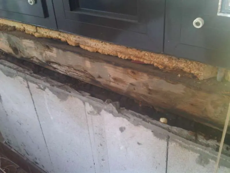

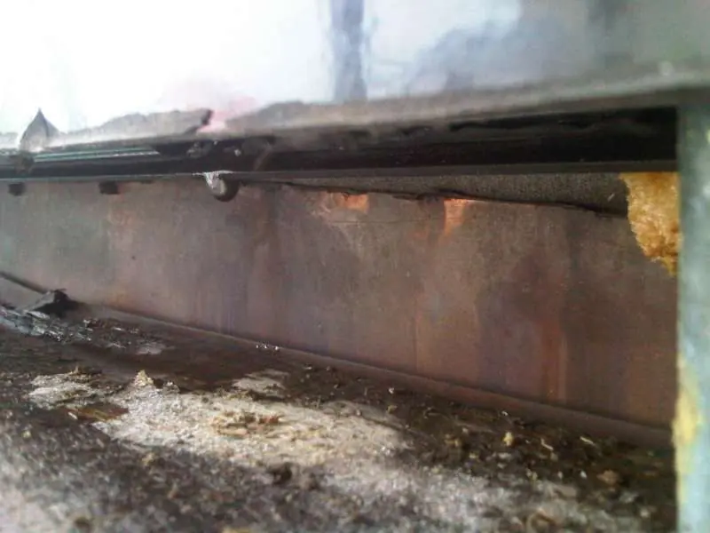

Servus zusammen,
ich habe folgendes Problem:
Ich wollte die Wände in meinem Wintergarten erneuern, habe die Holzverkleidung runtergerissen und wollte Rigips verbauen. Habe jetzt auf der Fensterseite festgestellt das die Fenster undicht sind und der Tragebalken drunter komplett morsch und kaputt ist. Heißt ich werde eine neue Mauer ziehen. Dafür muss ich aber erstmal den Fehler für den Wassereintritt finden. Die Fenster sind Metallfenster, ich gehe mal davon aus ca. 20 Jahre alt. Habe die Wohnung vor 2 Jahren gekauft. Ich habe jetzt schon mal festgestellt dass die Abdeckkappen von den Entwässerungsschlitzen außen fehlen, heißt da könnte es das Wasser bei Regen reindrücken? Bei dem einen Fenster ist der eine Entwässerungsschlitz im Fenster mit Silikon zugemacht?!? Kann ja auch nicht Sinn und Zweck des Loches sein. Soll ich erstmal die Löcher wieder aufmachen und Die Löcher von außen mit den Kappen bedecken? Bekomme ich für so alte Fenster noch die Kappen oder sind die universal? Habe nur Bilder von Balken zur Hand, mache aber gerne heute anbend nochmal Bilder von den Schlitzen und Löchern
Würd mich über nen Tipp freuen
Danke und Gruß Martin

    Die Entwässerungsschlitze müssen nicht abgedeckt werden. Die Kappen dienen nur zur schöneren Optik. Reinregnen kann es dort auch nicht. Wichtig ist aber, dass der Wasserablauf gewährleistet ist. Sind diese Schlitze mit Silikon geschlossen, kann Regenwasser welches in den Rahmenfalz eindringt nicht mehr abfließen und sucht sich über Fugen, Schraubkanäle, etc. einen Weg nach draußen. Prüfen Sie unbedingt deren Funktionsfähigkeit, bevor Sie weitere Arbeiten vornehmen. Gruß Jürgen Sieber

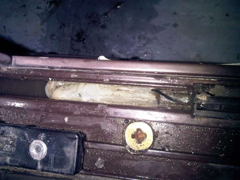

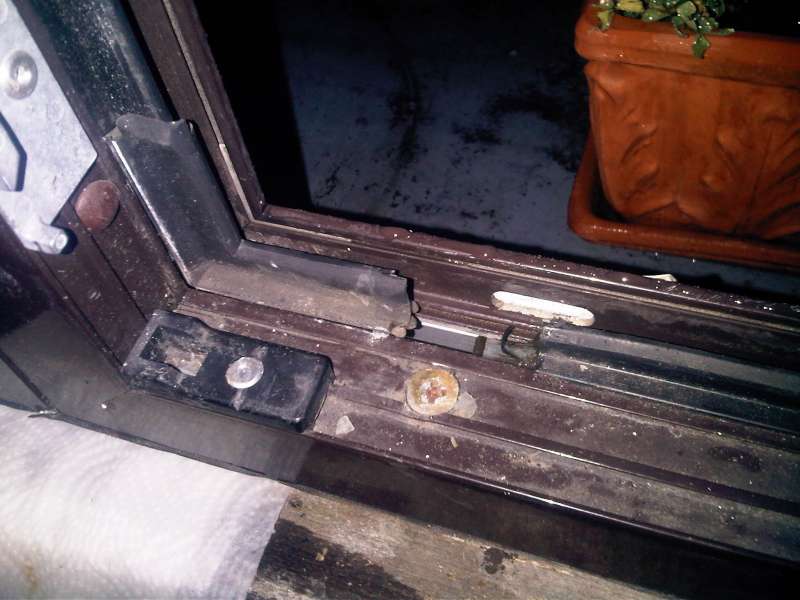

  3. Lösung: Verstopfte Entwässerungsschlitze beheben – Anleitung & Ergebnis
    @ Jürgen Sieber: vielen Dank für ...
    @ Jürgen Sieber: vielen Dank für die Antwort, habe ich so gemacht Habe gestern mal das Silikon rausgekratzt, die Dichtung war mit Silikon festgemacht, die Ablaufschlitze waren komplett zu mit Silikon (siehe Bild). Habe dann auch gleich mal "Regen simuliert" und Wasser reingeschüttet, läuft jetzt wieder schön nach außen ab. Nun habe ich nur noch das Problem dass der Vorbesitzer die Dichtungen durchgeschnitten hat (siehe Bild). Da kann das Wasser leider noch reinlaufen, weil direkt davor die Befestigungsschruabe vom Fenster sitzt.
    Wo bekomme ich neue Dichtungen für so alte Fenster?
    Nochmals Danke und Gruß
    Martin

    Dichtungen für so alte Fenster gekommst Du am leichtesten, wenn Du den damaligen Hersteller der Fenster ausfindig machst. Diese Firmen lagern meist bei einer Profilumstellung noch ein paar hundert Meter von solchen Dichtungen im Keller ein, um für Reparaturfälle etwas am Lager zu haben.
    Wenn Du denn Hersteller nicht herausfinden kannst, oder dieser nicht mehr existiert, dann wird's schwierig ...
    Gruß Jürgen
