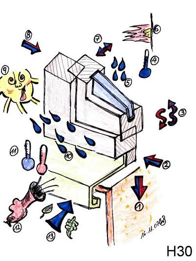

  3. Fenstereinbau: Stand der Technik vs. Anerkannte Regeln
    Wilfried Berger Sachverständiger
    Guten Tag, Kollegen, ... ... Wilfried Berger Sachverständiger
    Guten Tag, Kollegen, das ist wieder typisch Fensterkauf. Es wird auf alles Acht gegeben, nur nicht auf den Einbau nach dem >Stand der Technik< bzw. den >anerkannten Regeln der Technik<. Da heißt es dann; >Und eibauen tuen wir die Fenster auch noch<. Grundlegend ist allerdings, dass die Top ten Liste der Bauschäden, bei denen immer die Umkehrdächer vorne an waren, heute vom Fenstereinbau überholt wurde. Kaum ein Winter und schon steht der Sachverständige im Haus. Da sollten Sie sich vielleicht einmal unter
    unter Produkte Tests die Grundlagen anhand der Firma Tremco illbruck ansehen. Damit einmal begriffen wird, welcher Aufwand dieser Einbau eigentlich in Anspruch nimmt. Da helfen dann die ganzen U-Werte des Fensters nichts mehr.
    Gruß aus Pfullendorf Wilfried Berger

    Liebe Kollegin Kollege, immer das Drei Ebenen Model einhalten. Das heißt, dass wir sicherlich innen dichter wie außen Arbeiten müssen. Aber, meist werden die Verbraucher dabei ins Abseits geführt. Denn dann wird schnell ein Einbau vorgenommen was dann nichts mit einem geschlossenen Vertrag zu tun hat. Immerhin hat die Bauherrschaft aus dem geschlossenen Vertrag heraus das Recht, einen Einbau nach Stand der Technik bzw. nach den >anerkannten Regeln der Technik< zu bekommen. Und lieber Vorredner ... auf dem BauFachForum, sind so viele kostenfreie Seiten die der Verbraucher einsehen kann. Dazu verweise ich hier nochmals hilfreich auf folgenden Link. Dort finden Sie letztendlich aus dem Streit eines Einbauschaums alles, was Sie für eine normgerechte Fuge benötigen. Einfach die ersten Blätter anschauen. Wenn fragen sind einfach fragen.
    Gruß Wilfried Berger Das Bild, sofern es mitgeliefert wird, zeigt Ihnen einmal, was ein Fenster und auch die Anschlussfuge alles aushalten muss.
