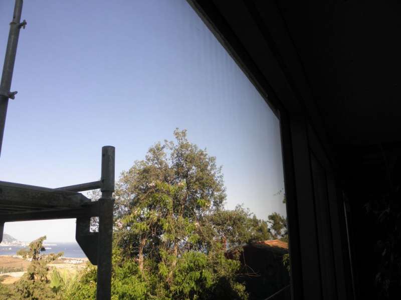

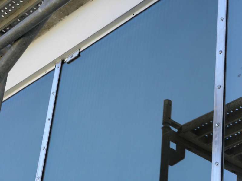

Hola und Grüße aus Spanien!
Ich habe mir 3-fach Wärmeschutzverglasung einbauen lassen. Die äußere Glasschicht ist "getönt". Wie auf den Bildern zu erkennen ist, sieht man Streifen wenn man schräg durch die Verglasung schaut. Die Firma die mir diese Verglasung verkauft und eingebaut hat, sagt das sind "Polarisationsstreifen" und das wäre normal. Ich habe so extreme Streifen aber noch nirgendwo gesehen und kann mir nicht vorstellen, dass das normal sein soll. Sie stören mich auch.
Vielen Dank an alle Experten

  3. Polarisationsstreifen: ESG-Glas, Lichtspiegelungen & Wahrnehmung
    Gegenfrage ...
    Gegenfrage handelt es sich bei den Scheiben um ESG-Glas (Einscheibensicherheitsglas)? Dort sieht man die Streifen deutlicher als bei normalem Floatglas. Sollten Sie in der Nähe eines See's oder am Meer wohnen, können Lichtspiegelungen den Effekt verstärken. Technisch gesehen sind die Streifen "normal". Gruß Jürgen Sieber
  4. ESG-Glas: Woher weiß ich, ob meine Scheibe ESG ist?
    Vielen Dank für die Antwort! Ja, ...
    Vielen Dank für die Antwort! Ja, ich wohne mit Meerblick, aber nicht direkt am Meer. Woher erkenne ich ob es sich um ESG Glas handelt? Es ist eine Dreifachverglasung ...
  5. Polarisationsstreifen: Verstärkter Effekt bei ESG & Wassernähe
    ESG-Glas ...
    ESG-Glas müsste irgendwo einen kleinen Stempel besitzen. Wie dies in Spanien gehandhabt wird, kann ich allerdings nicht sagen. Da müssten Sie mal in den Lieferscheinen nachsehen. Grundsätzlich treten diese Polarisationsstreifen oder Anisotropien immer auf, wenn die Licht- und Luftdruckverhältnisse passen. Bei Wassernähe und bei ESG-Glas sind diese Effekte verstärkt. Gruß Jürgen Sieber
  6. 3-fach Verglasung: Polarisationsstreifen – Kein Reklamationsgrund?
    Glastyp
    Es ist ESG, habe gerade bei der Firma nachgefragt. D.h. Ich muss damit leben und das ist kein Grund zur Reklamation? Gibt es da denn kein anderes Glas wo das nicht so auftritt?
  7. ESG-Glas: Anisotropien reduzieren – Verzicht auf ESG möglich?
    Diese Anisotropien ...
    Diese Anisotropien treten bei ESG-Glas und bei Wasserspiegelungen häufig auf. Bei Standard-Glas kommt diese Erscheinung so gut wie gar nicht vor, da sie von der Spannungsverteilung im Glas abhängig ist und diese ist bei ESG-Glas höher als bei "normalem" Floatglas.
    Sie könnten diese Felder möglicherweise stark verringern, wenn auf das ESG-Glas verzichtet wird. Da dieses Glas aber einen Sicherheitsaspekt besitzt, wurde es sicherlich bewusst ausgewählt. Evtl. können auch nationale Baunormen dieses Glas vorschreiben. Auch spielen Wasserspiegelungen eine wichtige Rolle, dies alles (Baunormen und Lichtspiegelungen) können Sie kaum beeinflussen. Von daher sehe ich keine Möglichkeit, diese Anisotropien wegzubekommen.
    Ein Trost, achten Sie mal bei einem "Schaufensterbummel" in der Innenstadt auf diesen Effekt. Er kommt häufiger vor, als man denkt.
    Gruß Jürgen Sieber
  8. Fensterfront: Bewusste Wahl von ESG-Glas – Akzeptanz der Streifen
    Glas
    Ja, ESG habe ich bewusst gewählt, es handelt sich ja um eine Fensterfront ... Dann werde ich wohl damit leben müssen, seufz. Hätte mir nur gewünscht, dass man mir das vorher sagt.
