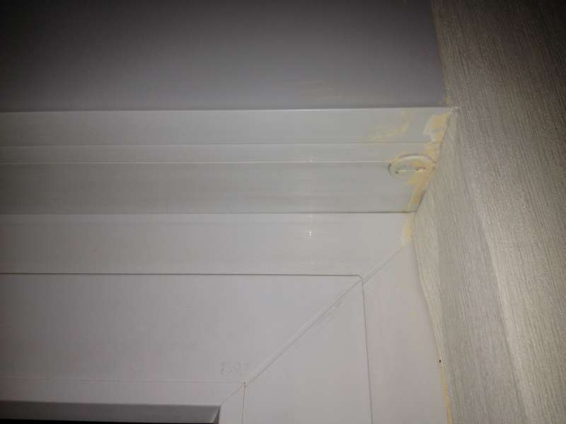

ich versuche leider verzweifelt meinen Rollladenkasten zu öffnen. Anbei ein kleines Foto zur Veranschaulichung.
Leider sind an dem Rollladenkasten keine Schrauben o.ä. zum öffnen. Mir scheint die einzelnen Elemente sind damals ineinander geklickt worden.
Es ist mir leider noch nicht einmal möglich mit einer Spachtel in eine der vorhandenen Ritze zu gelangen.
Gibt es hier einen besonderen Trick/Schlüssel um einen solchen Kasten zu öffnen?
Vielen Dank

    Hallo Markus,
    "Es ist mir leider noch nicht einmal möglich mit einer Spachtel in eine der vorhandenen Ritze zu gelangen. "
    Doch, das geht tatsächlich. Nehmen Sie ein einigermaßen scharfes Stecheisen, ein vorsichtiger dennoch kräftiger Schlag in die "Ritze" und Sie sehen wie diese sich dann öffnet dann weiter in die Öffnungsrichtung schlagen und schon ist der Deckel (normalerweise) ab.
    Viel Erfolg
