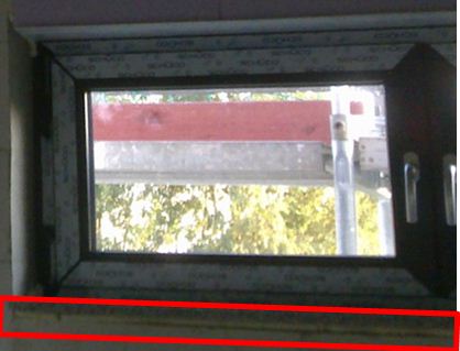

Hallo liebe Experten!
In unserem Neubau wurden die Fenster eingebaut. Die Innenfensterbänke sind Naturstein (Granit) und wurden mit einem Montageschaum befestigt?! Uns wurde jetzt gesagt, dass das aber nicht "Stand der Technik" ist und ein Naturstein in Mörtel gesetzt werden muss.
Meine Frage: ist das nur ein "sollte" oder kann ich hier gegenüber meinem Generalunternehmer einen tatsächlichen Mangel bei der Rohbauabnahme anzeigen? Gibt es eine DINAbk., wie Naturstein-Fensterbänke zu befestigen sind? Anbei ein Bild ... sorry aber für die Qualität, ich habe leider kein besseres zur Hand.
Besten Dank für Ihre fachkundige Hilfe!
viele Grüße

    🔴 KRITISCH: Montageschaum allein ist nicht tragfähig genug für Naturstein-Fensterbänke – hohe Gefahr von Absacken, Rissbildung oder plötzlichem Ablösen unter Eigenlast; Verstoß gegen § 13 MBO und den anerkannten Stand der Technik (DINAbk. 18157, DIN 18333).
    🔴 KRITISCH: Eine ausschließlich mit Montageschaum befestigte Naturstein-Fensterbank stellt einen bauordnungsrechtlich relevanten Mangel dar – keine Zulassung in technischen Regelwerken, keine Herstellerfreigabe, keine statische Nachweisbarkeit.
    ⚠️ WICHTIG: Eine fachgerechte Befestigung erfordert entweder ein vollflächiges Mörtelbett aus mineralischem Verbundmörtel (z. B. nach DIN 18516-1) oder ein mechanisch gesichertes Trockenverlegesystem mit Edelstahlverankerung – Montageschaum darf lediglich ergänzend als Dicht- oder Ausgleichsmittel eingesetzt werden, niemals als alleiniges Haft- und Tragsystem.
    ⚠️ WICHTIG: Jede Sanierung muss durch einen zertifizierten Bausachverständigen für Baukonstruktionen oder einen statisch nachgewiesenen Fachplaner begleitet werden – auch die Vorlage einer statischen Berechnung oder Herstellerzulassung durch den Generalunternehmer ist zwingend erforderlich, bevor eine Korrektur erfolgt.

    Der vorliegende Sachverhalt beschreibt die Befestigung von Naturstein-Fensterbänken (Granit) in einem Neubau mittels Montageschaum, was vom Bauherrn zu Recht als potenziell mangelhaft hinterfragt wird. Die Verwendung von Montageschaum zur dauerhaften Fixierung von schweren Natursteinplatten ist fachlich nicht als Stand der Technik anzusehen und birgt erhebliche Risiken für die Langzeitstabilität.
    🔴 Gefahr: Montageschaum ist ein elastischer, druckempfindlicher Kunststoff, der unter der Last einer Granitplatte (hohes Eigengewicht) über die Jahre hinweg versagen kann. Dies führt zu Setzungen, Rissen in der Fensterbank oder im schlimmsten Fall zum vollständigen Ablösen der Bank, was eine erhebliche Sicherheitsgefahr darstellt.
    ⚠️ Korrektur: Die Aussage, dass Naturstein-Fensterbänke zwingend in Mörtel gesetzt werden müssen, ist nicht ganz korrekt. Der Stand der Technik ist eine kraftschlüssige, lastabtragende Befestigung. Dies kann durch ein Mörtelbett (Zement- oder Kalkmörtel) oder durch spezielle, lastabtragende Trockenverlegesysteme (z. B. mit justierbaren Konsolen und druckfesten Unterlegplatten) erfolgen. Montageschaum allein ist in keinem Fall ausreichend.
    ➕ Ergänzung: Es gibt keine spezifische DIN-Norm, die ausschließlich die Befestigung von Naturstein-Fensterbänken regelt. Jedoch sind die allgemeinen Regeln der Technik (z. B. nach DIN 18333 für Natursteinarbeiten oder DIN 18533 für Abdichtungen) sowie die Herstellervorgaben für Fensterbänke maßgeblich. Diese fordern eine dauerhafte, lastabtragende und formstabile Unterkonstruktion. Montageschaum erfüllt diese Anforderungen nicht.
    ✅ Zustimmung: Der Bauherr hat hier einen berechtigten Mangelverdacht. Die Befestigung mit Montageschaum ist ein Ausführungsfehler, der bei der Rohbauabnahme (oder spätestens bei der Fensterbankabnahme) als Mangel zu rügen ist. Der Generalunternehmer ist in der Pflicht, eine fachgerechte Sanierung auf eigene Kosten durchzuführen.
    👉 Handlungsempfehlung: Dokumentieren Sie den Zustand detailliert (Fotos, Zeugen). Setzen Sie dem Generalunternehmer eine schriftliche Frist zur Mängelbeseitigung und fordern Sie eine fachgerechte Sanierung. Beauftragen Sie bei Verweigerung einen Bausachverständigen oder einen Rechtsanwalt für Bau- und Architektenrecht. Die Sanierungskosten für das Entfernen der Bänke, Reinigen der Laibung und Neubefestigung im Mörtelbett können je nach Aufwand und Anzahl der Fenster mehrere hundert bis über tausend Euro betragen.
    Naturstein-Fensterbänke sind hochbelastete Bauteile, die mechanischen, thermischen und feuchtebedingten Beanspruchungen ausgesetzt sind; ihre Befestigung muss langfristige Stabilität, Wärmebrückenvermeidung und Feuchteschutz gewährleisten.
    🔴 Gefahr: Montageschaum allein ist kein tragfähiges, dauerhaftes Befestigungsmittel für Granitfensterbänke – er verliert mit der Zeit an Elastizität, ist nicht druckfest genug und bietet keinerlei Haftzug zur Steinunterseite; dies birgt Risiken von Absacken, Rissbildung, Kippen oder plötzlichem Versagen unter Eigenlast und Nutzlast.
    ⚠️ Korrektur: Die Aussage "Naturstein muss in Mörtel gesetzt werden" ist verkürzt: Der Stand der Technik sieht eine kombinierte Befestigung vor – meist eine mechanische Verankerung (z. B. Edelstahl-Dübel oder -Klammern) in Verbindung mit einer tragfähigen, wasserdichten Verfüllung (z. B. hochwertiger, mineralischer Verbundmörtel oder spezieller Steinverankerungsmörtel), nicht jedoch reinen Montageschaum.
    ➕ Ergänzung: DIN 18157 "Naturstein im Bauwesen" sowie die allgemeinen bauaufsichtlichen Anforderungen (DIN 18010, DIN 18516-1) verlangen eine nachweislich tragfähige, dauerhafte und feuchtebeständige Verankerung – Montageschaum ist hierfür ausdrücklich nicht zugelassen und wird in keiner technischen Regelsetzung als alleinige Befestigungsmethode genannt.
    ❌ Widerspruch: Es handelt sich nicht um einen bloßen "Soll-Konflikt" oder eine Vertragsauslegungsfrage: Eine ausschließlich mit Montageschaum befestigte Naturstein-Fensterbank stellt einen bauordnungsrechtlich relevanten Mangel dar, da sie die Anforderungen an Standsicherheit, Gebrauchstauglichkeit und Dauerhaftigkeit nach § 13 der Musterbauordnung (MBOAbk.) verletzt.
    ✅ Zustimmung: Die Einwände gegen die Schaumbefestigung sind fachlich vollständig gerechtfertigt – die Forderung nach einer fachgerechten, mechanisch gesicherten Verankerung entspricht dem anerkannten Stand der Technik und den Herstellerangaben führender Naturstein- und Verankerungssysteme.
    👉 Handlungsempfehlung: Dokumentieren Sie den Zustand umgehend mit Fotos und schriftlicher Beschreibung, verlangen Sie vom Generalunternehmer binnen 14 Tagen eine fachlich nachweisbare Lösung (z. B. statische Berechnung, Herstellerzulassung), und beauftragen Sie unverzüglich einen zertifizierten Sachverständigen für Baukonstruktionen zur Mängelbegutachtung – eine Sanierung ohne fachliche Absicherung birgt erhebliche Haftungsrisiken.
