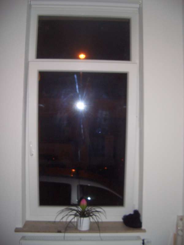

  10. Oberfenster abdichten: Schallschutz durch Jalousie verbessern?
    Ich habe jetzt noch mal ein ...
    Ich habe jetzt noch mal ein Foto Geschossen, in der Hoffnung dass es vielleicht was bringt, also ich hatte vergessen zu erwähnen dass es noch ein Oberfenster gibt, was natürlich auch Schallanfällig ist, Ich hatte gedacht, da dieses Oberfenster sowieso die ganze Zeit von der Jalousie überdeckt sein wird die gerade angebracht habe, könnte man das Fenster ja zusätzliche abdichten, so hätte man schon ein bisschen Lärm eingepart oder?
