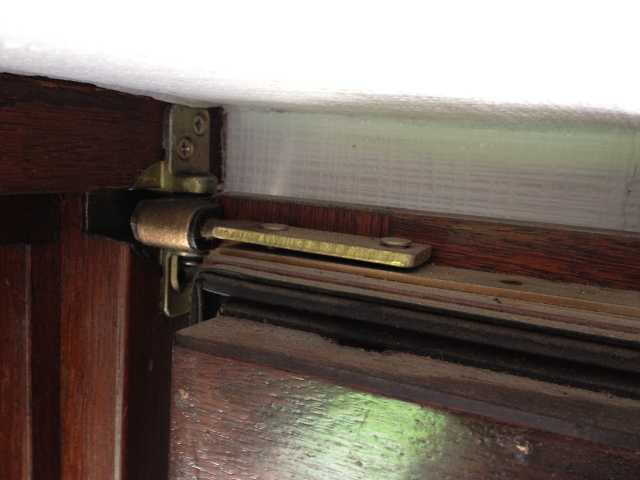

Roto Fenster aushängen: Stift ziehen & Flügelgewicht beachten!
Stift herausziehen und vorsicht
Hallo Stefan,in dem Ecklager (Foto) ist ein Stift, der nach unten heraus gezogen werden kann.
Möglicherweise ist dieser Stift durch eine darunter befindliche Schraube gesichert.
Vorsicht, unterschätzen sie nicht das Flügelgewicht, nehmen sie also jemand zu Hilfe der den Fensterflügel halten kann.
