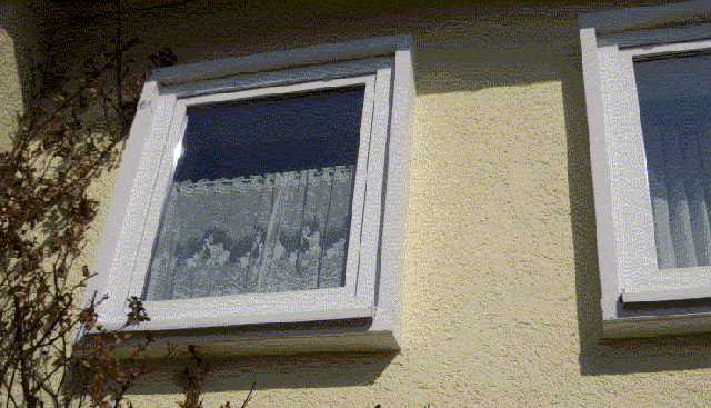

wir haben im Schlafzimmer Probleme mit Schimmel direkt rund ums Fenster. Wir heizen und lüften das Zimmer, dennoch besteht das Problem.
Was mir bei diesen Fenstern auffällt ist dass diese weit außen eingebaut sind. Ich weiß nicht wie man das bezeichnet, aber wenn man von außen das Fenster sieht ist es weiter außen als der Rest der Mauer. Es ist wie ein Aufbau rund um das Fenster und in diesen ist das Fenster eingebaut. Das Haus ist aus den 50 ern - siehe Bild
Könnte es sein, dass sich das Schimmelproblem lösen ließe, indem man das Fenster weiter nach innen baut und damit der Sims nicht mehr so tief ist?
Vielen Dank für eure Hilfe und Anregungen,
Franz

Aus welchen architektonischen Gründen auch immer man bei dem Haus diese Art der Fenstereinfassung gebaut hat, ist diese Ausführung leider für die Wärmebrückenwirkung fatal.
Die Fenstereinfassung aus massivem Material ragt wie eine "Kälteantenne" nach draußen und sorgt für einen starken Wärmeabfluss im gesamten Fensterlaibungsbereich (geometrische Wärmebrücke). Bei kaltem Außenklima fällt somit auch bei normalem Heiz- und Lüftungsverhalten (Heizungsverhalten, Lüftungsverhalten) die Oberflächentemperatur Innen im Fensterlaibungsbereich so stark ab, dass dort Feuchtigkeit auskondensiert und somit Schimmelbildung begünstigt.
Außer im Winter weiterhin Heizen und Lüften wird sich an der Ursache ohne großen Aufwand nicht viel ändern. Als einfache Maßnahme können Sie aber dafür sorgen, dass im Fensterlaibungsbereich kein Nährboden für Schimmel vorhanden ist, also Tapeten und Dispersionsfarbe entfernen, Laibungen im Sommer trocknen lassen und dann mit Kalkfarbe oder Silikatfarbe einfach nur die Laibungen streichen. Dann schimmelt da nichts mehr, auch wenn dort immer noch Luftfeuchtigkeit auskondensiert.
Sofern mittelfristig eine energetische Gebäudeaufrüstung mit Außendämmung angestrebt wird, lassen Sie vom Architekten/Bauingenieur die Ausführung sorgfältig planen. Dann kann im Zuge weiterer Maßnahmen das Wärmebrückendetail entschärft werden.
Gruß -

Hallo, vielen Dank, sowas habe ich mir schon ...
vielen Dank, sowas habe ich mir schon gedacht. Eine generelle Außendämmung haben wir eigentlich nicht geplant.
Gibt es eine Möglichkeit für die 2 betroffenen Zimmer direkt an den Fenstern was zu ändern? Sie sagen "wird sich an der Ursache ohne großen Aufwand nicht viel ändern". Gibt es außer der kompletten Außendämmung evtl. doch eine Möglichkeit nur die betroffenen 3 Fenster zu ändern?
Was das Streichen mit Kalkfarbe oder Silikatfarbe angeht: kann man die Stelle auch verputzen statt direkt zu streichen? Wenn ja welcher Putz würde sich hier eignen?
Ich habe an anderer Stelle über Kalziumsilikat-Platten gelesen. Würde es Sinn machen die Fensterlaibung von innen damit zu verkleiden?
Viele Grüße,
Franz -

Woraus bestehen denn die Laibungen innen? Sind die nicht bereits verputzt? -
Kalziumsilikatplatten – Lösung bei Schimmel in Fensterlaibung?
momentan so ein glatter Malerputz, keine Ahnung was ...
momentan so ein glatter Malerputz, keine Ahnung was das genau ist. Dachte halt der Optik wegen ein Rauputz, falls das bzgl. Schimmel kein Problem ist.
Wie sieht es mit den Kalzium-Silikat-Platten aus. Bringt das was?
Viele Grüße -
