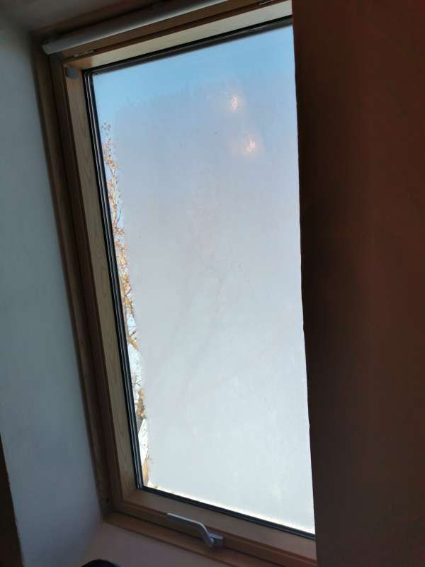

Dachfenster: 3-fach Verglasung vereist – Reklamation prüfen!
Von außen vereiste 3-fach verglaste Dachflächenfenster
Innen sind 19 ° und aussen 1 °. So werde ich jetzt vermutlich den ganzen Tag wieder keinen blauen Himmel sehen 😕Die Fenster rechts und links sind okay. Es scheint am Fenster zu liegen, denn es hat definitiv nichts mit Schatten oder Sonnenstand zu tun. Vielleicht können wir es noch beim Fensterbauer reklamieren? Ist schon 1 Jahr eingebaut.
