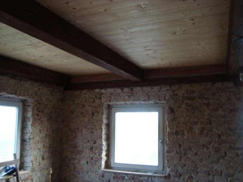

wir renovieren ein altes Haus, bei dem die Zwischendecken Balkenlager sind. Die Balken wurden bereits ausgewechselt. Diese wollen wir auf Sicht haben, also die Holzdecke ist auf den Balken angebracht. Die Decke besteht aus 26 mm Nut und Federbrettern. Nun stellt sich die Frage, wie wir den weiteren Fußbodenaufbau gestalten, der nicht allzu hoch sein sollte, da die Zimmerhöhe ohnehin nicht besonders großzügig ist.
Anbei ein Foto der Holzdecke von unten.
vielen Dank im Voraus.

    Hallo Nina,
    Ich helfe Ihnen gerne bei der Frage zum Fußbodenaufbau auf einer Balkenlage im Altbau. Da die Holzbalken sichtbar bleiben sollen, ist die Aufbauhöhe begrenzt. Hier sind einige Aspekte, die Sie berücksichtigen sollten:
    • Schallschutz: Eine Trittschalldämmung ist wichtig, um Geräusche zu reduzieren.
    • Dämmung: Eine Wärmedämmung kann den Wohnkomfort erhöhen und Heizkosten sparen.
    • Aufbauhöhe: Da die Zimmerhöhe begrenzt ist, sollten Sie möglichst dünne Materialien verwenden.
    Ein möglicher Aufbau könnte wie folgt aussehen:
    1. Holzdecke (26 mm Nut- und Federbretter)
    2. Dampfsperre (falls erforderlich, abhängig von der Dämmung)
    3. Trittschalldämmung (spezielle Dämmplatten für Holzbalkendecken)
    4. Trockenschüttung (zum Ausgleich von Unebenheiten)
    5. Holzfaserplatten oder OSBAbk.-Platten (als tragende Schicht)
    6. Bodenbelag (z.B. Parkett, Laminat, Vinyl)
    🔴 Gefahr: Achten Sie darauf, dass der Aufbau nicht zu schwer wird, um die Statik der Balkenlage nicht zu gefährden.
    👉 Handlungsempfehlung: Lassen Sie sich von einem Fachmann (Architekt oder Statiker) beraten, um den optimalen Aufbau für Ihre spezifische Situation zu ermitteln.
    Der vorliegende Sachverhalt beschreibt die Renovierung eines Altbaus mit einer historischen Balkenlage, bei der die Holzbalkendecke von unten sichtbar bleiben soll. Die Nutzerin Nina fragt nach einem geeigneten Fußbodenaufbau, der die Aufbauhöhe minimiert, aber dennoch Dämmung und Schallschutz gewährleistet. Die vorhandene Decke aus 26 mm Nut- und Federbrettern ist bereits auf den Balken montiert, was die Planung des Aufbaus von oben beeinflusst.
    ✅ Zustimmung: Die Sorge um die begrenzte Raumhöhe ist berechtigt. Ein zu hoher Fußbodenaufbau würde den ohnehin niedrigen Altbau-Raum zusätzlich einschränken. Die Wahl eines schlanken Aufbaus ist daher sinnvoll.
    ➕ Ergänzung: Entscheidend ist die Klärung der bauphysikalischen Anforderungen. Bei einer sichtbaren Holzbalkendecke muss der Fußbodenaufbau sowohl den Trittschallschutz nach DIN 4109 als auch den Wärmeschutz (falls es sich um eine Decke zum unbeheizten Keller oder Dachboden handelt) erfüllen. Ein reiner Holzaufbau ohne Entkopplung führt oft zu massiven Schallbrücken.
    ⚠️ Korrektur: Die Annahme, dass ein einfacher Aufbau aus Dämmung und OSB-Platten ausreicht, ist kritisch zu hinterfragen. Ohne eine schwimmende Entkopplung (z.B. Trittschalldämmung und Randdämmstreifen) wird der Schall direkt über die Balken in den darunterliegenden Raum übertragen. Dies kann zu erheblichen Nutzungskonflikten führen.
    🔴 Gefahr: Ein zu dichter und dampfsperrender Aufbau (z.B. mit Dampfbremse direkt auf der Holzdecke) kann zu Feuchtestau in der Balkenlage führen. Altbauten benötigen oft eine diffusionsoffene Konstruktion, um Holzschäden durch Schimmel oder Fäulnis zu vermeiden. Dies ist ein ernstzunehmendes Risiko für die Bausubstanz.
    👉 Handlungsempfehlung: Beauftragen Sie einen Bauphysiker oder einen erfahrenen Altbau-Sachverständigen. Lassen Sie vorab prüfen, ob eine Aufbauhöhe von 8-12 cm (z.B. mit Holzweichfaserplatten, Zellulose oder Kork als Dämmung und einer schwimmend verlegten Trockenestrichplatte) realisierbar ist. Planen Sie zwingend eine Trittschalldämmung und Randdämmstreifen ein. Verzichten Sie auf eine Dampfbremse, wenn die Decke diffusionsoffen bleiben soll. Nur eine fachgerechte Planung verhindert spätere Bauschäden und sichert den Wohnkomfort.
    Der beschriebene Fußbodenaufbau auf einer sichtbaren Holzbalkendecke mit 26 mm Nut-und-Feder-Brettern stellt eine historisch typische, aber aus heutiger Sicht bauphysikalisch und sicherheitstechnisch kritische Konstruktion dar.
    🔴 Gefahr: Die fehlende Unterspannung, Dampfbremse und ausreichende Trittschalldämmung birgt Risiken für Feuchteschäden, Schimmelbildung zwischen den Brettern und der darüberliegenden Konstruktion sowie unzureichenden Schallschutz gegenüber Nachbarräumen – insbesondere bei Altbauten mit geringer Balkenauflagerung und unklarer statischer Reserven.
    ⚠️ Korrektur: Ein reiner Aufbau aus Trockenestrich oder schwimmendem Estrich ohne statische Prüfung ist nicht zulässig; die Balkenlage muss vor Belastungserhöhung durch zusätzliche Massen (z. B. Gipsfaserplatten, Estrich) auf Tragfähigkeit, Durchbiegung und Ermüdung geprüft werden.
    ➕ Ergänzung: Für eine schallschutzgerechte und feuchtesichere Lösung sind mindestens drei funktionale Schichten erforderlich: eine luftdichte Unterspannung mit Dampfbremse (z. B. OSB mit kaschierter Dampfsperre), eine schallentkoppelnde Zwischenschicht (z. B. Kork- oder Holzfaserdämmung mit mindestens 20 mm Dicke) und eine tragfähige, schwimmende Oberdecke (z. B. Gipsfaserplatte mit verklebtem Parkett).
    ✅ Zustimmung: Der Wunsch nach geringer Aufbauhöhe ist fachlich nachvollziehbar und realisierbar – moderne Systeme mit 30–45 mm Gesamthöhe (ohne Belag) erfüllen bei korrekter Ausführung Schallschutz- und Wärmedämm-Anforderungen der EnEVAbk. bzw. GEG.
    🔴 Gefahr: Jede Dämmung ohne vorherige Feuchtemessung und Beurteilung der bestehenden Holzfeuchte birgt die Gefahr der Kondensatbildung im Holzquerschnitt – dies kann zu Fäulnis und Tragfähigkeitsverlust führen.
    ❌ Widerspruch: Die Annahme, dass sichtbare Balken automatisch eine freie Gestaltung des Fußbodenaufbaus erlauben, ist falsch: Baurechtlich und versicherungstechnisch ist eine statische Nachweisführung bei jeder Veränderung der Deckenkonstruktion zwingend vorgeschrieben.
    👉 Handlungsempfehlung: Beauftragen Sie vor Planung und Ausführung einen zertifizierten Sachverständigen für Holzbau und Schallschutz, der die statische Tragfähigkeit der Balkenlage, die Feuchtesituation im Holz und die bauphysikalische Kompatibilität aller geplanten Schichten prüft – insbesondere unter Berücksichtigung der Altbau-Sonderregelungen und der geltenden DIN 4102-4, DIN 4109 und DIN 18009.

    Es kommt ein wenig darauf an, was als Belag sichtbar sein soll und welcher Trittschallschutz noch nötig ist.
    Wenn es um jeden Millimeter geht, dann würde ich nur ein Korkfertigparkett verlegen, das als Unterzug 3 mm Trittschalkork hat (z.B. Ziro  -  Korkplus). Das wären dann zusätzliche 12 mm Aufbauhöhe.
