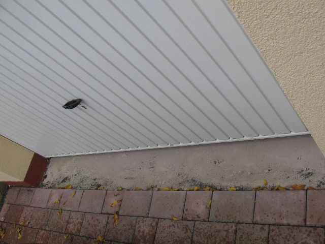

ich möchte in ferner Zukunft Estrich in der Garage machen.
Das Problem ist jetzt, das unterhalb dem Garagentor eine Spalte ist, wo die Kälte in die Garage einströmt. Das möchte ich jetzt schließen und gleichzeitig eine kleine Rampe für's Auto machen, da die Einfahrt schon gepflastert ist und die Randpflastersteine abgestützt werden sollen und das Garagentor soll damit abgestützt werden (momentan habe ich einfach Holzkeile darunter). D.h. vom Rand der Pflastersteine bis zum Garagentor (ca. 30 - 35 cm) will ich Estrich bzw. Beton verlegen.
Hier ergeben sich mehrere Frage:
1. Muss das Estrich sein oder kann das normaler Beton sein?
2. Wie muss die Fuge bzw. die Schnittstelle zu dem zukünftigen Estrich aussehen?
3. Wenn es Estrich sein soll, wie wird er hergestellt? Den möchte ich selber mischen, weil Sand da ist.
4. Die Rampe soll so aussehen, das 30-35 cm gerade sind, dann Neigung von 4,5 cm auf 0. Kann man dann später auf diese Neigung neuen Estrich anschließen?

Hallo Willi,
na, das sind aber eine Menge Fragen!
Beginnen wir wie folgt:
Ausgangssituation:
".. vom Rand der Pflastersteine bis zum Garagentor (ca. 30 - 35 cm) will ich Estrich bzw. Beton verlegen. "
Frage 1:
"Muss das Estrich sein oder kann das normaler Beton sein? "
Antwort:
Das kann nur ein Estrich sein!
(Auf zusätzliche Erläuterungen nach dem WARUM wird hier bewusst verzichtet, um nicht den Rahmen zu sprengen)
Frage 2:
"Wie muss die Fuge bzw. die Schnittstelle zu dem zukünftigen Estrich aussehen? "
Antwort:
5 mm Estrichrandstreifen oder ca. 5 mm dicken Faserdämmstreifen vor dem Estricheinbau stellen.
Frage 3:
"Wenn es Estrich sein soll, wie wird er hergestellt? Den möchte ich selber mischen, weil Sand da ist. "
Antwort:
Normales Mischungsverhältnis;
auf 1 m² Estrich wird Sand (mit Größtkornzuschlag 8 mm) und 300 kg Zement für die Herstellung der Festigkeitsklasse CT-C35-F5 vor Ort gemischt.
Hinweis: Später auf der gesamten Fläche einen Oberflächenschutz aufbringen, z.B. in Form eines entsprechenden, geeigneten Anstrichs. (Stichwort: Frost- / Tausalzbeständigkeit (Frostbeständigkeit, Tausalzbeständigkeit))
Frage 4:
"Die Rampe soll so aussehen, das 30-35 cm gerade sind, dann Neigung von 4,5 cm auf 0. Kann man dann später auf diese Neigung neuen Estrich anschließen? "
Antwort:
Nutzestriche müssen möglichst die gleiche Einbaudicke haben. Sonst reißt er, trocknungsbedingt.
Möglicherweise hast Du Dich in dem Text unglücklich ausgedrückt.
Ich sehe es so:
Die keilförmig (rampenförmig) auf ca. 35 cm Breite einzubringende "Garagenzufahrt" kann selbstverständlich nicht in einer einheitlichen Dicke hergestellt werden. Logisch, wenn der "Keil" zur Garage hinführend mehrere cm dick ist und vorne nahezu auf Null auslaufen soll.
Der Estrich ist aber gerade in diesem "dünnen Keil" der Auffahrt empfindlich, da er den Druck nicht abbauen kann und beim Befahren abbrechen wird.
Heißt: vorne ein Übergangsblech als Kantenschutz anbringen lassen. Oder Erdreich etwas ausschachten und im Übergang zum Pflasterbelag 55 mmm dick einbauen. Oberkante Estrich = Oberkante Pflasterbelag.
Die restliche, neu einzubauende Fläche in der Garage wird durch Stellstreifen vom Estrich der Zufahrt getrennt. Fuge möglichst schmal halten (ca. 5 mm).
Wenn alles ausgehärtet und getrocknet ist, diese Fuge zwischen den beiden Estrichen kraftschlüssig verschließen, idealerweise mit einem Reaktionsharz.
Anmerkung:
Der Estrich kann doch nicht die Aufgabe haben, das Garagentor abzustützen! Dessen Halterung und/oder Führungen befindet sich üblicherweise an den Seitenwänden oder an der Decke.
Ich hoffe, zum Verständnis beigetragen zu haben.

Es entsteht ja ein Keil im Estrich, den ich nicht erstmal zu Ende mache. Nach paar Jahren will ich in der Garage den Estrich komplett machen. Was soll man da machen, damit der neue Estrich besser an den alten haftet?
Grüße,
Willi -
Garagenestrich: Ausführung, Kantenschutz & Verbundestrich
Estrich in Garage
Hallo Willi,
die rampenförmige Abarbeitung wird zur Garage hin bis auf die Höhe geführt, wie die Oberkante des späteren Estrichs.
Der "Keil" muss ja (zur Garage hinführend) abgestellt werden, damit eine "scharfe Kante" entsteht.
Das macht man aus Kostenersparnisgründen üblicherweise mit einer Holzlatte. Diese kann man erst einmal mit dem Beton (auf dem Foto sichtbar) über Dübel und Schrauben fest verbinden.
Von der Seite des Pflasters anarbeiten und die Lattung als Kantenschutz solange dort belassen, bis der Estrich in der Garage verlegt wird.Wenn der Garagenestrich zur Ausführung kommen soll, wird es wohl ein sogenannter Verbundestrich sein (Einbau auf Beton-Bodenplatte unter Zuhilfenahme einer Haftschlämme).
Lattung also dann entfernen und Estrich direkt anarbeiten.
Es wird möglicherweise an der Grenzphase trocknungsbedingt eine kleine Abrissfuge bilden.
Diese wird durch ein Kunstharz verschlossen.
Damit wäre der Kraftschluss zwischen den Estrichscheiben wieder hergestellt.
MfG Klaus -
