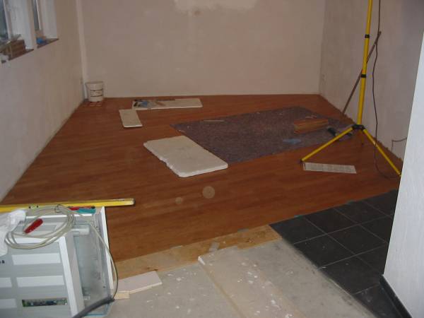

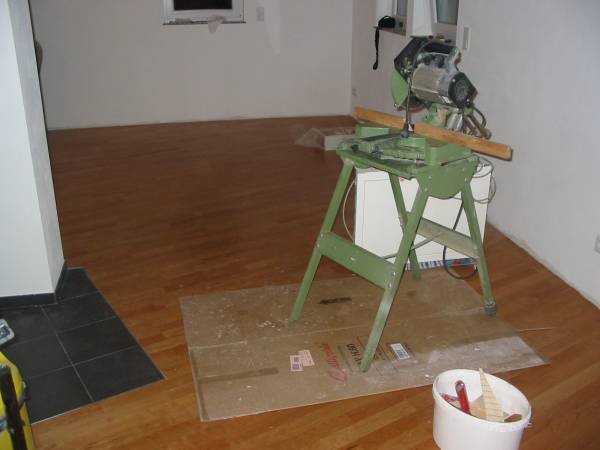

Parkett: 10mm Lösung für ebene Fliesen-Übergänge
Parkett von 10 mm Höhe
Es gibt auch 10 mm Parkett. Das haben wir verwendet.
Siehe auch:Kostete allerdings ein Bisschen mehr aber passte genau zu unsere Fliesenhöhe von 10 mm. Das war auch nötig, da wir ein Belagwechsel mitten im Raum gemacht haben. Das allerdings weil der Schornsteinfeger kein Holzbelag unter die Revisionsluecken haben wollte. Dafür sieht es jetzt aber richtig klasse aus.
