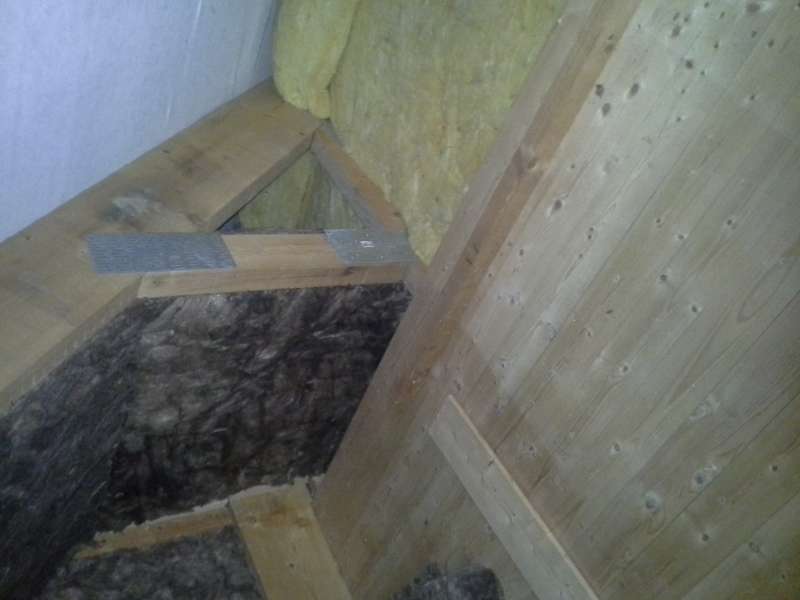

ich habe eine Frage bezüglich unseres Dachbodens den ich für meinen Sohn ausbauen möchte.
Es geht um die Anbindung einer Dampfbremse des Fußbodens zur Giebelwand bzw. Traufwand, wo ich im Moment sehr verunsichert bin. Die Zwischendecke zum Dachboden besteht aus Holzsparren die mit einer Zwischensparrendämmung ausgeführt wurde (also sehr simpler Standard). Der Dachboden der bisher noch ungedämmt ist (also ein kalter Dachboden), wurde von mir damals wenigstens begehbar gemacht mit einer einfachen Lattung (Nut und Feder) direkt auf die Holzsparren. Zwischen der Lattung und der Dämmung ist ein guter Abstand von mind. 60 mm also es kann dort bisher noch Luft zirkulieren. Jetzt wo ich den Dachboden dämmen und beheizbar ausbauen möchte stellt sich mir die Frage wie ich den Holzfußboden Winddicht bekomme. Klar, die Giebel  -  und Traufseite sowie das Dach kann ich sicherlich gut mit einer Zwischensparrendämmung dämmen und mit einer Dampfbremse winddicht verschließen. Aber der Bereich Fußboden bereitet mir Bauchschmerzen. Sollte ich auf die Lattung jetzt einfach eine Dampfbremse anbringen? Und diese mit der Dampfbremse von der Traufseite und der Giebelseite verbinden? Und dann darauf Fußbodendämmplatten verlegen? Wie ich schon erwähnte wird in dem entstehenden Wohnraum noch ein Heizkörper montiert. Ich brauche Bitte unbedingt einen guten Rat damit ich hier weiterplanen kann.
Vielen Dank im Voraus.

  2. Dampfsperre statt Dampfbremse: Außenwand-Lösung für Dachboden
    Foto von Josef Schrage
    Eine "Dampfbremse" wie Sie es nennen
    brauchen Sie an der Zwischendecke nicht. Diese Funktion übernimmt die zwingend erforderliche Dampfsperre an den Außenwänden bzw. dem Dach. Gruß
  3. Empfehlung: Fachplanung für korrekte Detailausführung am Dachboden
    Vielleicht
    suchen sie sich ja doch einen Planer, der mit Ihnen zusammen die Ausführung aller Detail vor Ort durchspricht?!
