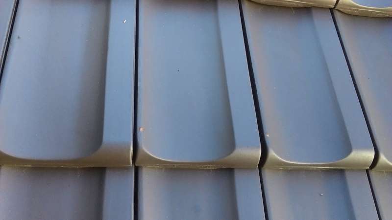

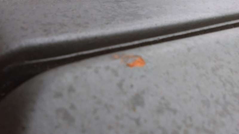

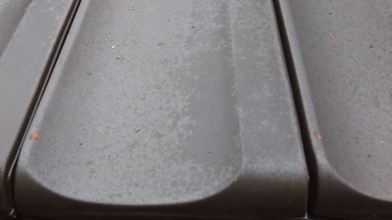

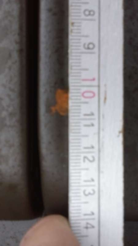

Hallo, wir lassen aktuell unser Dach u.a. neu eindecken. In diesem Zuge haben wir Ziegel der Firma Röben erhalten. Schon bei der Lieferung ist aufgefallen, dass fast alle Ziegel an jeweils der gleichen Stelle beschädigt sind; beim eindecken hat sich dieses bestätigt und wir sprechen von ca. 90 %. Laut Röben sowie dem Baustofflieferanten handelt es sich um keine Reklamation, da der Schaden unter 7 mm sei (laut DINAbk. 1304). Wir fragen uns allerdings, ob die Maße der kaputten Ziegel nicht den Mangel ausmacht? Wir haben braun engobierte Tonziegel bestellt, bei denen jeweils unten links die rote Farbe durchschaut (i.d.R. ca. 4/5 mm, teilweise auch 7 mm). Leider ist Röben weder bereit vorbeizukommen und sich vor Ort ein Bild zu machen, noch zumindest einige wenige Ersatzziegel kostenfrei zu liefern. Einige Bilder sind hier angehängt. Was meinen Sie, handelt es sich hier um einen Mangel und lohnt es sich einen Sachverständiger bzw. Anwalt einzuschalten? Gruß aus Steinhagen (NRW) nicht schon von weitem, d.h. ohne Leiter vom Straßenniveau erkennbar ist, bekommen Sie das vor keinem Gericht durch. Weshalb auch? Gegenfrage: warum legt man dann die Ziegel noch rauf aufs Dach? Derartig geringfügige Beschädigungen an den Ziegeln stellen keinen Mangel dar.
Schlagen Sie ein paar Reserveziegel beim Hersteller heraus und gut iss.
Markus Reinartz -
Also wenn 9 von 10 ...
Also wenn 9 von 10 ... -
Interessierte Frage: Vorgehen bei beschädigten Dachpfannen
Dachziegel-Mangel: Produktionsfehler oder Transportschaden?
Guckst Du, Arbeitsgemeinschaft Ziegeldach e.V.
Also wenn 9 von 10 Also wenn 9 von 10 Ziegeln immer an der selben Stelle wenn auch nur leicht beschädigt sind (kann das bei Frost eigentlich schlimmer werden?) hat der Hersteller irgendein Problem bei der Produktion oder der Verpackung. Ein paar Ersatzsteine dürften da nicht helfen, eher ein Topf schwarzer passender Farbe (falls das technisch hilft). Ich würde da nicht mehr einkaufen und auch nichts empfehlen, das sollten sie dem Hersteller mal klar machen. Stellt die Engobierung des Tonziegels nicht in gewisser Weise eine Schutzschicht dar.Droht dieser Eindeckung nicht der vorzeitige "Feuchtetot"?
Ziegeldach e.V., Produktdatenblatt Dachziegel.Gebrauchsüblicher Betrachtungsabstand zur Beurteilung 6 - 10 m.
Das Problem wird sein, selbst wenn es sich um Verpackungs- und/der Transportschäden an den Ziegeln handelt, der Hersteller sich auf das Merkblatt beruft, es an der mit der sichtbaren Mangelerscheinung (Abschürfung der Engobierung) einhergehenden Beeinträchtigung mangelt bzw. scheitert.
Es muss eine mit der sichtbaren Mangelerscheinung einergehende Beeinträchtigung vorliegen, damit die - nur aus der Nähe sichtbare - Mangelerscheinung auch tatsächlich zu einem Mangel wird.
Andernfalls liegt kein Mangel vor.
