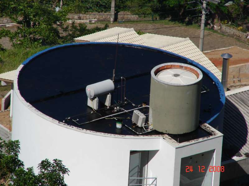

Guten Abend. Habe eine Frage zu Auswirkungen von Verschattungen auf Flachdächern und kann unter z.B. Kaltdach nichts hilfreiches finden. Habe eine Haus in den Tropen. Stahlbetondach, darüber direkt Dachhaut. 0 Dämmung. Bauweise, wie hier 1940. Es wird im Sommer warm, sehr warm. Betondachtemperatur im Sommer dürtfte innen abends bei ca. 45 ° liegen, die Aircondition versagt. Auf dem Dach lag/liegt Blähton, Kugeln mit ca. 3-4 cm Durchmesser, ca. 1,5 lagig. Die bringen ein bisschen, aber Zerlegen sich nach einiger Zeit von selber, sauen alles ein, verstopfen die Abflüsse und verhindern überhaupt schnellen Wasserabfluss und zerschneiden ggf. die Dachhaut, wenn man oft geug darüber läuft. Außerdem fliegen Sie bei Wind weg. Moderne Baustoffe Kann man vor Ort vergessen, XPS ist unbeKannt, Styropor wird als Errungenschaft gefeiert, auch die handwerkliche Qualität ist für die Katz. Also wollen wir das Dach verschatten. Hinterlüftete Holzunterkonstruktion aufs Dach, Gummi zwischen Füße und Dachhaut und Platten drauf. Frage: Was für Platten sind geeignet? Anforderung: Man muss da drüber laufen können (Holzunterbau Kann angepasst werden) und eben maximale Reflektion und Absorption. Wir schwanken zwischen Stahlblech oder Eternitplatten? Ist es sinnvoll oder erforderlich, diese unterseitig noch zu Dämmen oder der Zusatznutzen eher marginal? Kann man Eternitplatten irgendwie beschichten zwecks höherer Reflektion? Danke für Hinweise.
  • BAU.DE / BAU-Forum: 1. Bild zu Frage "Flachdach Verschattung in Tropen: Methoden, Materialien & Hitzeschutz für Stahlbetondach?" im BAU-Forum "Dach"

    Ich verstehe, dass Sie nach Möglichkeiten suchen, Ihr Flachdach in den Tropen zu verschatten, um die Hitzeentwicklung zu reduzieren. Da Ihr Dach aktuell keine Dämmung hat, ist die Hitzeentwicklung im Sommer sehr wahrscheinlich. Ich empfehle Ihnen folgende Optionen:
    • Reflektierende Beschichtung: Eine helle, reflektierende Dachbeschichtung kann einen Großteil der Sonneneinstrahlung reflektieren und so die Aufheizung des Daches reduzieren.
    • Aufbringen von Materialien: Das Aufbringen von Materialien wie Blähtonkugeln oder Styropor kann eine isolierende Schicht bilden. Achten Sie auf einen sicheren Wasserabfluss, um Staunässe zu vermeiden.
    • Hinterlüftete Konstruktion: Eine hinterlüftete Holzunterkonstruktion mit Platten (z.B. Stahlblech oder Eternitplatten) schafft einen Luftspalt, der die Wärme abführt. Die Luftzirkulation reduziert die Wärmeübertragung auf das Dach.

    Der vorliegende Sachverhalt beschreibt ein Flachdach in den Tropen mit massiven thermischen Problemen. Die ungedämmte Stahlbetondecke erreicht Innenraumtemperaturen von ca. 45 °C, was die Klimatisierung überfordert. Die bisherige Lösung mit Blähtonkugeln ist unzureichend und verursacht Folgeschäden wie verstopfte Abflüsse und Beschädigung der Dachhaut.
    🔴 Gefahr: Die geplante Verschattung mit einer hinterlüfteten Holzunterkonstruktion birgt erhebliche Risiken. In den Tropen führt die Kombination aus hoher Luftfeuchtigkeit, starkem Regen und intensiver Sonneneinstrahlung zu rascher Fäulnis und Schimmelbildung im Holz. Zudem kann die Gummiunterlage zwischen den Füßen und der Dachhaut zu einer unzureichenden Lastverteilung führen, was punktuelle Überlastungen und Risse in der Dachhaut verursacht.
    ➕ Ergänzung: Die Wahl zwischen Stahlblech und Eternitplatten ist kritisch. Stahlblech reflektiert zwar gut, heizt sich aber stark auf und gibt Wärme an die Unterseite ab. Eternitplatten (Faserzement) sind hitzebeständiger, aber schwerer und können bei unsachgemäßer Montage brechen. Eine Beschichtung mit hochreflektierender weißer Farbe (z.B. Kühlfarbe) wäre für beide Materialien sinnvoll, um die Albedo zu erhöhen.
    ⚠️ Korrektur: Die Annahme, dass eine unterseitige Dämmung der Verschattungsplatten nur marginalen Nutzen bringt, ist falsch. Eine Dämmung (z.B. 5-10 cm Hartschaum) unter den Platten würde die Wärmeübertragung auf die Dachhaut drastisch reduzieren und die Effizienz der Verschattung deutlich steigern. Ohne Dämmung bleibt die Dachhaut selbst heiß, was die Wärmeabstrahlung in den Innenraum begünstigt.
    👉 Handlungsempfehlung: Beauftragen Sie einen lokalen Baufachmann mit Erfahrung in tropischen Klimazonen, um die Dachstatik zu prüfen und eine fachgerechte Verschattung zu planen. Verwenden Sie für die Unterkonstruktion druckimprägniertes Hartholz oder Aluminiumprofile, um Fäulnis zu vermeiden. Entscheiden Sie sich für weiße, beschichtete Eternitplatten mit einer unterseitigen Dämmung aus extrudiertem Polystyrol (XPS) oder Polyurethan (PURAbk.), falls verfügbar. Alternativ prüfen Sie eine Begrünung des Dachs mit tropischen Sedum-Arten, die natürlichen Hitzeschutz bietet.
    Der Sachverhalt beschreibt ein historisches Stahlbetondach ohne Dämmung in tropischem Klima, das massiv unter sommerlicher Wärmelast leidet – mit Innentemperaturen bis 45 °C und Überlastung der Klimaanlage. Die aktuelle Blähtonschicht ist technisch ungeeignet: Sie schädigt die Dachhaut, behindert den Wasserabfluss, verstopft Abläufe und birgt Sturzrisiken durch Windverlust.
    🔴 Gefahr: Die fehlende Dämmung kombiniert mit direkter Sonneneinstrahlung führt zu massiver Wärmespeicherung im Beton – dies ist kein Komfortproblem, sondern ein gesundheitsrelevantes Risiko (Hitzestress, Feuchteschäden durch Kondensation bei Klimaanlagenbetrieb) und gefährdet die langfristige Integrität der Dachhaut durch thermische Ermüdung und mechanische Belastung.
    ⚠️ Korrektur: Eine bloße Verschattung ohne Hinterlüftung und ohne Dämmung ist keine wirksame Hitzeschutzmaßnahme – sie reduziert zwar die Oberflächentemperatur der Platten, aber nicht die Wärmeeintragung in den Beton, solange keine thermische Trennung (Dämmung) und kein konvektiver Wärmeabtransport (funktionierende Hinterlüftung) sichergestellt sind.
    ➕ Ergänzung: Stahlblech reflektiert zwar gut, birgt aber hohe Brandgefahr, Korrosionsrisiko bei tropischer Feuchte und erfordert spezielle Befestigungssysteme; Eternit (Faserzement) ist bruchanfällig, schwer zu beschichten und bietet bei unbeschichteter Oberfläche nur geringe Reflexion (ca. 20–30 %). Beide Materialien sind ohne zusätzliche Dämmung unter der Verschattung wirkungslos gegen Wärmespeicherung.
    🔴 Gefahr: Eine nicht fachgerecht ausgeführte Holzunterkonstruktion auf der Dachhaut birgt Risiken: mechanische Beschädigung der Dichtungsbahn, Feuchteeintrag durch Holz, Fäulnis, Schimmelbildung in der Hinterlüftungsebene und statische Unsicherheit bei Windlast – besonders kritisch bei tropischen Stürmen.
    ✅ Zustimmung: Die Idee einer hinterlüfteten Verschattung ist grundsätzlich sinnvoll – sie nutzt den Kühleffekt der Luftzirkulation und senkt die Oberflächentemperatur der Dachhaut deutlich, vorausgesetzt, die Hinterlüftung ist mindestens 5 cm hoch, durchgängig und winddynamisch gestaltet (Ein- und Auslässe an Längsseiten).
    ➕ Ergänzung: Eine nachträgliche Dämmung ist nicht nur sinnvoll, sondern zwingend erforderlich: Ohne Dämmung unter der Verschattung bleibt der Beton weiterhin als Wärmespeicher aktiv – die Dämmung muss diffusionsoffen, feuchteresistent (z. B. mineralwollbasiert oder spezielle tropentaugliche Polyolefin-Dämmplatten) und druckfest sein, um die Verschattungskonstruktion zu tragen.
    👉 Handlungsempfehlung: Beauftragen Sie vor Planung und Ausführung einen zertifizierten Bauphysiker oder Sachverständigen für Wärmeschutz in tropischen Klimazonen, der eine detaillierte bauphysikalische Simulation (z. B. mit WUFI) durchführt, die statische Verankerung der Verschattung prüft, die Dachhaut auf Dichtheit und Alter überprüft und eine maßgeschneiderte, feuchteadaptierte Lösung mit integrierter Dämmung, funktionierender Hinterlüftung und witterungsbeständiger Verschattung empfiehlt.
