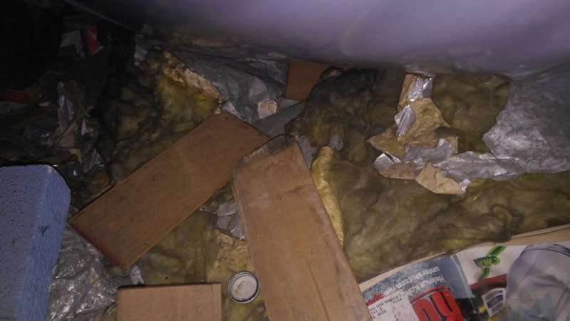

wir wohnen seit neustem in einem unrenovierten Altbau unter dem Dach. Nachdem es bei uns in der Wohnung immer so ein bisschen gezogen hat, haben wir mal die alte, überstrichene Klappe aufgemacht, die in einer der Wände ist (laut Vormieter war da mal ein Müllschlucker?): dahinter sieht es echt wüst aus  -  siehe Foto. Was uns vor allem aufgefallen ist, sind die unverpackten Bündel Glaswolle. Ist sowas  -  besonders bei Luftzug  -  nicht echt ungesund? Kann ich vom Vermieter verlangen, dass er das saniert?
Tausend Dank schon einmal und lieben Gruß!

    Ich verstehe Ihre Sorge bezüglich der Glaswolle in Ihrem Altbau. Es ist wichtig, das Material genauer zu betrachten und mögliche Risiken zu bewerten.
    🔴 Gefahr: Alte Glaswolle kann lungengängige Fasern freisetzen, die beim Einatmen gesundheitsschädlich sein können. Besonders problematisch ist es, wenn die Glaswolle vor 1996 verbaut wurde, da sie Asbest enthalten könnte.
    • Sichtprüfung: Achten Sie auf die Farbe der Glaswolle. Ältere Glaswolle ist oft gelblich oder bräunlich.
    • Staubentwicklung: Beobachten Sie, ob beim Bewegen der Glaswolle Staub entsteht.
    • Faserfreisetzung: Achten Sie auf freiliegende oder beschädigte Stellen, an denen Fasern austreten könnten.
    Ich empfehle, die Glaswolle von einem Fachmann begutachten zu lassen. Dieser kann feststellen, ob es sich um alte, potenziell gefährliche Glaswolle handelt und ob Asbest enthalten ist.
    👉 Handlungsempfehlung: Lassen Sie die Glaswolle umgehend von einem Fachbetrieb untersuchen und gegebenenfalls fachgerecht entfernen. Kontaktieren Sie Ihren Vermieter, um ihn über die Situation zu informieren und die notwendigen Schritte abzustimmen.

    Wenn Sie den versteckten Bereich nicht gemietet haben besteht kein Anspruch. Eine Gefahr besteht nur, wenn KMF entsorgt (bewegt) wird. Bei einem chaotischen Vermieter haben Sie keinen Anspruch auf Mietminderung. Also Klappe zu und abdichten oder ausziehen.
