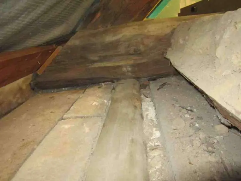

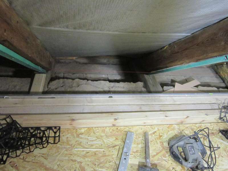

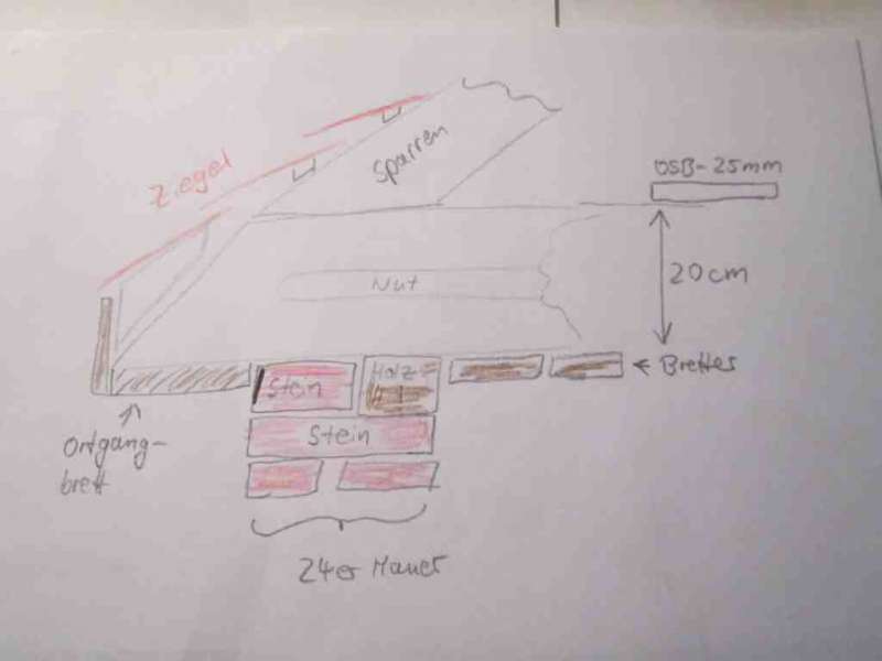

Mein Problem ist die Dampfsperrenanbindung im Fußpfettenbereich. Bei uns gibt es aber keine klassische Fußpfette.

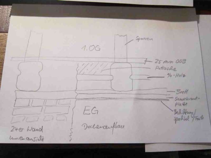

Die Außenwand hat einen ca. 11 cm breiten Balken. (siehe Skizze) Darauf liegen die Deckenbalken. Auf den Deckenbaken enden die Sparren.
Nun muss ja die Zwischensparrendämmung bis über die Außenwand in den Dachkasten geführt werden.
Kein Problem.

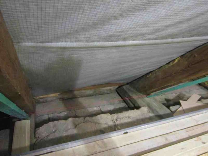

Aber die Dampfsperrfolie luftdicht um die Balken zu führen ist aus meiner Sicht kaum möglich.
Die Deckenbalken haben von den Haltehölzern der Pottaschefüllung noch die Nut. Damit ist es fast unmöglich hier dicht abzukleben. Außerdem sind die Deckenbalken nicht scharfe rechteckig, sondern an den Kanten gerundet. (siehe Fotos) Somit stellt der Bereich Deckenbalkenunterseite ein weiteres Problem dar. Hier kann man sicher ebenfalls kaum dicht abkleben.
Nun weiß ich nicht ob ich es zu kompliziert mache.
Der Raum im OG bekommt auf die Balken einen Boden aus 25 mm OSBAbk.. (siehe Fotos) An den kann ich ja die Dampfsperrfolie auch gut mit dem passenden Siga-Klebeband anschließen.
Aber dann bliebe eben noch der Bereich zwischen den Deckenbalken. Hier würde ja die warme Luft aus dem EGAbk. einfach in die Zwischensparrendämmung weitergeleitet. Dies ist doch schlecht für die Dämmung und sicher auch bei Kondensation für die Balkenenden.
Ich hatte nun überlegt, dass ich an die Balkenenden eine OSB-Platte passend zuschneide und anschraube.
Dies an beide Deckenbalkenseiten und dann dazwischen eine OSB-Platte direkt über die Mauer und eine schräge OSB-Platte parallel zu den Sparren an die seitlichen OSB-Flächen. Damit hätte ich eine Art "Kasten" in den die Dämmung passgenau einsetzt werden kann und ich könnte die Dampfsperre bis an die OSB-Platte führen und ankleben. Somit wäre auch der Hohlraum der Decke mit nach außen abgesperrt. Die Dampfsperre würde dann zusätzlich an den OSB-Boden auf den Deckenbalken angeklebt werden.
War das so verständlich beschrieben?
Aber vielleicht handle ich mir damit ja erst recht Probleme ein.
Vielleicht muss der Deckenhohlraum ja auch einen Luftwechsel ermöglichen? (hineindiffundierte Feuchte der EG-Räume abführen?)
Vielleicht ist meine OSB-Plattenkostruktion auch die perfekte Kältebrücke und macht mehr Schaden als das sie etwas nützt? Vielleicht die der Bereich zwischen OSB-Platte und Deckenbalken gefährdet? (Kondensation?)
Ich hoffe ich habe es jetzt verständlich beschrieben und hoffe auf Eure Vorschläge.
Gruß grobi8698
Fotos und Skizzen des Bereiches habe ich hochgeladen.

    🔴 KRITISCH: Keine Eigenkonstruktion mit OSBAbk.-Platten als Dampfsperrenkasten – hohe Gefahr von Kältebrücken, Tauwasserausfall und Schimmelpilzbildung an Balkenköpfen.
    🔴 KRITISCH: Vor Sanierungsbeginn Schadstoffuntersuchung (insb. Asbest in historischen Pottaschefüllungen oder Putzen) verpflichtend durchführen.
    ⚠️ WICHTIG: Dampfsperre muss als durchgängige luftdichte Ebene ausgeführt werden – Standard-Klebeband reicht bei gerundeten, genuteten oder unebenen historischen Balkenoberflächen nicht aus.
    ⚠️ WICHTIG: Deckenhohlraum darf niemals luftdicht abgeschlossen werden; er dient als erforderlicher Diffusionsweg und Hinterlüftungsraum – keine Abdichtung "zur Sicherheit".
    ⚠️ WICHTIG: Hygrothermische Langzeitberechnung (z. B. mit WUFI) vor Dämmung erforderlich – insbesondere bei Hanfdämmung und massiver historischer Außenwand.
