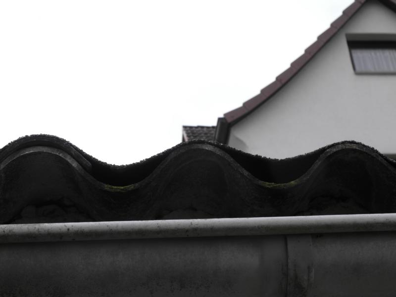

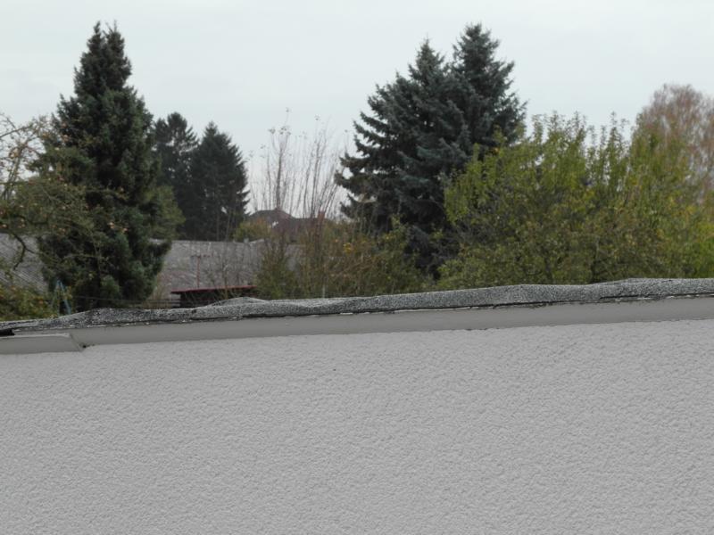

    Guten Tag, meine Mutter hat in 2012 das Eternit-Garagendach ca. 50 m², weil undicht von einem Dachdecker komplett mit Schweißbahnen abdichten lassen. Nun habe ich erfahren, das dies nach einer Verordnung TRGS 519 nicht erlaubt ist. Ein Dachdeckerfachbetrieb der gerade am Haus arbeitet meinte, dass der damalige Dachdecker das Garagendach komplett aus eigene Kosten (Gewährleistung 5 Jahre) sanieren muss. Grund: der damalige Dachdecker hat gegen geltende Vorschriften verstoßen. Meine Frage hierzu: ist das richtig?
    Die Kosten die Ihnen sowieso angefallen wären sind die Kosten, die Ihnen bei der Dachsanierung oder der Dacherneuerung sowieso angefallen wären und die von Ihnen sowieso zu bezahlen gewesen wären.
    In dem Fall halt die Entsorgung des Daches entsprechend den Technischen Regeln für Gefahrstoffe, ggf. denn dann halt mit Asbestschein.
    Von daher egsehen, wird dies sicherlich kein kompletter Freifahrtschein für Sie.
