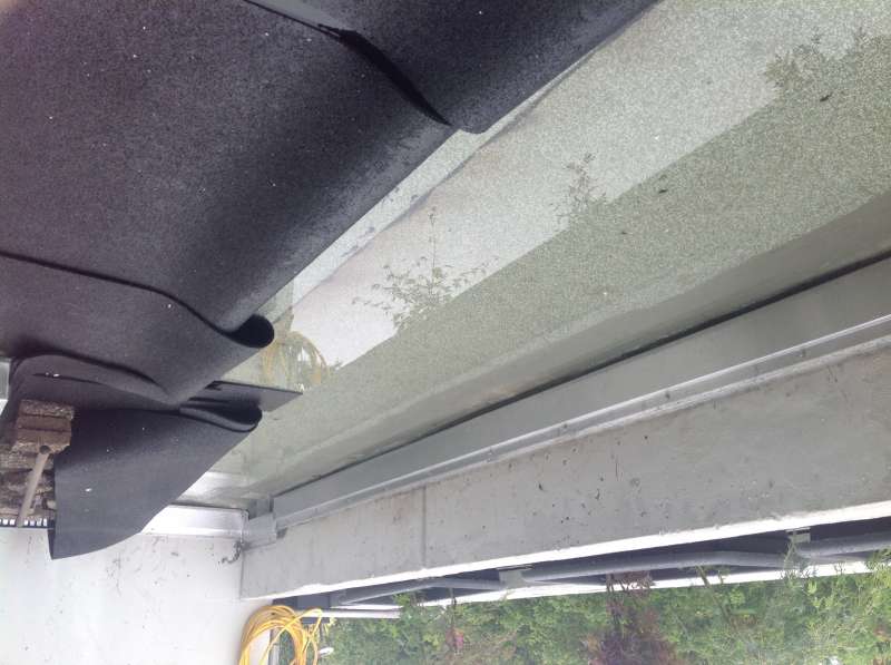

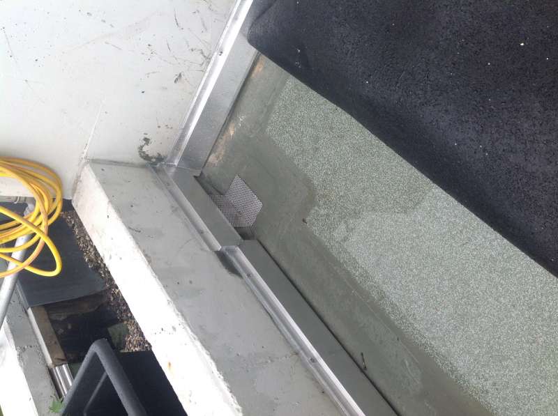

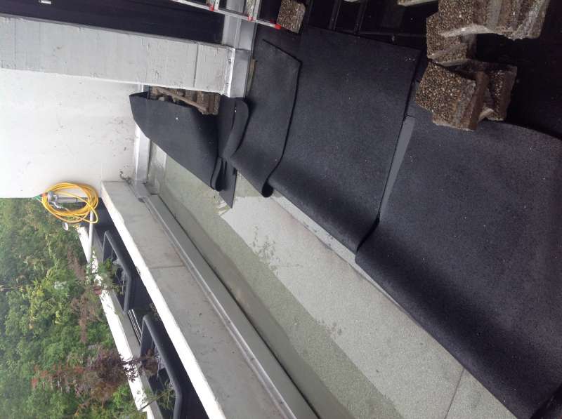

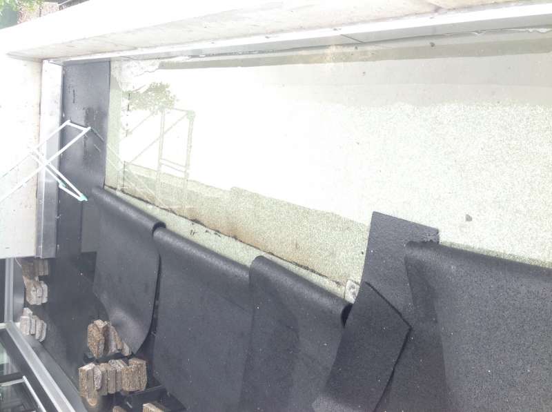

Hallo, habe letzte Woche meine Terrasse neu sanierien lassen da sie knapp 40 Jahre alt war und langsam undicht wurde.
Nun hat es Heute den ganzen Tag geregnet um mir ist aufgefallen das sich über die ganze Terrasse kleine bis große Pfützen bilden mit einer Tiefe von 1 cm -1,5 cm.
Muss ich mir jetzt sorgen machen oder dies beim Dachdecker beanstanden?
Die Terrasse wurde so saniert.
Wollte auf die Bautenschutzmatten noch Terrassendielen verlegen.

    🔴 KRITISCH: Pfützenbildung nach Terrassensanierung ist kein akzeptabler Zustand – sie weist auf mangelhaftes Gefälle (unter 1,5 %) oder fehlerhafte Abdichtung hin und erfordert unverzügliche Korrektur vor Verlegung der Terrassendielen.
    🔴 KRITISCH: Stehendes Wasser belastet die Abdichtung dauerhaft und begünstigt Frostschäden, Algen/Moosbildung sowie Schimmel unter den Dielen – bei fehlender Hinterlüftung droht Durchfeuchtung der Bausubstanz.
    ⚠️ WICHTIG: Die Herstellung des erforderlichen Gefälles (mindestens 1,5–2 %) ist Aufgabe des Estrichlegers oder Maurers, nicht des Dachdeckers – Verantwortlichkeit muss klar zugeordnet werden.
    ⚠️ WICHTIG: Bautenschutzmatten dienen ausschließlich als mechanischer Schutz der Abdichtung, nicht zur Neigungsverstellung – eine eigene Tragschicht mit präziser Neigung ist zwingend erforderlich.
    Nach einer Terrassensanierung ist Pfützenbildung ein deutliches Zeichen für Probleme mit der Entwässerung oder der Abdichtung. Ich empfehle, die folgenden Punkte zu prüfen:
    • Gefälle: Ist ein ausreichendes Gefälle (mindestens 2%) vorhanden, damit das Wasser ablaufen kann?
    • Abdichtung: Wurde die Abdichtung fachgerecht ausgeführt und ist sie intakt?
    • Entwässerung: Sind die Abläufe frei und ausreichend dimensioniert?
    • Materialien: Sind die verwendeten Materialien (Terrassendielen, Bautenschutzmatten) für den Außenbereich geeignet und wasserbeständig?
    🔴 Gefahr: Stehendes Wasser kann zu Frostschäden im Winter, Algenbildung und langfristig zu Schäden an der Bausubstanz führen.
    👉 Handlungsempfehlung: Kontaktieren Sie umgehend den ausführenden Dachdecker oder einen Bausachverständigen, um die Ursache der Pfützenbildung zu klären und die notwendigen Maßnahmen einzuleiten.
    Der vorliegende Sachverhalt beschreibt eine frisch sanierte Terrasse, auf der sich nach Regen Pfützen mit einer Tiefe von 1 bis 1,5 cm bilden. Dies deutet auf ein mangelhaftes Gefälle hin, das für eine ordnungsgemäße Entwässerung zwingend erforderlich ist. Die Sanierung einer 40 Jahre alten Terrasse ist ein komplexer Eingriff, bei dem die Abdichtung und das Gefälle die zentralen Qualitätsmerkmale darstellen.
    🔴 Gefahr: Stehendes Wasser auf einer Abdichtung ist ein erhebliches Risiko. Es führt zu dauerhafter Feuchtigkeitsbelastung, die die Abdichtungshaut schneller altern lässt und Undichtigkeiten begünstigt. Zudem kann das Wasser unter die Terrassendielen eindringen und dort Schäden verursachen.
    ⚠️ Korrektur: Die Annahme, dass Pfützenbildung nach einer Sanierung normal sei, ist falsch. Eine fachgerecht ausgeführte Abdichtung muss ein Gefälle von mindestens 2 % aufweisen, damit Wasser sicher abfließen kann. Die beschriebenen Pfützen sind ein klares Indiz für einen Ausführungsmangel.
    ➕ Ergänzung: Die geplante Verlegung von Terrassendielen auf Bautenschutzmatten ist grundsätzlich sinnvoll, setzt aber eine einwandfreie Abdichtung voraus. Vor dem Aufbau der Dielen muss das Gefälleproblem behoben sein, da sonst die gesamte Konstruktion gefährdet ist. Die Dielen sollten zudem so verlegt werden, dass sie die Wasserableitung nicht behindern.
    👉 Handlungsempfehlung: Sie sollten die Pfützenbildung umgehend beim ausführenden Dachdecker schriftlich beanstanden. Dokumentieren Sie die Mängel mit Fotos und fordern Sie eine Nachbesserung mit Herstellung des korrekten Gefälles. Beauftragen Sie bei Verweigerung einen unabhängigen Sachverständigen für Abdichtungstechnik, der die Mängel feststellt und die fachgerechte Sanierung überwacht.
    Die beschriebene Pfützenbildung auf der frisch sanierten Terrasse deutet auf eine gravierende Planungs- oder Ausführungsfehler bei der Neigungsgestaltung hin – eine funktionstüchtige Flachdach- bzw. Terrassenabdichtung erfordert eine Mindestneigung von 1,5–2 %, um oberflächliches Wasser sicher abzuleiten.
    🔴 Gefahr: Stauendes Wasser belastet die Abdichtung langfristig mechanisch und thermisch, begünstigt Frostschäden im Winter und fördert die Bildung von Algen, Moose und insbesondere Schimmel unter den Dielen – bei fehlender Hinterlüftung oder unzureichender Entwässerung kann es zur Durchfeuchtung der darunterliegenden Konstruktion kommen.
    ⚠️ Korrektur: Die Verwendung von Bautenschutzmatten allein reicht nicht aus, um eine ausreichende Neigung zu erzeugen – diese dienen lediglich als mechanischer Schutz der Abdichtung, nicht als Tragschicht oder Neigungsvermittler.
    ➕ Ergänzung: Die im Link gezeigte Bauder-Systemaufbau-Darstellung zeigt eine klassische Flachdachkonstruktion mit Wärmedämmung, Abdichtung und Schutzschicht – für Terrassen mit begehbarem Belag ist jedoch eine zusätzliche Tragschicht mit exakt eingestellter Neigung (z. B. aus Zementestrich oder speziellem Neigungsputz) zwingend erforderlich, bevor Bautenschutzmatten und Dielen verlegt werden.
    ❌ Widerspruch: Die Annahme, dass ein Dachdecker für die Pfützenbildung verantwortlich sei, ist unzutreffend – bei einer Terrassensanierung mit Dielenbelag ist die Planung und Ausführung der Tragschicht mit korrekter Neigung Aufgabe des Bauausführenden (z. B. Maurers oder Estrichleger), nicht des Dachdeckers.
    ✅ Zustimmung: Die grundsätzliche Entscheidung, die 40 Jahre alte Terrasse fachgerecht zu sanieren, war sachlich richtig – Alter und Undichtheit sind klare Indikatoren für eine notwendige Erneuerung der gesamten Dachaufbauten.
    👉 Handlungsempfehlung: Beauftragen Sie unverzüglich einen zertifizierten Sachverständigen für Bauwerksabdichtung (z. B. nach DINAbk. 18195 oder mit Zertifizierung durch die Deutsche Gesellschaft für Abdichtungstechnik DGA), um die Neigung, Entwässerung und Abdichtungsintegrität zu prüfen – eine Nachbesserung ist nur vor Verlegung der Terrassendielen sinnvoll und kostengünstig.
