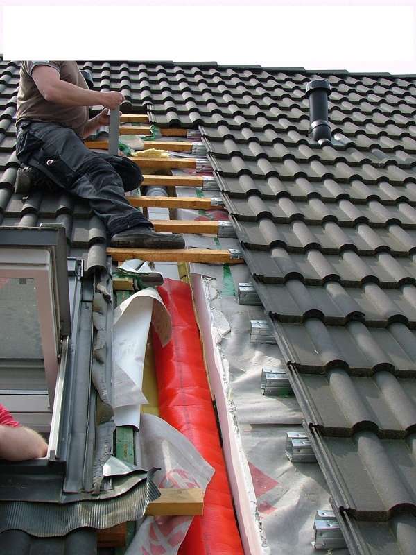

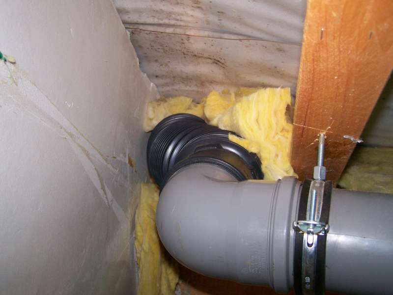

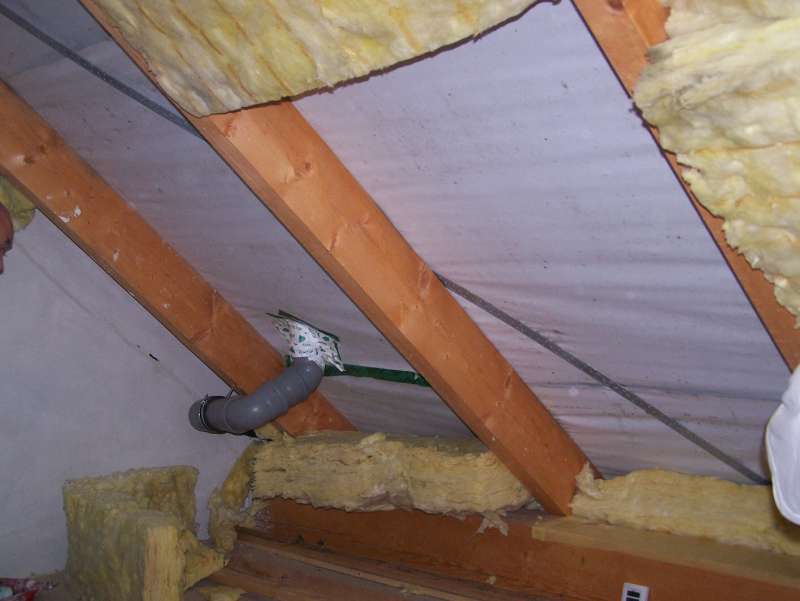

Ich mach jetzt eigentlich schon seit 10 Jahren mit meinem feuchten Dach herum. Noch während der Garantie bin ich zum Anwalt und vom Gericht wurde ein Sachverständiger bestellt. Mein Gefühl sagt mir das wir langsam zum Ende kommen, aber ich habe eine Frage die ich hier einmal geklärt haben möchte.
Vom Sachverständigen wurden zwei Punkte gefunden.
  1. Die Dampfsperrfolie wurde nicht richtig an die Fußpfette angebunden. Gesehen beim Blower-Door-Test.
  2. Wasser läuft zwischen der HT Sanitärentlüftung und dem roten Isolierschlauch in die Dachisolierung/Klemmfilze.
Zum Punkt 2 habe ich nun ein paar Bild hochgeladen und habe Fragen dazu.
  • a) Wie muss die Sanitärentlüftung in der Dachschräge verlegt werden? Näher an der äußeren (kalten ) Seite vom Dach, oder näher im Innenraum in der Wärme?
  • b) Gibt es Probleme das die Sanitärentlüftung vor dem Durchgang ins Freie noch einen Boden um den Dachbalken macht?
  • c) Muss der rote Isolierungsschlauch mit verlegt werden? Wenn Ja, dann durchgänig?
Ist zwar Ostern, aber vielleicht kann mir jemand helfen?
  • BAU.DE / BAU-Forum: 1. Bild zu Frage "Wasser zwischen HT-Rohr und Isolierung: Ursachen, Folgen & Sanierung der Sanitärentlüftung?" im BAU-Forum "Dach"
  • BAU.DE / BAU-Forum: 2. Bild zu Frage "Wasser zwischen HT-Rohr und Isolierung: Ursachen, Folgen & Sanierung der Sanitärentlüftung?" im BAU-Forum "Dach"
  • BAU.DE / BAU-Forum: 3. Bild zu Frage "Wasser zwischen HT-Rohr und Isolierung: Ursachen, Folgen & Sanierung der Sanitärentlüftung?" im BAU-Forum "Dach"

    🔴 KRITISCH: Sofortige Öffnung und bauphysikalische Analyse der Dachkonstruktion durch zertifizierten Bausachverständigen (DINAbk. 4108-3, VDIAbk. 4700) erforderlich – das Wasser zwischen HT-Rohr und Isolierung weist auf akute Konstruktionsfehler mit Schimmel- und Bausubstanzrisiko hin.
    🔴 KRITISCH: Dampfsperrfolie muss fachgerecht an die Fußpfette angeschlossen werden – fehlende Anbindung ermöglicht unkontrollierten Feuchteeintrag und interne Kondensation.
    🔴 KRITISCH: HT-Rohr darf nicht innerhalb der Wärmedämmung verlegt sein; es gehört in den belüfteten Hohlraum zwischen Dämmung und Unterspannbahn – Verlegung in der Dämmung führt zwangsläufig zu Kondensatstau und Dämmversagen.
    ⚠️ WICHTIG: Roter Isolierschlauch muss lückenlos, dampfdicht und bis zur Dachdurchführung durchgängig verlegt werden – er ist keine Ersatz-Dampfsperre, sondern dient allein der Kondensatvermeidung bei warmen Abgasen.
    ⚠️ WICHTIG: Sanitärentlüftung muss gemäß DIN 1986-100 verlegt werden: mindestens 0,5 % Gefälle, keine Querschnittsverengungen (auch kein unzulässiger Bogen um Dachbalken), witterungs- und dichtungsgeprüfte Dachdurchführung.

    Wasser zwischen HT-Rohr und Isolierschlauch in der Dachschräge ist ein klarer Hinweis auf eine gravierende Planungs- und Ausführungsfehlerkette, die zu langfristiger Feuchteschädigung, Schimmelpilzbildung und Bauteilschäden führen kann.
    🔴 Gefahr: Das Eindringen von Wasser in die Dachisolierung führt zur Reduktion der Wärmedämmwirkung, zur Ausbildung von Kondensatbrücken und zur Zerstörung der Dämmstoffstruktur – insbesondere bei Klemmfilzen, die bei Feuchte ihre Funktion vollständig verlieren.
    🔴 Gefahr: Die fehlende Anbindung der Dampfsperrfolie an die Fußpfette ermöglicht den unkontrollierten Eintrag von feuchter Raumluft in die Dachkonstruktion – ein klassischer Fall für interne Kondensation, der langfristig zu Holzfaulnis und Schimmelbefall führt.
    ⚠️ Korrektur: Die Sanitärentlüftung (HT-Rohr) darf niemals in der Wärmedämmung verlegt werden – sie gehört in den belüfteten Hohlraum zwischen Dämmung und Unterspannbahn ("kalte Seite"), um Kondensatbildung zu minimieren und eine freie Luftzirkulation zu gewährleisten.
    ➕ Ergänzung: Ein Bogen um den Dachbalken vor dem Austritt ins Freie ist zulässig, sofern der Radius mindestens 3× des Rohrdurchmessers beträgt und keine Kondensatstauung entsteht – jedoch muss die gesamte Leitung im Bereich der Dachdurchführung vollständig dicht und witterungsbeständig abgedichtet sein.
    ➕ Ergänzung: Der rote Isolierschlauch ist keine Ersatz-Dampfsperre, sondern dient ausschließlich der Kondensatvermeidung bei warmen Abgasen – er muss lückenlos, ohne Überlappungen oder Lücken, bis zur Dachdurchführung verlegt werden, wobei die Anschlüsse an Rohr und Dachhaut fachgerecht abgedichtet sein müssen.
    👉 Handlungsempfehlung: Beauftragen Sie unverzüglich einen zertifizierten Sachverständigen für Feuchteschäden und Wärmedämmung (z. B. nach DIN 4108-3 oder VDI 4700), um eine detaillierte Schadensanalyse, eine bauphysikalische Bewertung der gesamten Dachkonstruktion sowie eine fachgerechte Sanierungsplanung vorzunehmen – Eigenreparaturen sind bei dieser Komplexität nicht ausreichend.
