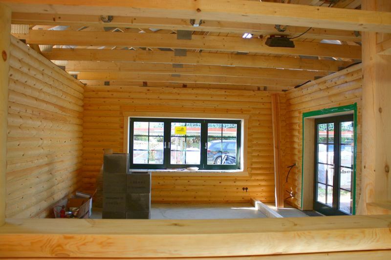

da wir zurzeit ein Holzhaus bauen und wir an die Isolierung kommen, stellt sich jetzt die Frage mit der Dampfbremse.
Ich hoffe Sie können mir da weiterhelfen. Mir noch nicht klar wie wir den Aufbau fachgerecht hinbekommen.
Im Anhang ein Bild vom Wohnzimmer:
Da alles auf einer Etage ist und der begehbare Dachboden vorab nur als Speicherraum dienen sollte, müssen wir also nur die Decke isolieren.
Auf dem Dach sind Dachziegel und darunter Deltavent-Folie, ansonsten keine Isolierung.
Die Deckensparren sind 200 mm hoch und werden mit der vom Holzhausbauer (Leonwood) mitgelieferten Steinwolle isoliert.
Darauf kommen die Nut- und Federbretter für den begehbaren Dachboden.
Unter die Deckensparren käme jetzt vermutlich die Dampfsperre, darunter eine Konterlattung und darauf OSBAbk.-Platten und Rigips oder nur Rigips.
Welchen Aufbau würden Sie empfehlen?
Ich wäre sehr dankbar für eine professionelle Lösung.
Vielen Dank

  • BAU.DE / BAU-Forum: 1. Bild zu Frage "Dampfbremse im Rundbohlen-Blockhaus: Deckenaufbau, Notwendigkeit & Risiken?" im BAU-Forum "Dach"

    Der vorliegende Sachverhalt beschreibt den Deckenaufbau eines Rundbohlen-Blockhauses mit unbeheiztem Dachboden. Der Bauherr plant eine 200 mm dicke Steinwolldämmung zwischen den Deckensparren und fragt nach der Notwendigkeit einer Dampfbremse. Die bestehende Deltavent-Folie unter den Dachziegeln dient als Unterspannbahn, jedoch nicht als Dampfbremse. Bei einem Blockhaus mit diffusionsoffenen Holzwänden ist die korrekte Dampfbremse entscheidend, um Feuchteschäden im Holz zu vermeiden.
    ✅ Zustimmung: Die grundsätzliche Idee, eine Dampfbremse unterhalb der Dämmung anzuordnen, ist fachlich richtig. Die Dampfbremse muss auf der warmen Innenseite der Dämmung sitzen, um das Eindringen von Raumluftfeuchte in die Konstruktion zu verhindern.
    ⚠️ Korrektur: Die geplante Kombination aus OSB-Platten und Rigips unter der Dampfbremse ist problematisch. OSB-Platten wirken selbst als Dampfbremse, was zu einer doppelten Dampfsperre führen kann. Zudem ist die Dampfbremse direkt auf der Dämmung anzuordnen, nicht erst nach einer Konterlattung. Die Konterlattung dient der Installationsebene und sollte unter der Dampfbremse liegen.
    ➕ Ergänzung: Entscheidend ist der sd-Wert (diffusionsäquivalente Luftschichtdicke) der Dampfbremse. Bei einem Blockhaus mit saisonalen Holzfeuchteschwankungen ist eine variable Dampfbremse (z.B. Pro Clima Intello) zu empfehlen, die im Winter diffusionshemmend und im Sommer diffusionsoffen wirkt. Die Dampfbremse muss luftdicht verklebt werden, insbesondere an Durchdringungen und Stößen.
    🔴 Gefahr: Wird die Dampfbremse falsch eingebaut oder fehlt sie ganz, droht Tauwasserbildung in der Dämmung. Dies führt zu Schimmelbildung, Holzverrottung und erheblichen Bauschäden. Die Deltavent-Folie auf der Außenseite ist nicht dampfdicht, sodass die gesamte Feuchtelast von der Innenseite abgefangen werden muss.
    👉 Handlungsempfehlung: Beauftragen Sie einen zertifizierten Energieberater oder Bauphysiker mit der Erstellung eines detaillierten Feuchteschutznachweises. Lassen Sie den Aufbau fachgerecht ausführen: 1. Nut- und Federbretter (Dachboden), 2. 200 mm Steinwolle zwischen Sparren, 3. Dampfbremse (sd-Wert > 2 m) mit luftdichter Verklebung, 4. Konterlattung (30-50 mm) für Installationen, 5. Rigipsplatten. Verzichten Sie auf OSB unter der Dampfbremse. Prüfen Sie zudem die Hinterlüftung des Dachraums über die Deltavent-Folie.
    Bei einem Rundbohlen-Blockhaus mit begehbarer Dachbodendecke handelt es sich um eine besondere Konstruktion mit hoher Holzmasse und geringer Diffusionshemmung – die Wahl und Positionierung der Dampfbremse ist daher kritisch für die langfristige Feuchtesicherheit der Konstruktion.
    🔴 Gefahr: Eine falsch platzierte oder fehlende Dampfbremse führt bei dieser Bauweise zu massiver Tauwasserbildung in der Dämmung, insbesondere im Winter, da die massive Holzkonstruktion stark feuchteabsorbierend ist und bei unzureichendem Feuchteschutz die Dampfdiffusion nicht kontrolliert wird.
    ⚠️ Korrektur: Die Dampfbremse darf nicht einfach 'unter die Sparren' gesetzt werden – bei begehbarer Dachbodendecke mit OSB/Rigips ist sie zwingend als innenseitige, diffusionsoffene Dampfbremse (z. B. SD1-fähig, λ-diff ≥ 15 m) einzubauen, direkt unter der begehbarer Dachboden-Unterkonstruktion, nicht unter den Sparren.
    ➕ Ergänzung: Die Deltavent-Folie unter den Ziegeln ist eine diffusionsoffene Unterspannbahn – sie erfüllt keine Dampfsperrenfunktion, sondern dient ausschließlich dem Wind- und Regenschutz; eine zusätzliche Dampfbremse innen ist daher unverzichtbar.
    🔴 Gefahr: Die Verwendung einer klassischen, diffusionstighten Dampfsperre (z. B. PE-Folie) oder deren Einbau an der falschen Stelle (z. B. zwischen Dämmung und OSB) birgt das Risiko einer unkontrollierten Kondensatansammlung in der Dämmung, was zu Schimmelbildung, Holzfaulnis und statischen Schwächen führen kann.
    ✅ Zustimmung: Die Wahl von Steinwolle als Dämmstoff ist grundsätzlich sinnvoll, da sie mineralisch, nicht brennbar und relativ feuchteresistent ist – allerdings nur bei korrekter Einbindung in ein feuchteadaptives System.
    ➕ Ergänzung: Die Konterlattung ist zwingend erforderlich, um einen ausreichenden Hinterlüftungsraum für die OSB-Platten zu schaffen und Feuchteabtransport über die Raumluft zu ermöglichen; eine reine Rigips-Unterdecke ohne OSB birgt bei Blockhaus-Konstruktionen erhöhte Risiken für Feuchtespeicherung in der Holzkonstruktion.
    👉 Handlungsempfehlung: Beauftragen Sie einen zertifizierten Energieberater (z. B. nach DINAbk. V 18599) oder einen Sachverständigen für Holzbau und Feuchteschutz, der die konkrete Konstruktion unter Berücksichtigung der lokalen Klimadaten, der Raumluftfeuchte und der spezifischen Holzmasse des Rundbohlen-Blockhauses berechnet und eine bauphysikalisch geprüfte, diffusionsoffene Dampfbremse inkl. detaillierter Anschlussdetails (z. B. an Wände, Fenster, Durchbrüche) festlegt.

    Dampfbremse generell erforderlich? Ja – bei Rundbohlen-Blockhaus mit unbeheiztem Dachboden und Steinwolldämmung ist eine innenseitige Dampfbremse grundsätzlich zwingend.
    Korrekte Positionierung Stets auf der warmen Seite der Dämmung (also unterhalb der Dämmung), direkt unter der begehbaren Dachboden-Unterkonstruktion – niemals zwischen Sparren und Dämmung oder unter OSB.
    Typ der Dampfbremse Feuchtevariabel (z. B. Intello, Pro Clima) – klassische PE-Folie ist ungeeignet und gefährlich.
    Deltavent-Folie als Ersatz? Nein – sie ist ausschließlich diffusionsoffene Unterspannbahn, hat keinerlei dampfbremsende Wirkung.
    OSB-Platten im Aufbau ⚠️ OSB wirkt dampfhemmend – Einbau unter der Dampfbremse ist unzulässig; Einbau über der Dampfbremse (z. B. als tragende Ebene für Rigips) ist möglich, erfordert aber bauphysikalische Absicherung.
    Fachliche Prüfung notwendig? Ja – individuelle Berechnung durch zertifizierten Bauphysiker oder Energieberater nach DIN V 18599 ist zwingend vor Ausführung.
    Luftdichtheit Die Dampfbremse muss an allen Stößen, Anschlüssen und Durchdringungen luftdicht verklebt sein – jede Undichtheit macht sie wirkungslos.
    👉 Handlungsempfehlung: Eine Dampfbremse ist im beschriebenen Blockhaus nicht optional, sondern bauphysikalisch zwingend – jedoch nur in Form einer feuchtevariablen, innenseitig eingebauten und luftdicht verklebten Lösung, die durch einen Bauphysiker individuell dimensioniert und detailliert angeschlossen wird.

    Nun zur eigentlichen Beantwortung der Frage:
    Eine Dampfsperre (0,2er PE-Folie blau, sd-Wert=100 m) schadet nix. Die Anschlüsse zu den umliegenden Bauteilen stellen Sie mit spritzbarem Dichtstoff her. Eine adaptive DBAbk. (Klimamembran) oder solcher Schnickschnack wird hier nicht gebraucht und würde vermutlich auch nur als normale DS funktionieren. füllen Sie die Zwischenräume mit MiWo und machen Sie oben ihre Brettschalung. Achten Sie unterseitig auf eine luftdichte Ausführung!
    Bzgl. der Bekleidung müssen Sie vorher nur mal in die Statik schauen. Wenn es dort keine Vorgaben gibt, die Deckenbalken unbedingt mit einer OSB-Platte oder mit Spanplatten zu versehen, um eine aussteifende Scheibe herzustellen, dann könnten Sie auch "nur" mit GK beplanken unterseitig.
    Dampfbremse im Blockhaus: Deckenaufbau, Risiken & Lösungen
    💡 Kernaussagen: Die Diskussion dreht sich um die Notwendigkeit und den korrekten Aufbau einer Dampfbremse in einem Rundbohlen-Blockhaus. Dabei werden verschiedene Aspekte wie Dämmstärke, Materialien und die Vermeidung von Bauschäden durch Feuchtigkeit behandelt. Es wird geklärt, dass die EnEVAbk. keine direkten Vorgaben zur Dampfsperre macht, sondern eher zur Dämmung. Die korrekte Ausführung der Anschlüsse ist entscheidend.
    ⚠️ Wichtiger Hinweis: Beachten Sie, dass die EnEV keine spezifischen Angaben zur Dampfsperre enthält, wie im Beitrag Dampfsperre/Dampfbremse: Unterschiede, Funktion & korrekte Ausführung erläutert wird. Die korrekte Ausführung der Anschlüsse ist entscheidend, um Bauschäden zu vermeiden.
    ✅ Zusatzinfo: Eine Dampfsperre (0,2er PE-Folie) kann nicht schaden, aber eine adaptive Dampfbremse bietet Vorteile. Die Wahl des Materials und die korrekte Ausführung sind entscheidend für die Vermeidung von Feuchtigkeitsschäden im Holzhaus.
    👉 Handlungsempfehlung: Klären Sie die erforderliche Dämmstärke mit Ihrem Bauleiter oder anhand der Baugenehmigung, wie im Beitrag Dämmstärke Blockhaus: EnEV, Baugenehmigung oder Bauleiter? empfohlen wird. Achten Sie auf die Unterschiede zwischen Dampfsperre und Dampfbremse und wählen Sie das passende System für Ihren Deckenaufbau.
    Die Diskussion verdeutlicht, dass es wichtig ist, zwischen der Dämmstärke und der Notwendigkeit einer Dampfbremse zu unterscheiden, wie im Beitrag Dampfbremse Blockhaus: Notwendigkeit vs. Dämmstärke hervorgehoben wird. Ein fachgerechter Deckenaufbau im Blockhaus ist entscheidend, um langfristig Bauschäden durch Feuchtigkeit zu vermeiden. Die korrekte Ausführung der Dampfbremse, einschließlich der Anschlüsse, ist dabei von großer Bedeutung.
