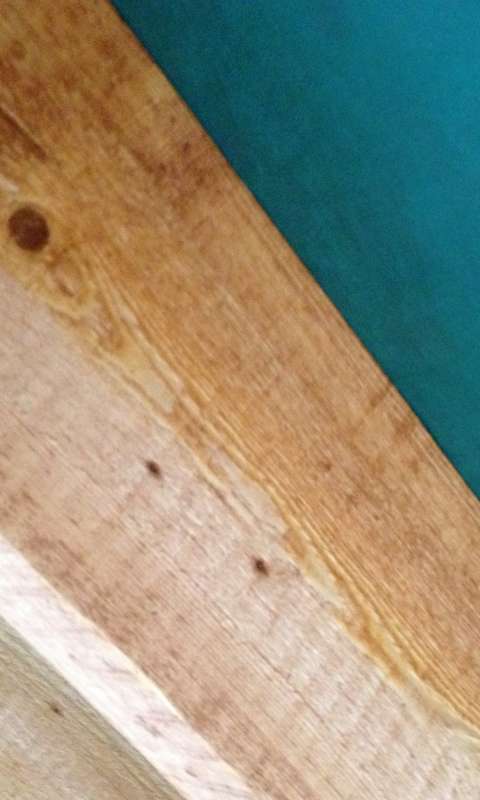

Guten Tag,
beruflich bin ich zurzeit leider unter der Woche nicht an meiner Baustelle. Das Haus wird von einem Bauträger (zu dem ich eigentlich schon vertrauen habe) gebaut.
Vor 2 Wochen wurde die Unterdeckbahn (BMI BRAAS Divoroll kompakt 2 s) verlegt und daraufhin aufgelattet. Das Haus ist zu 30 % erst mit Frankfurter Pfanne eingedeckt. Gestern hat es geregnet und ich (da Wochenende zu Hause) musste ich feststellen, dass ca. 30 % der Sparren zur Hälfte mit Feuchtigkeit durchtränkt waren. An der Stelle wo die Lattung eingenagelt wurde. Sonst ist alles trocken. Aber mir kommt das irgendwie spanisch vor, wenn ich in der BMI BRAAS Einbauanleitung nachsehe, dann müsste auf den Latten eine Dichtungsmasse aufgetragen werden (dort wo genagelt wird). Gesehen habe ich davon jetzt nichts. Bin mir jetzt unschlüssig ob ich einen Bausachverständiger einschalte, nicht das mir irgendwann bei einem defekt im Dachziegel Feuchte eindringt ... herjeh..
Ich gehe doch richtig in der Annahme, dass das nicht normal ist?

    Konterlattung wurde angebracht. Dichtungsmasse war falsches Wort, eher trifft es das Wort Nagelband. Und dort wo die Lattung am Sparren festgenagelt wurde tritt meines Erachtens Wasser ein und feuchtet den Sparren. Sicherlich wird das wieder trocken sobald das Haus komplett mit Dachziegeln eingedeckt ist. Habe eine Dachneigung von 43 Grad. Aber so ist ja das Dach schon jetzt irgendwie undicht. (?) ... oder vl sehe ich auch das zu engstirnig ... Ist mein Problem jetzt genauer definiert? Anbei noch ein Foto. Das Dach ist an diesem Sparren noch nicht gedeckt und seit gestern regnet es.
    • BAU.DE / BAU-Forum: 1. Bild zu Antwort "Nagelband statt Dichtungsmasse: Wassereintritt am Sparren?" auf die Frage "Feuchte Dachsparren Neubau vor Eindeckung: Ursachen, Risiken & Sanierung?" im BAU-Forum "Dach"
  4. Fehlendes Nagelband: Ursache für feuchte Dachsparren?
    Ich denke ja, dass KEIN Nagelband ...
    Ich denke ja, dass KEIN Nagelband eingearbeitet worden ist, wenn ich außen auf die Lattung sehe, dann erkenne ich da nichts. Also es scheint das die Lattung am Sparren einfach draufgenagelt wurde  -  ohne irgend etwas dazwischen  -  und deswegen ist mein Sparren jetzt teilweise feucht (so meine Theorie). Wenn die das Dach letzte Woche noch komplett gedeckt hätten, hätte ich das wahrscheinlich gar nicht mitbekommen. Sicherlich habe ich einen Bauleiter, den ich auch bereits kontaktiert habe, er sieht es sich Montag mal an. Er meinte aber das es nicht zwingend notwendig ist, da dass eigentliche Dach ja die Ziegel sind. Und meine Dachneigung (falls ein Defekt in den Dachziegeln auftritt) das Wasser nach unten abführt. Nur da jetzt noch nicht gedeckt ist, staut es sich  -  und durchtränkt die Lattung  -  demzufolge tritt es durch den Nagelschlag durch  -  aber das passiert nach einer Eindeckung ja nicht mehr.
    Ich glaub (wahrscheinlich auch berufsbedingt) einfach niemanden und möchte immer eine Meinung mehr haben ob das so OK ist was die da machen. Ich denke nämlich nicht, dass es ganz OK ist, diese paar € für ein Nagelband hätte ich auch noch gehabt.
    Auf der anderen Seite denke ich, dass das nicht Ihr erstes Haus ist was se bauen (gibt auch viele Refernzhäuser  -  auch in meiner Verwandtschaft).
    Die Frage, Nagelband Pflicht oder nicht?

    ... zu deiner Frage : Die Frage, Nagelband Pflicht oder nicht? NEIN! wozu und warum? .. und feuchte und nasse Sparren sind kein Problem ... es trocknet doch so oder so alles ...

    hängt von den Gegebenheiten ab. Hier von vornherein zu sagen es wäre nicht notwendig ist falsch. Wird das Dach gedämmt.?

  17. Feuchte Dachsparren: Ausgleichsfeuchte vs. Oberflächenfeuchte
    um zur Sache zurück zu kommen:
    Was heißt denn "feucht" bei einem massiven Sparren? Es gibt übliche Spannen für Ausgleichsfeuchte, innerhalb derer das gelieferte Holz liegen muss, um im jeweiligen Verwendungszweck eingebaut werden zu dürfen. Davon unabhängig ändert sich diese Ausgleichsfeuchte für massive Holzquerschnitt kaum, wenn es mal auf die Oberfläche regnet.
    Ergo: 95 % der hier geführten Streitigkeiten waren wohl umsonst. Eigentliche Antwort: Nageldichtband zwischen USB und Konterlattung sollte mindestens bei Wohngeschossen im DGAbk. (ausgebautes DG) eingebaut werden, da Schäden an der USB bei ausgebauten Dächern später nie auffallen, bis die Folgeschäden beträchtlich sind.
  18. Nagelband: Empfehlungen vs. alter Stand der Technik
    Lieber Wikinger
    sie dürfen das Nagelband bei ihrem eigenen Haus gern weglassen und bauen, wie es vor 20 ... 30 Jahren noch üblich und Stand der Technik war. Alle anderen halten sich bitte an die Empfehlungen und Merkblätter des DDH, als allgemein anerkannte Regeln der Technik.
    Was schreiben Sie da? "die Nagelung liegt doch unterhalb der Pfannen und damit im Trockenen" OK, mit diesem Argument können Sie natürlich auch gleich noch die ganze Unterspannbahn bzw. Unterdeckbahn weglassen. Also ehrlich!
    Darf ich fragen, was sie hauptberuflich machen? Nur damit wir wissen, welche fachlichen Grundlagen wir bei ihnen voraussetzen dürfen (und nicht mehr erklären müssen).

    Nun zu ihrer Frage:
    Das Nagelband (beidseitig klebendes Butylband) fixiert die USB zusätzlich und vermindert somit die Rissgefahr im Bereich der Nagelung. Weiterhin läuft weniger Wasser unter die Konterlattung, auch wenn mal ein Nageln nicht richtig sitzt und früher eine feine Fuge zwischen Konterlatte und USB offen blieb. Nun zu ihrem Einwand:
