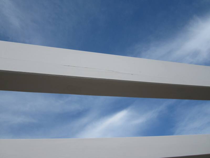

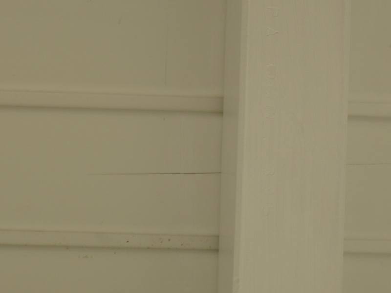

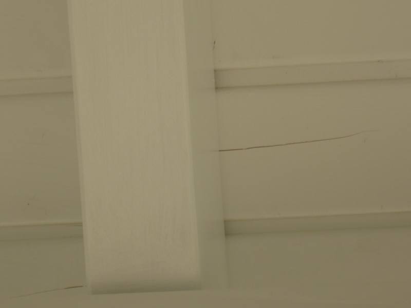

  3. Foto von Holzfassade: Risse und Farbfehler dokumentiert
    Hallo Ich habe heute ein Foto ...
    Hallo Ich habe heute ein Foto gemacht. LG Karin
    • BAU.DE / BAU-Forum: 1. Bild zu Antwort "Foto von Holzfassade: Risse und Farbfehler dokumentiert" auf die Frage "Holzfassade am Dach: Risse, Farbe blättert – Ursachen & Lösungen für Holzriegelbau?" im BAU-Forum "Dach"
  4. Hier noch eines LG Karin
    • BAU.DE / BAU-Forum: 1. Bild zu Antwort "Hier noch eines LG Karin" auf die Frage "Holzfassade am Dach: Risse, Farbe blättert – Ursachen & Lösungen für Holzriegelbau?" im BAU-Forum "Dach"
