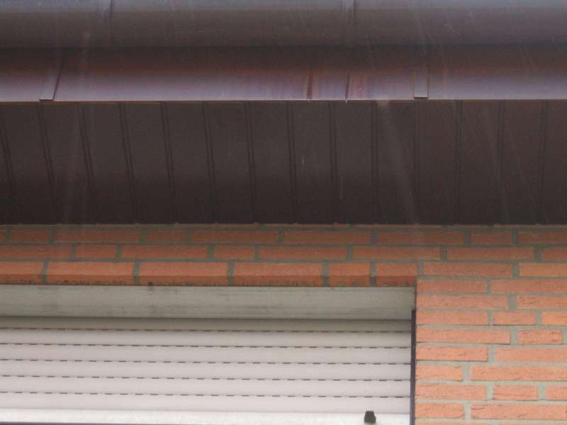

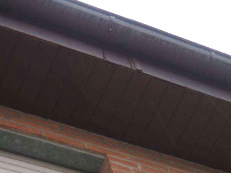

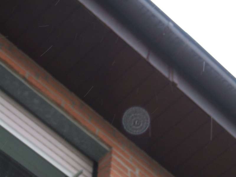

Hallo ihr lieben, dies ist mein erste Forums anfrage. bitte habt nachsicht bei etwaigen Fehlern!
ich habe ein Problem mit unsere Dachrinne von 2011. an verschienden stellen tropft sie an der unterliegenden Traufe (Kupfer) entlang, teilweise so stark, dass es schon ein dünner strahl ist.
aufgefallen ist diese Problem erst nach einem sehr starken gewitterregen. die regentropfen kamen fast gerade vom Himmel, also kaum Wind. Ich habe an der Traufe wasserlaufspuren. die Patina ist dort etwas heller.
ach ja und die darinnen Aufhängungen sind in der Nähe der laufspuren.
der Dachdecker kann nichts finden, laut ihm alles trocken. wobei er auch nicht gekommen ist als es regnete, sondern erst zwei Tage später.
meine Frage also: woran kann es liegen, dass eine neue Dachrinne an einigen stellen so stark tropft?

  2. Dachrinne prüfen: Sachverständigen vor Ort beauftragen
    die Qualität
    der Handybilder ist so, dass Sie wohl eine Sachverständigen vor Ort brauchen. (bei Ihrer Handwerkskammer)

  6. Dachrinne tropft: Wasserablauf am Wulst und Wind prüfen
    die
    Qualität der Bilder ist so, dass man kein Loch erkennen kann 😉
    Ich glaube das Wasser tropft nur vom äußeren Wulst ab und wird dann nochmal vom Wind an den "Rinnenbogen" gedrückt,
    wo es das 2. Mal abtropft? Alles Weitere vor Ort! Grüße aus HH
