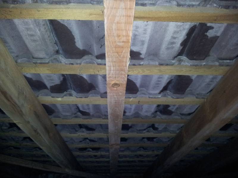

Hallo, wir wollen den Dachboden unseres Hauses (Baujahr 1975) dämmen und irgendwann auch ausbauen/nutzen. Das Dach ist völlig ungedämmt, es gibt keine Unterspannbahn und die Eindeckung ist Frankfurter Pfanne, seit Bau unverändert und inzwischen stark mit Flechten und Moos bewachsen (man hat die raue Ausführung genommen, damit man nicht so rutscht).
Ich wüsste nun gerne, ob uns hier für eine selbstdurchgeführte (mit fachmännischer Anleitung) Innendämmung evtl. Probleme/Überraschungen drohen.
  1. Kann ich nachträglich eine Unterspannbahn einbringen (vermutlich nicht ohne große Umbauten) und ist das überhaupt nötig?
  2. Kann ich zwischen die 17 cm Sparren auch volle 17 cm Dämmung einbringen? Hinterlüftung von einigen cm ist gegeben.
  3. Die Ziegel sollten irgendwann getauscht werden. Der Dachdecker hier sagte: sofort (Kosten 12.000 €)  -  andere sagen mir, hält noch ein paar Jahre ... Kann ich unabhängig davon die Dämmung einbringen? Die Ziegel sind aktuell (Foto von heute) durch den ständigen Regen innen feucht, ist das Ausmaß normal oder dürfte das nicht sein? Die Sparren und Balken im Dach sind trocken (16 %) haben aber geringe Spuren von oberflächlicher Feuchtigkeit aus der Vergangenheit.
Ist das Risiko zu groß und sollte ich lieber jetzt in eine Neueindeckung investieren und dann die Dämmung gleich mitmachen lassen? Wie immer ist das Budget begrenzt, 10.000 € zusätzlich für ein neues Dach wären schmerzhaft, 5.000 für eine Innendämmung sind in unserem Budget aktuell vorgesehen.
Ist sicher nicht leicht hier Rat zu geben, aber der Dachdecker hat sich das Dach nur von außen angesehen. Ich würde gerne einschätzen wie gut die Basis für eine Innendämmung aktuell ist.
Herzlichen Danke für Tipps.
  • BAU.DE / BAU-Forum: 1. Bild zu Frage "Dachdämmung Altbau: Kosten, Aufbau ohne Unterspannbahn & Risiken bewerten" im BAU-Forum "Dach"

    Mehrere Probleme mal der Reihe nach:
    Fakt ist, mit fast 40 Jahren hat das Dach seine Schuldigkeit getan. Da ist es absehbar wanns dran ist. Problem momentan ist, es gibt kein Unterdach, das könnte man da zwar reinfrickeln um das Dach noch zu retten, aber irgendwie ist das nichts halbes und nichts Ganzes.
    Dämmung: wenn gedämmt wird, dann nach EnEVAbk. (aktuell 2009). Da wird es natürlich, wenn man, das hart auslegt, schon knapp bei 17 cm und Luftschicht davon abgezogen.
    3 Schornsteine einfassen gibt es auch nicht zum Nulltarif.
    je nach Region liegen die Dachdecker zwischen 25 und 50 €/m², also der Dachdecker liegt sicherlich am oberen Ende. Frage ist, was ist mit Dachrinnen usw..
    Alles in allem, sollte sich das jemand ansehen, der mal Bestandsaufnahme macht, das alles bewertet und dann preislich sich mal was "ausdenkt"
    Gegebenenfalls kann man ja mit organisierter Beihilfe den Preis senken.
    Meine (unmaßgebliche) Meinung: wenn man das Dach anfasst, dann richtig.

  6. Dachsanierung Kosten: 12.000 € realistisch ohne Dämmung?
    Ich finde
    die 12 Tsd. nicht sportlich, sondern gut geschätzt. Ohne Dämmarbeiten!
  7. Dachsanierung Preise: Regionale Unterschiede – Angebote vergleichen!
    In Deiner Ecke vielleicht ...
    In Deiner Ecke vielleicht hier oben bekommst du tränende Augen 🙂
    Da werden schon mal 100 m² für 3.900 angeboten.
    Nachtrag: und zwar inkl. Dämmung!
    Müssen wir nicht drüber reden, dass das kompletter Irrsin ist..
