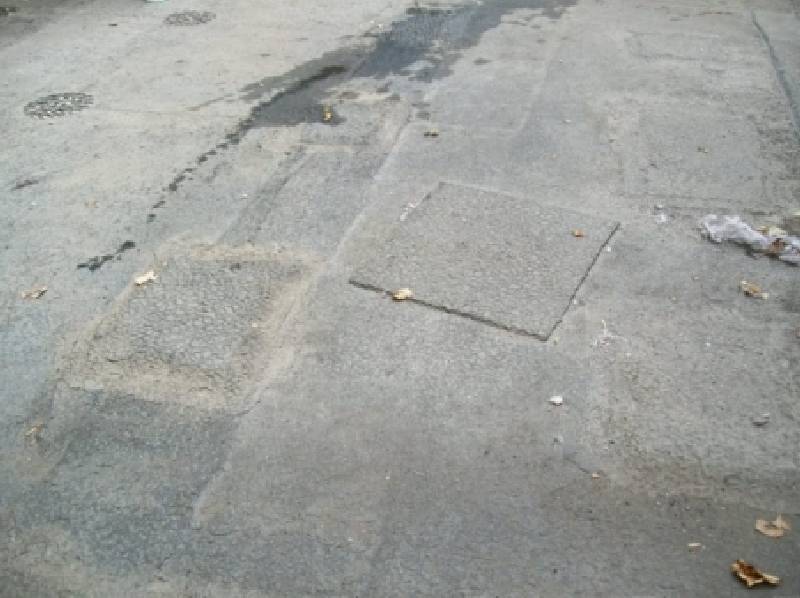

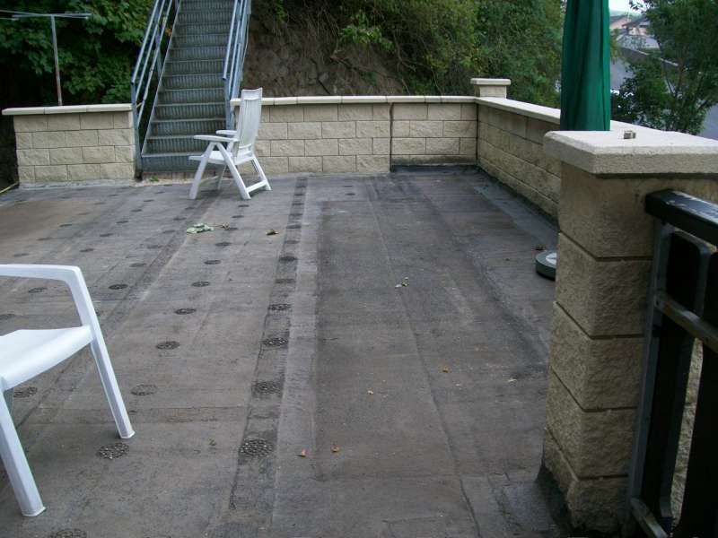

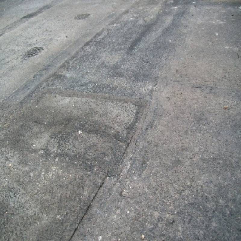

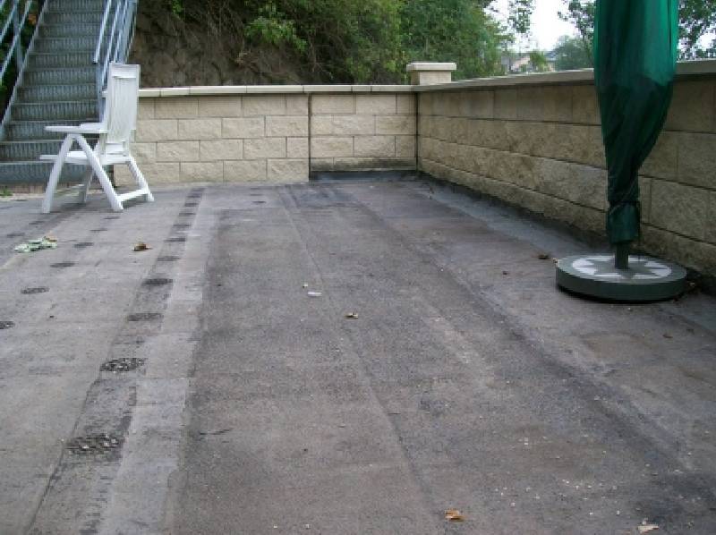

    vielen Dank für Ihre Nachricht. Hier vielen Dank für Ihre Nachricht. Hier also einige Bilder ...
    ÜBrigens : Der Eingangsbereich zum Haus ist auf den Fotos nicht zu sehen, er soll überdacht werden (Wintergarten o.ä.), insofern ist dieser Bereich für die Frage nicht relevant. LG Ina

    stolzer Preis. Da wird konventioneller Abriss inkl. Neuherstellung der Dachabdichtung inkl. Nutzschicht billiger. Bleibt die Frage nach der Tragfähigkeit der Decke?! Vielleicht ist einfach die Überarbeitung als Nullgefälledach (Abdichtung mehrlagig mit hochwertigen Bitumenbahnen) mit aufgeständerten Werksteinplatten die bessere Wahl.
  5. Dachdecker-Qualität: Zweifel an Ausführung der Sanierung?
    oh man (n)
    sind Sie sicher, dass der Kollege Dachdecker ist? So gelernt und mit Meisterbetrieb?
    Anhand der Bilder kann ich aber auch sagen, dass Ihre Ausführungsplanung aber ebenfalls ein Muster ohne Wert darstellen wird.
